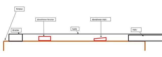

Moment mal, es ist für mich auf deinem Foto nicht gut zu erkennen gewesen, deswegen habe ich beim T nachgesehen: du hast ja gar keine 3 Schrauben pro PU sondern nur 2. Also 1 auf jeder Saite des PUs.
Und wie jetzt genau: der Hals-PU ist schräg montiert und neigt sich zur Brücke hin? Also nicht der Länge nach von E-Saite nach G-Saite?
Sondern quer von Hals zu Brücke?
Oder wie?

Genau das hat mir auch ein paar Fragezeichen übern Kopf gebracht weshalb ich etwas bedenken hatte wie es gehen soll.
Laut den Bilder bei Google sind zwei Federn auf der Rückseite die den Tonabnehmer hochdrücken. Daher habe ich keine Idee was ich da an Neigung einstellen soll.
Hier mal ein Skizze schnell per Word angefertigt mit der es verständlicher werden sollte.
Meine Überlegung war, die zwei Schrauben zu lösen und das ganze etwas zu richten.
@Mad Jazz Morales, ja du wolltest den bunten. ;-) Aber letztlich wollte ich doch etwas schiclhtes an dem man sich nicht satt sieht. Da ich mich nicht zwischen schwarz und rot entscheiden konnte, ist es der günstigere geworden. ;-)
Reaktionen: fmm

Wenn den PU vorsichtig hinunterdrückst, kannst du dann erkenben ob die Schraube locker ist oder schief montiert ist?

Aber dabei habe ich gesehen, dass die Schrauben mit den der Tonabnehmer befestigt ist mit wackeln. Als ob die Bohrung wo diese drin sitzen ausgenudelt wären. Der Abnehmer zur Brücke sitzt bombemfest mir den Schrauben.
Also Problem gefunden, Thomann angerufen und das Gerät wird ausgetauscht.

Was mich verwundert hat ist, dass sich alles mitbewegt und beim anderen nicht.
Der Tonabnehmer ist schräg, weil die Schrauben so viel Spiel haben.
Da die Schraube so viel Spiel hat, drücken die Federn unter dem Tonabnehmer die Schraube schräg, dass diese nicht mehr 90° zum Korpus sitzt. Also wird der Tonabnehmer auch schräg zu den Saiten geführt.

Und es wird nicht besser, wenn man die Schrauben weiter reindreht? Dass PUs je nach Einstellung ein wenig Spiel haben können, ist grundsätzlich nicht unbedingt ungewöhnlich.

Nein es wurde nicht besser.
Ich kann nur Mutmaßen woher es kommt. Habe den Abnehmer leicht berührt ohne große Kraft und ich konnte die ganze Einheit bewegen samt Schrauben.
Ibanez hat mich auch bei meiner Gitarre überzeugt. Eventuell habe ich die eine aus 100000 bekommen die durch gerutscht ist.
Thomann hat den Austausch nach kurzer Schilderung vorgeschlagen da Sie es selber komisch fanden (Bass Abteilung). Erste Vermutung war, dass Moosgummi drunter ist was verrutscht ist. Da ich aber mal gestern nach den Teilen gesucht habe, habe ich gesehen, dass es zwei Federn sind. Dann war die Aussage “wie machen Nägel mit Köpfen und tauschen es aus!“
