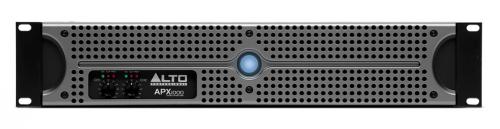

Sehr gut und günstig waren die Alto D3 Endstufen. Mittlerweile heißen sie Alto APX 1500 o.ä.. Die sind gut und günstig.
Wenn man sich eine Höheneinheit sparen möchte, kann man zu den bereits erwähnten Synq Audio-Teilen raten. Ich würde aber statt der 1k0 lieber eine Nummer größer nehmen...
