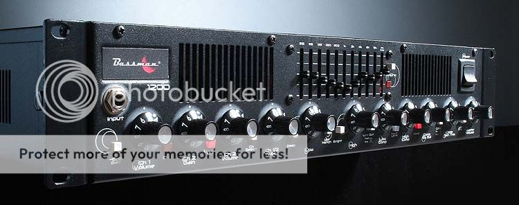

Mein Topteil wiegt samt Rack geschätze 18kg.
Das geht schon noch. Dafür hat die Endstufe MORDSDAMPF!
(1200W @ 2Ohm und 0,2% THD)

Sunn bzw. Fender 1200(s)?
  • #40
Ba Ba Ba Bingo, mein guter Nymi!
Ich hab die Fendervariante.
