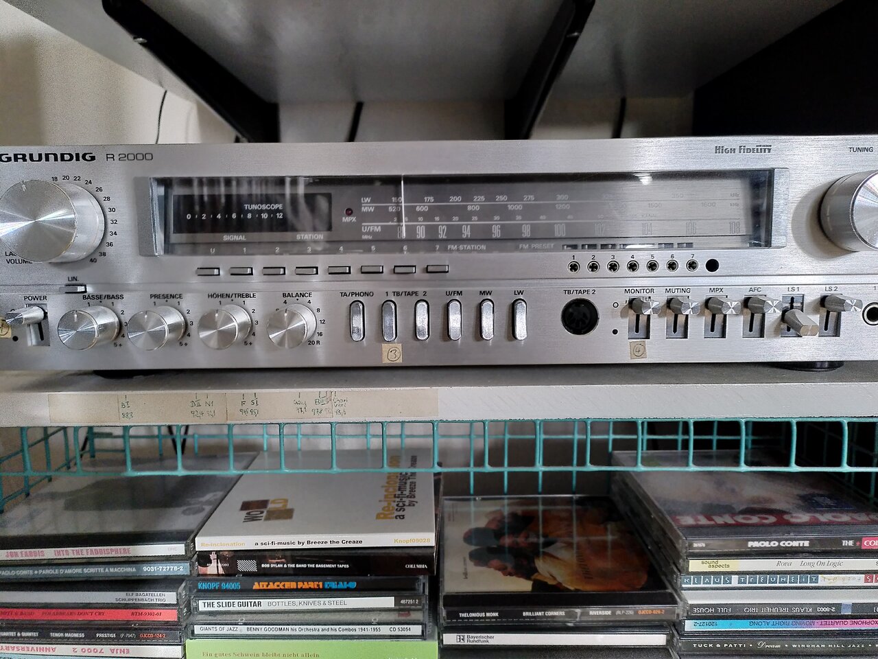

Es ist ein Grundig R 2000.
Leider bin ich momentan nicht fähig, eine Datei oder ein Bild hochzuladen. (Digitaler Volldepp, der ich bin.)🙁
Reaktionen: crocoolli
  • #28
Da würde das Konstrukt mit dem Tape Monitor funktionieren, wie von crocoolli beschrieben. Aber Du bräuchtest ein Adapterkabel von Diodenstecker auf 4x Cinch.
Reaktionen: crocoolli und basso navo

Hier noch ein Foto. Über Umwege habe ich es gschafft, dieses hochzuladen.
Reaktionen: rob_bob, meisenknoedel, olbass und eine weitere Person
  • #34
Wie gesagt, schönes Gerät! Der von meiner Tochter ist leider in Anthrazitbraun.
Die Haptik der Kippschalter ist mit modernen Gräten nicht zu vergleichen :love:
Reaktionen: basso navo
  • #35
Sollte m. E. mit dem HiFi-Verstärker (Grundig R 2000 aus den 80ern) und dem Kophförer (Philips N 6325) funktionieren, oder?
naja, der Verstärker ist immerhin so alt, dass er noch DIN Buchsen und keine später üblichen Cinch Buchsen hat. D.h. man bräuchte je 2 Kabel/Adapter von DIN auf 2x Klinke (1x für Tape Out und 1x für Monitor In), was relativ schwierig zu finden ist. Ein versierter Lötkolbenschwinger kann das jedoch evtl. anfertigen.
Reaktionen: basso navo und meisenknoedel
