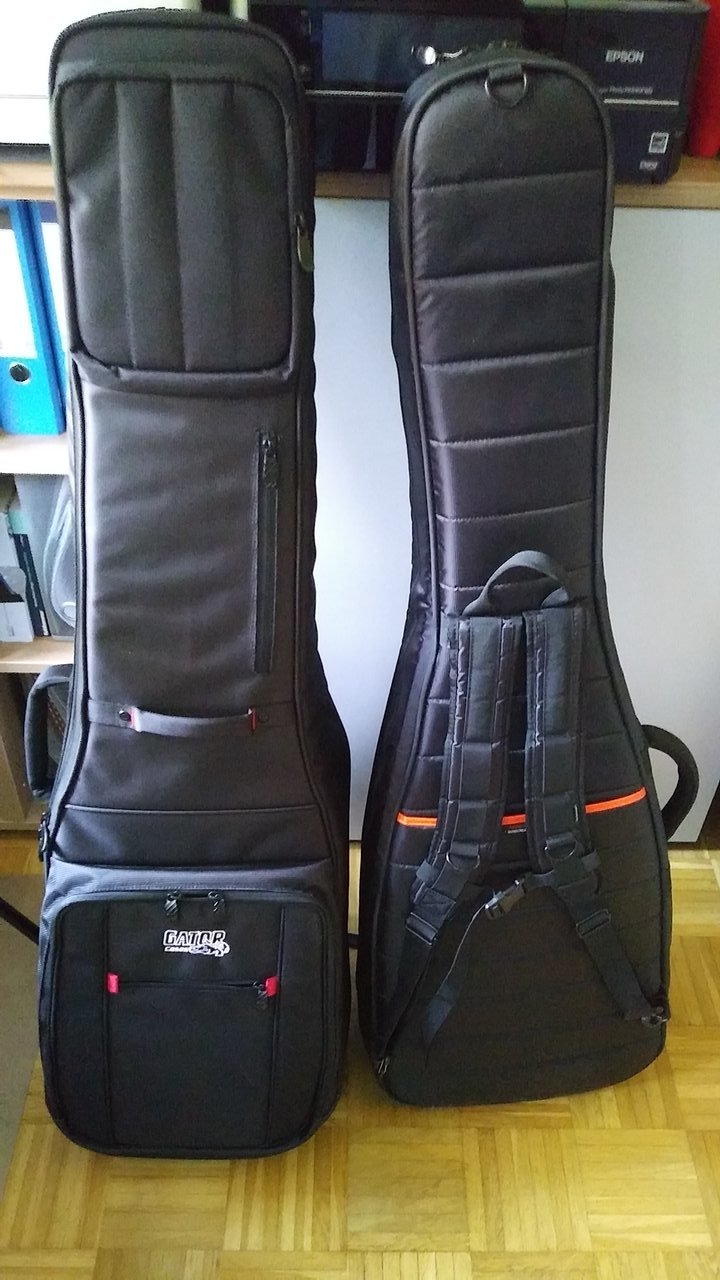

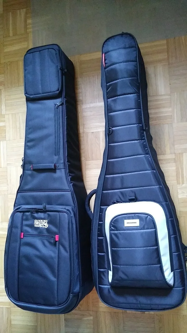

1. Äußeres Erscheinungsbild
Gator links - Mono rechts
Das Gator wirkt klobiger, das Design des Mono eleganter.
Das Mono kommt mit rund 2 cm weniger Länge aus, was bei schmalen PKW-Rückbänken den Unterschied zwischen passt und passt nicht mehr ausmachen kann. Das Gator ist auch etwa 3-4 cm dicker als das Mono (hier gemessen am Korpusbereich ohne Außentaschen)
Die vewendeten Materialien fühlen sich beim Mono wertiger in der Hand an. Das Gator kommt etwas grob daher.
Dieser Eindruck setzt sich auch beim Gewicht fort. Das Mono ist etwa 1 KG leichter als das Gator, was 5,1 KG auf die Waage bringt.
2. Materialien
Die Strapazierfähigkeit kann ich natürlich jetzt noch nicht bewerten. Das Mono zeigt nach einem halben Jahr Benutzung jedenfalls noch keine Abnutzung. Ich transportiere damit meine Bässe 3-4 mal pro Woche (ausschließlich PKW-Rückbank).
Beim Mono laufen die Reißverschlüsse etwas softer. Das Innenleben beim Gator ist ein helles beige, was wahrscheinlich recht schnell etwas schmuddelig aussehen wird. Bei Mono ist das Innenleben dunkelgrau, was sicher die bessere Idee ist.
Zwecks Regenfestigkeit verfügt das Gator über einen Überzug, der sich in einer eigenen Außentasche befindet. Das Mono erscheint mir von vornherein ausreichend regenfest zu sein (dichtere Materialstruktur). Für mich hat der Punkt keine Relevanz. Wer häufig im Regen unterwegs ist, checkt das bitte noch einmal genau ab.

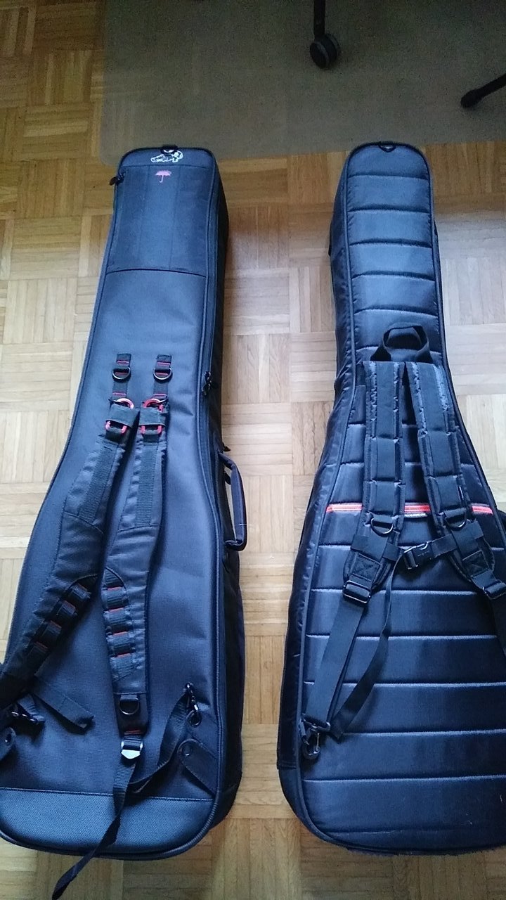

3. Ausstattung - Tragekomfort
Beginnen wir mit den Gurten für den Rucksackbetrieb- auch ein Punkt der für mich nicht von Bedeutung ist.
Mein Eindruck ist, dass das Gator hier vorne liegt. Die Gurte sind dicker gepolstert und die Polsterung erstreckt sich über die komplette Länge der Gurte. Auf der Rückseite des Mono (erkennbar an der orangefarben Linie) befindet sich ein großes Fach.
Wenn das gefüllt ist, drückt sich der Inhalt in den Rücken des Trägers. Ich leite einmal daraus ab, dass Mono nicht vorrangig die Rucksackträger als Benutzer im Blick hatte.
Klar überlegen ist das Mono, wenn es um den Tragekomfort am Handgriff geht. Dem Gatorgriff fehlt es an Festigkeit. Dadurch kann man das Gigbag nicht gut führen und die beim Gehen aufkommenden Schwingungen auffangen. Beim Mono ist der Griff auch deutlich mehr in Richtung Korpus versetzt (beim Gator eher in Richtung Mitte platziert), was mir ebenfalls vorteilhaft erscheint (der Griff ist da, wo das Hauptgewicht ist).
Auf dem Foto seht Ihr das Gator links in der Frontansicht und das Mono rechts in der Rückansicht.
Ihr seht die unterschiedlichen Tragegeriffe und die unterschiedliche Position.
Jetzt ist es ja so, dass so ein Doppel-Gigbag in der Regel in aufrechter Position be- und entladen wird. Natürlich geht es auch liegend, ist aber nicht komfortabel. Beim Einladen von Bass 2 muss der Teil mit Bass 1 drin umgeklappt werden. Das ist nicht schön.
Also besser in der Senkrechten. Dazu braucht es einen Hilfsgriff, um vom waagerechten Transport in einer Hand mit der anderen Hand das Gigbag in die Senkrechte zu befördern. Ihr erkennt auf dem Foto die Hilfsgriffe? Beim Mono oberhalb der Gurte. Beim Gator in etwa auf gleicher Höhe wie der Tragegriff - hier aber auf der Vorderseite.
Das bedeutet - das Gator soll in der linken Hand getragen werden und die rechte Hand richtet dann auf. Das Mono ist für Rechtsträger ausgelegt. Für mich ist das Mono deutlich leichter aufzurichten (ich trage rechts). Auch trägt die bessere Positionierung der Griffe dazu bei, dass man dass Gigbag deutlich besser unter Kontrolle hat. Bei den Ausmaßen und dem Gewicht entstehen nicht zu unterschätzende Hebelkräfte. Vollgepackt kommen wir für so ein Doppel-Gigbag leicht an 20 KG.
Der Hilfsgriff selbst in wiederum beim Gator besser, beim Mono ist es eigentlich nur dieses einfache Gurtband.
So, das war der erste Teil - ich melde mich bald wieder mit den weiteren Aspekten.

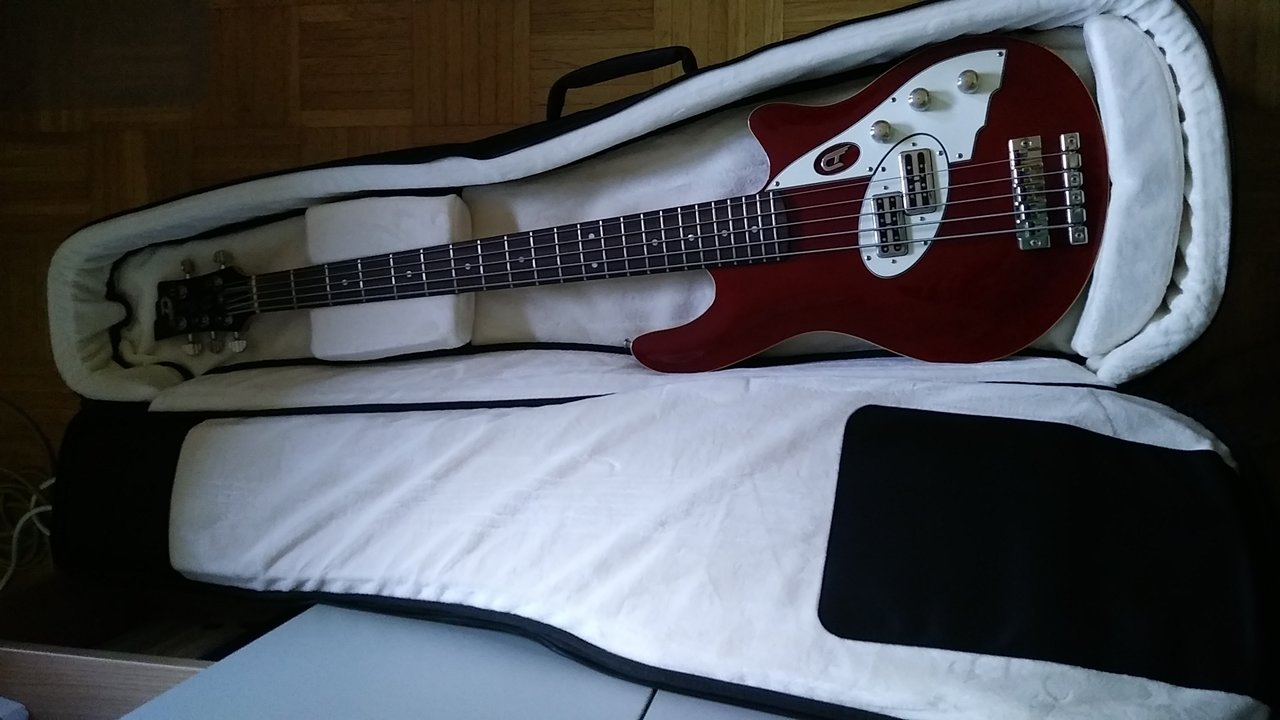

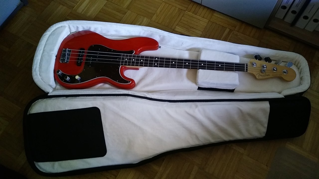

4. Be- und Entladen mit Bässen
Wie schon geschrieben, werden Double-Gigbags in der senkrechten Position be- und entladen. Der Reißverschluss des Bassfachs wird daher von der Kopfseite soweit geöffnet, dass der Bass gut und leicht hineingleiten kann. Am Boden bleibt der Reißverschluss daher geschlossen. Meine Kriterien sind:
- die Bässe gleiten leicht hinein und können leicht entnommen werden - gültig für Bässe unterschiedlicher Bauformen
- alle Oberflächen sind weich und Kratzer werden zu 100% vermieden
- die Bässe sind sicher in Position und fallen bei Öffnen des Gigbags nicht heraus
- Das Innenleben des Gigbags ist strapazierfähig - wir haben ja schon Reibung von Metallteilen am Bass gegen Stoff

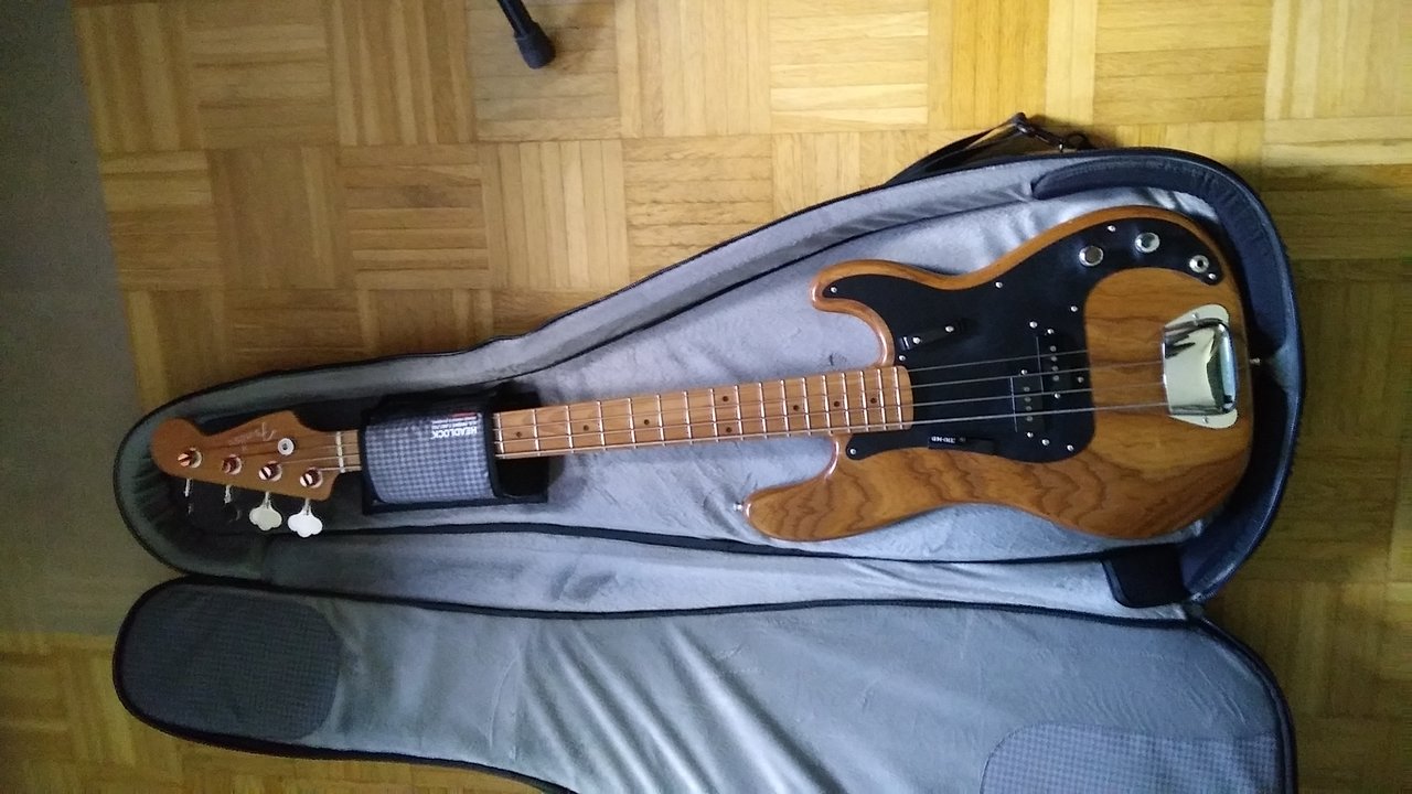

Runde 1 - zwei Precision 4-Saiter
Das Beladen gelingt bei beiden Gigbags problemlos. Die Bässe sind binnen 20 Sekunden verstaut bzw. stehen in bereitgestellten Ständern. Bis auf möglichen Kontakt zum Reißverschluss gibt es keine Chance für Kratzer. Ist der Reißverschluss am Boden geschlossen, können die Bässe nicht unten herausrutschen. Die Öffnung ist groß genug, so dass die Bässe leicht hineingeführt werden können.
Das Mono (rechtes Foto) hat den Vorteil, dass es insgesamt leichter zu handeln ist, die Reißverschlüsse laufen besser. Für die absolute Sicherheit, hat das Mono am Hals ein Fach, was mittels Klettverschluss den Hals an der Unterlage fixiert. Das Fach ist gedacht für die Aufnahme von Pleks - bei mir bleibt das Fach aber ungenutzt. Der Boden des Basses ist gut abgepolstert. Der Gurtpin läuft in eine Aussparung (Detailfoto rechts). Beim Abstellen des Gigbags in der Senkrechten wird das Äußere durch vier Kunststoff-Stoßabsorber gut geschützt.
Beim Gator wird auf die Fixierung des Halses durch Klettverschluss verzichtet. Dafür hat die Halsunterlage eine Führung, die zumindest die Precision-Hälse ausreichend fest aufnimmt. Damit ist ein Herausfallen des Basses bei unvorsichtigen Öffnen zwar möglich, aber für mich nur theoretisch denkbar. Das Gator hält dafür die Precisions besser in Position. Auch ist der Bodenbereich deutlich dicker gepolstert als beim Mono. Dafür gibt es wiederum keine so ganz gelungene Aussparung für den Gurtpin.
Beim Gator besser gelöst ist das Thema Schutz Innenlebens gegen Metallteile des Basses. Die schwarze Fläche im Bild links oben ist dafür gut dimensioniert. Beim Mono ist die zu klein. Auf dem Foto schlecht zu erkennen, da auch im gleichen Farbton grau.
Beim Gator gibt es nur zwei der äußeren Stoßabsorber.
Fazit: Die Precisions befinden sich in beiden Gigbags absolut sicher. Ein ruppiges Abstellen auf den Boden in der Senkrechten verpacken die Gigbags locker. Das Mono ist hier besser gegen Verschleiß geschützt (Stoßabsorber).
Beiden Gigbags traue ich zu, dass ein Sturz aus 2-3 Metern Höhe keinen Schaden verursacht. Auch ein Sturz die Treppe hinunter wird ohne Folgen bleiben.
Ich werte die Runde zugunsten des Gator, da die Precisions ingesamt besser in Position liegen. Beim Mono ist etwas mehr Spiel vorhanden.

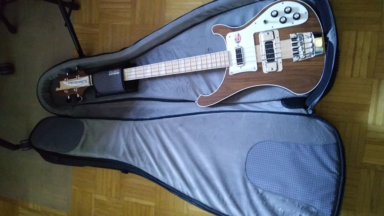

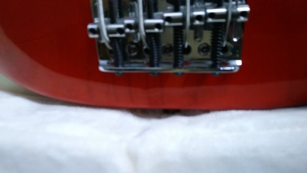

Runde 2 - Rickenbacker 4003 4-Saiter und Düsenberg D-Bass 5-Saiter
Es wiederholen sich die Erkenntnisse aus Runde 1. Die Gigbags bereiten bei keinem Bass ein Problem.
Beim Gator sollte man aber unbedingt die Saitenenden an der Kopfplatte gut abknipsen. Da der D-Bass eine recht kurze Kopfplatte hat (Mechanikenanordnung 3 zu 2) werden die Saitenenden auf kurz oder lang aufschlitzen. Das ist beim Mono besser gelöst. Die Mechaniken des Rick werden durch die dunkelgraue Fläche abgedeckt. Schutz gegen Verschleiß durch Metallteile ist also beim Mono an der Kopfplattenseite besser gelöst, während dies beim Gator an der Korpusseite besser ist. (Manchmal kann man Produktentwickler nicht verstehen :-/.
Einen Vorteil spielt das Gator aber noch aus (beide Bässe haben angewinkelte Kopfplatten). Das Gator hat im Kopfplattenbereich eine Unterlage, die diesen Bereich noch einmal besonders abstützt. Es ist nicht so, dass dies beim Mono nicht gut ist, dass Gator ist halt besser.
Ich gebe diese Runde also ebenfalls an das Gator.

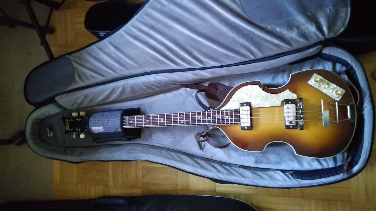

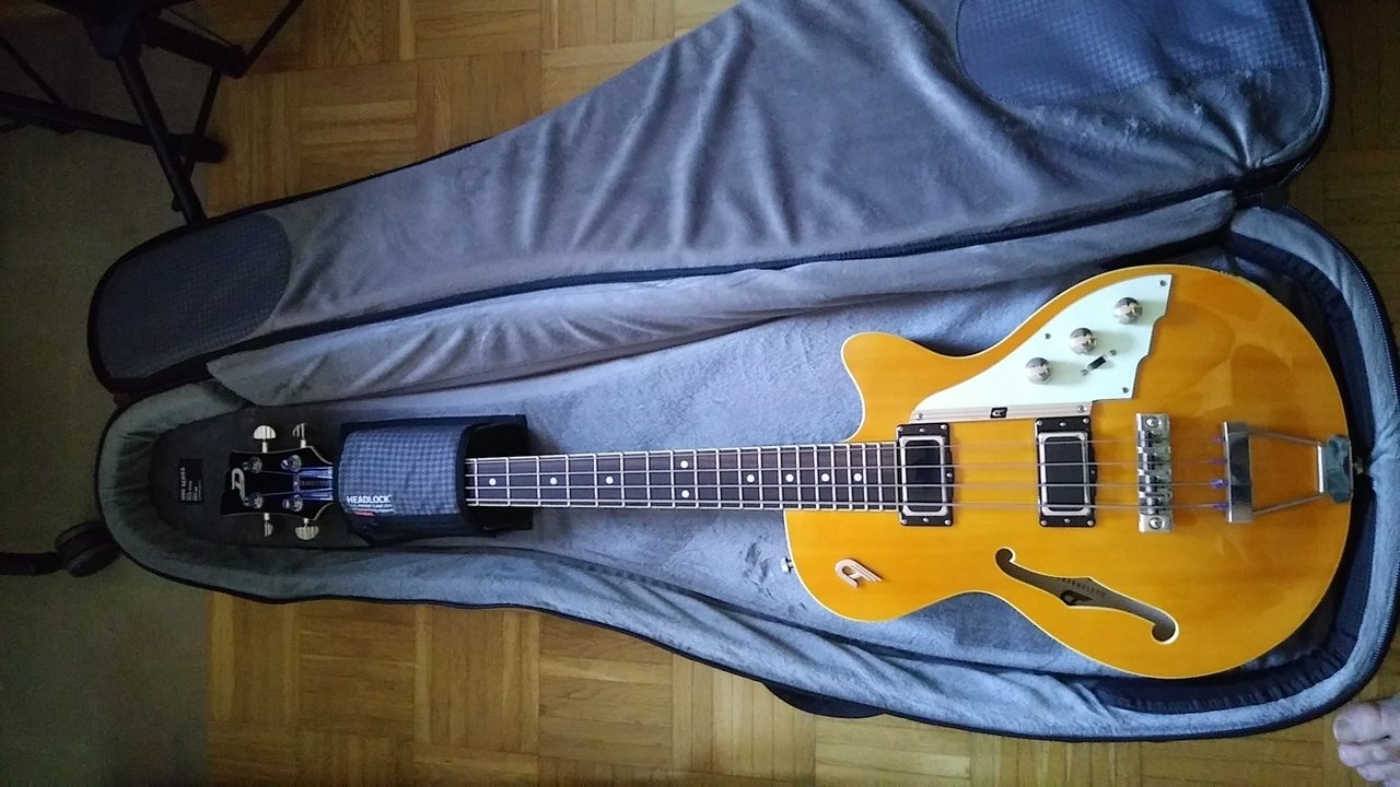

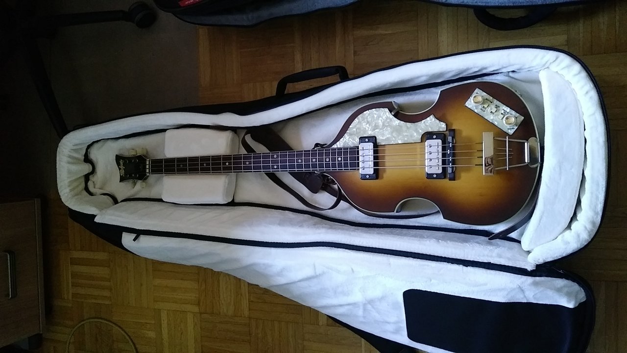

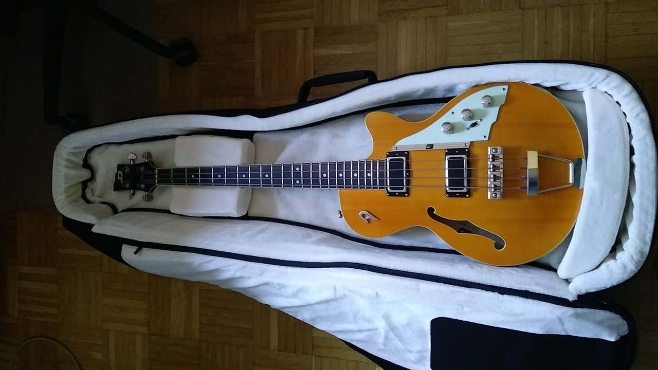

Runde 3 - nun zwei shorties semiakustik: Düsenberg Starplayer und Höfner 500/1.
Hier ist das Ergebnis schnell erzählt, denn beim Mono heißt es: geht nicht! Das Gigbag lässt sich nicht ohne Druckaufbau auf die beiden Bässe schließen. Hier macht sich die im Teil 1 erwähnte geringere Höhe des Gigbags nachteilig bemerkbar.
Das Gator lässt sich zwar bequem schließen, aber kommt mit dem breiteren Korpus des Starplayer auch schon an seine Grenzen.
Da ist wiederum das Mono im Vorteil. Eine Kombination aus Solidbody plus Hollowbody bereitet beiden Gigbags keine Probleme.
Grundsätzlich würde ich aber beide Gigbags nicht als gut geignet für Hollowbodies ansehen. Hier kommen die Konzepte zur Aufnahme des Halses an die Grenzen. Den one fits all-Ansatz gibt es eben nicht.
Der Starplayer liegt im Mono (rechtes Foto) besser. Dem Gator fehlt es an Breite.
Durch die Korpushöhe lässt sich der Hals des Höfner besser im Mono fixieren. Der Auflage des Gator fehlt es an Höhe.

Die Rucksackgurte können beim Gator entfernt werden, während sie beim Mono oben fest vernäht sind.
Das Gator verwendet sowohl unten als auch oben Karabinerhaken, die gegen unbeabsichtigtes Öffnen gesichert sind.
Die Gigbags fallen also nicht ungewollt vom Rücken. Vorteil aber für das Gator, wegen größerer Flexibilität.

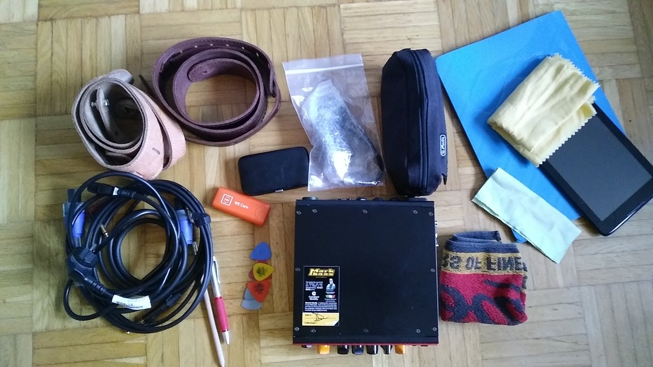

5. Unterbringung Zubehör
Heute schauen wir uns an, was wir neben zwei Bässen in die Gigbags packen können.
Die Gigbags sollen möglichst viele Wege zwischen Auto und Bühne vermeiden.
Bestückt habe ich die Gigbags mit zwei Precisions - die Bassfächer blieben ansonsten frei.
Das Gator hat insgesamt vier Fächer an der Front und eine weitere an der Rückseite, wo der Regenschutz drin ist.
Dort kann man einen Satz Ersatzsaiten oder ein Wischtuch noch zusätzlich unterbringen.
Das Foto zeigt, was ich zusätzlich zu den Ersatzsaiten ins Gator gepackt habe:
  • 2 Ledergurte
  • Netz-, Boxen- und Basskabel
  • Stifte
  • Plektren
  • Heftpflasterbox und Set mit Nagelschere und -feile
  • Notenpultleuchte
  • Tasche mit Werkzeug, Klebeband etc.
  • Markbass Nano D-Amp
  • kleines Handtuch
  • Wischtücher
  • schmale Notenmappe
  • Tablet (das abgebildete hat 9,7 Zoll - eine Nummer größer passt auch noch)
Ein paar weitere Kleinteile (z.B. kleiner Tuner) würden noch passen, aber dann beginnt das Stopfen.
Das Tablet-Fach (gepolstert) ist auf jeden Fall ein Plus für das Gator. Das Mono hat dies nicht.
Ich versuche nun, das gleiche in das Mono zu packen.
Der Versuch erscheint mir aber aussichtslos, denn das Mono hat weniger Fächer.
Mit ein bisschen mehr Stopfen, habe ich bis auf das Tablett (dafür gibt es keine gute Unterbringung) und die Werkzeugtasche alles unterbekommen.
Fazit
Das Gator ist auch in dieser Runde Sieger. Beide Gigbags schlucken eine ganze Menge und dies auch dank sinnvoller Fachunterteilungen auch in guter Struktur. Grundsätzlich würde ich von harten Gegenständen (der Nano war meine Ausnahme) abraten. Auch die Breite der Gurte >6cm stellt die Taschen vor Herausforderungen.
Ich lasse daher die Gurte an den Bässen (geht natürlich nur, wenn diese bis auf die Locks) frei von Metallteilen sind.
Gesamturteil:
Das Mono kann den enormen Preisunterschied nicht rechtfertigen. Es sieht zwar besser aus, die Materialien erscheinen hochwertiger und es lässt sich am Handgriff besser tragen. Es bringt auch 1 KG weniger Gewicht mit.
Das Gator kostet aber nicht einmal halb soviel und bietet gegenüber dem Mono verschiedene Vorteile.
Für mich ist das Gator zumindest gleichwertig und angesichts des Preises der klar bessere Kauf.
So, das war mein Vergleichstest.
