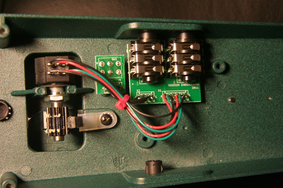

Aber vielleicht hilft ja das Foto vom inneren meines Mission Engineering EXP-Pedals. Die kleinere der beiden Platten ist allerdings für den Schalter, der bei einem Kanal den Sweep umdreht. So eine Funktion zum überblenden ist bei 2 angesteuerten Effekten oft auch sehr nützlich.

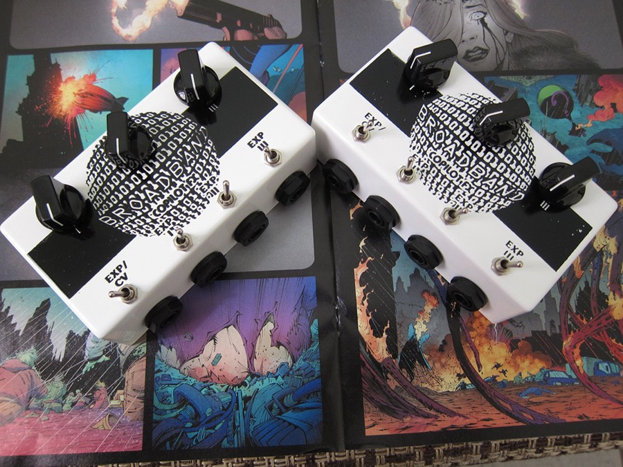

Habe mir dann allerdings von Copilot FX diese Dinger bauen lassen.
Zu denen habe ich hier schon mal geschrieben...
https://www.bassic.de/threads/custom-lösungen-erfahrungs-thread.14845168/page-2
Das ist dann sowas wie ein EXP-Mixer. Hier kann man auch noch den Wirkungsbereich des Sweeps von oben oder unten begrenzen, die Richtung zum überblenden ändern oder ganz auf 0 oder 100% eingrenzen. Letzteres ist ein gutes feature, wenn man EXP-Funktionen an Effekten nicht abschalten kann. Bei einigen muss man dann den Stecker ziehen. Viel Platz nehmen diese Verteiler auch nicht weg.

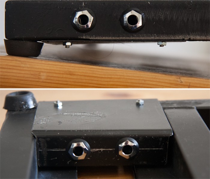

Ja diese Mini-EXP-Pedale hatte ich (aus dem gleichen Grund wie du) auch lange Zeit auf dem Schirm. Auch schon mit meinem Löter des Vertrauens drüber gesprochen wie ich die modifizieret haben will. War alles schon fast in Sack und Tüten. Bis ich dann mal auf so einem kleinen Ding stand. Hatte mich dann dagegen entschieden. Die großen und schweren EXP-Pedale machten mir deutlich mehr Spaß. Fand das letztlich auch nicht so komfortabel die Dinger auf dem Board zu platzieren. Ich hatte mir dafür 2 TRS-Ein- und Ausgänge auf meinem PT2 legen lassen, in dem ich meine beiden EXP Kabel einschleifen kann. Benutze ja dieses Dual-EXP Pedal. So ist für mich jetzt alles perfekt und man hat außerdem auch wieder mehr Platz auf dem Board. Nur mal so als Idee.

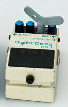

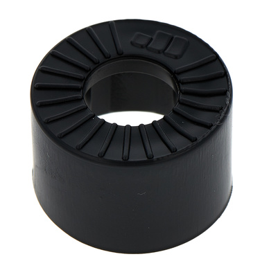

Der Nose EXP-Knob ist u.a. auch zum Fuß steuern gedacht. Finde, sowas funzt aber eher zum nachregeln. Wenn man z.B. Filter ordentlich steuern will macht sowas gar keinen Sinn. Sowas gibt es auch hin und wieder für Ein-Knob-Effekte (wie den Phase 90) als Zubehör.
https://www.thomann.de/de/dunlop_protecting_cover_dunlop_pedals.htm
In dem Fall würde ich mir wohl lieber sowas besorgen...
https://www.thomann.de/de/option_knobs_oknob_classic.htm
