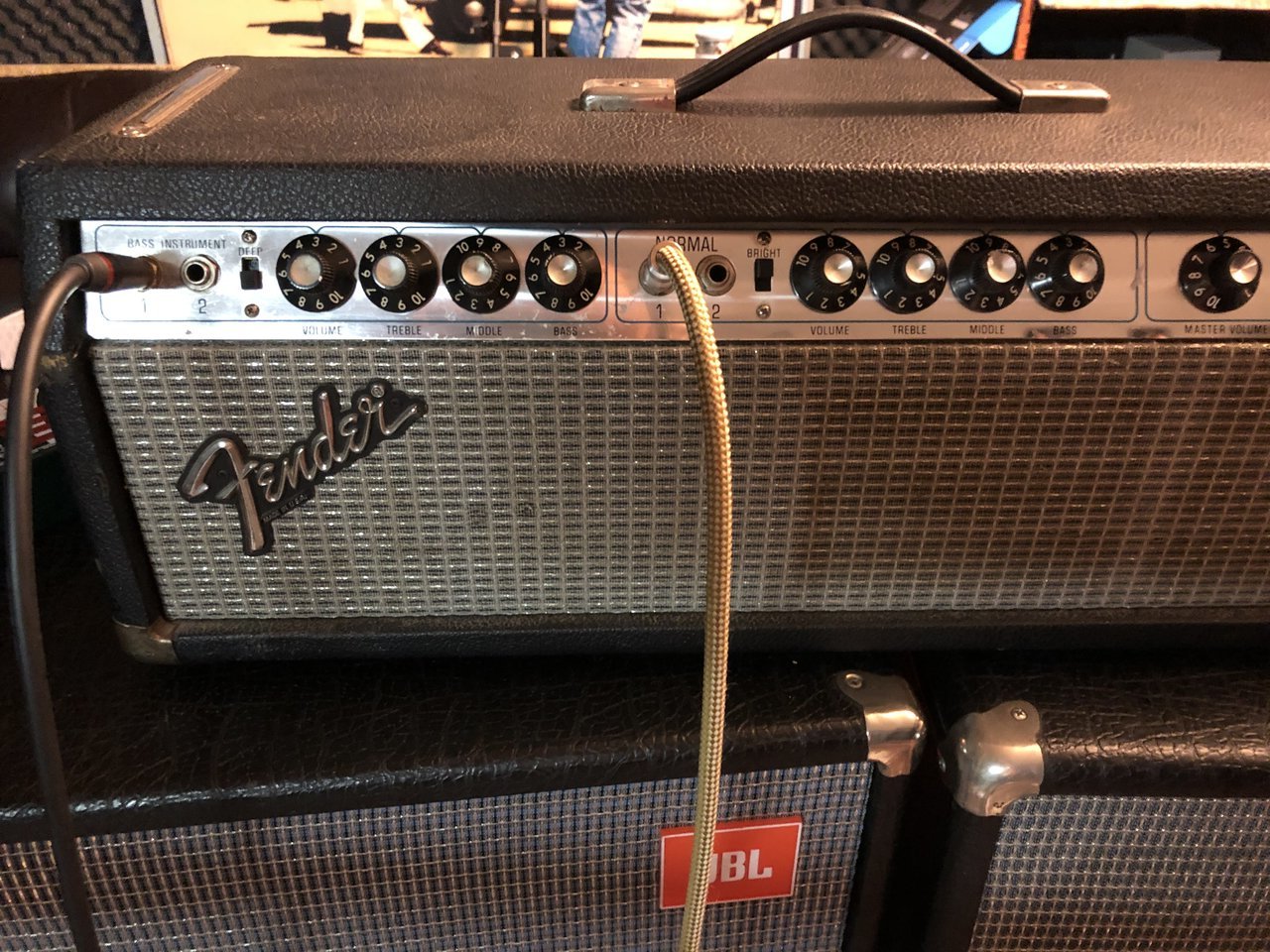

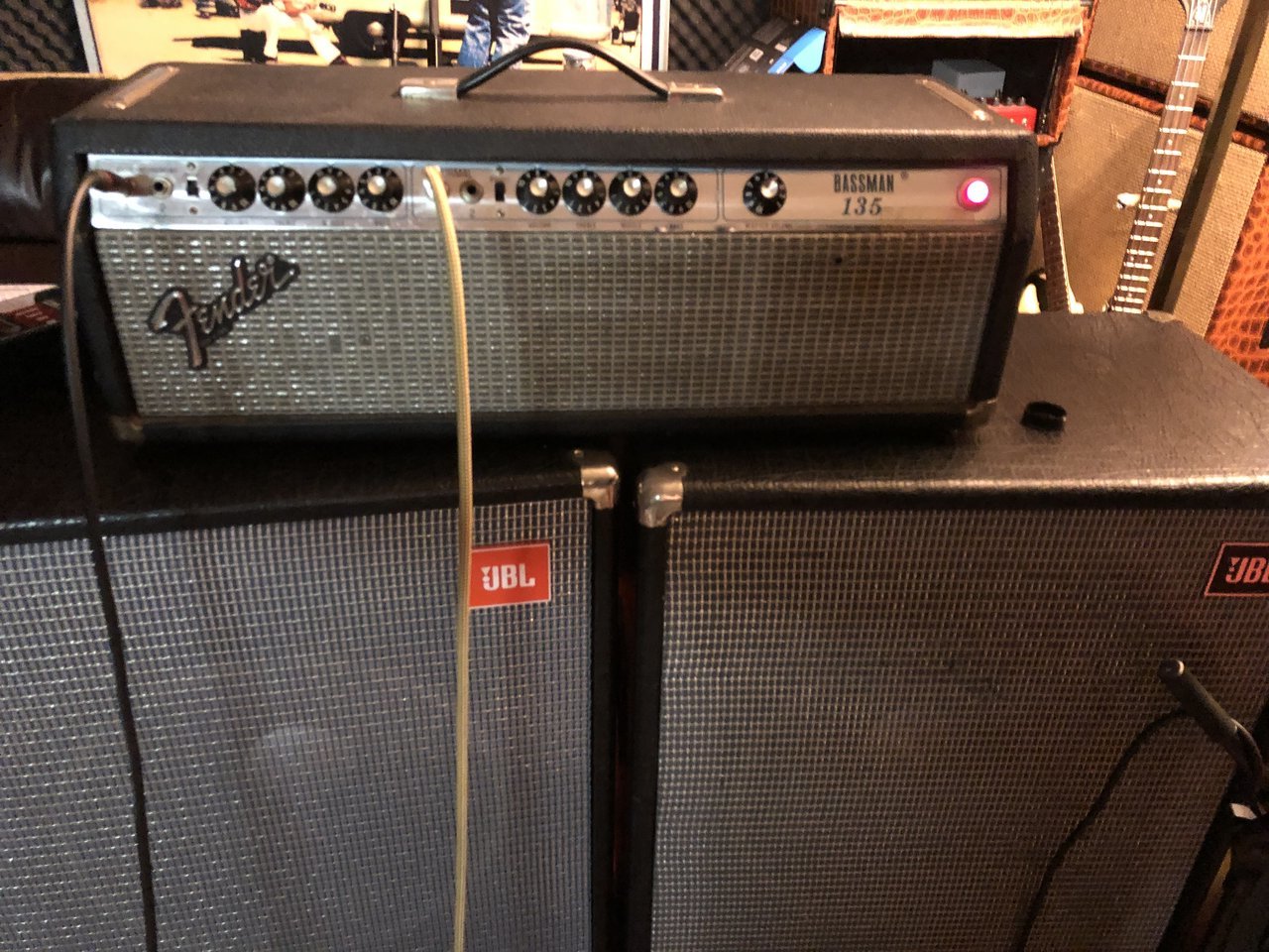

Mein Bassman 135 wird nun übrigens doch bei mir bleiben. Irgendwann dieses Jahr darf er dann zum Überholen und für ein paar kleine Mods zu Blackhole Amps gehen ;-)
Mein Bassman war diesen Sommer bei Blackhole Amplification in Aarau in der Schweiz für Revision und Umbau. Neu ist der Deep-Switch vom Basskanal auch ein Bright-Switch, weil mehr Bass brauche ich an dem Kanal nun wirklich nicht. Auch hab ich jetzt an der Rückseite Kippschalter, mit denen ich die Endstufe halbieren oder ganz ausschalten und von ultralinear auf normal umschalten kann. Damit ich nicht immer denken muss, sind die beiden Boxenausgänge neu parallel verdrahtet und es gibt einen Impedanz-Wahlschalter daneben. Und damit nicht genug, ich habe auch noch einen Vorstufen-Ausgang sowie einen Endstufen-Eingang bekommen.
Ein Beweisfoto wird folgen, die gute alte Mühle macht momentan dem Ampeg seinen Platz auf den zwei JBL 15ern streitig.

whow, Gratulation.
135er Bassman und wohl 2x JBL K140 Dual Showman??
Die Kombi kenne ich auch!!!

Danke! Es sind zwei einzelne JBL BB140K, Optik ist wie Fender, steht aber JBL drauf, Speaker sind die von Dir genannten K140. Die Boxen sind mit BR-Öffnung. Ich hatte vor ein paar Jahren eine Fender 2x15 von Ende der 60er, vermutlich eine Dual Showman Box? Die war, wenn ich das richtig im Kopf hab, geschlossen oder mit kleineren BR-Öffnungen und hatte bei mehr Lautstärke ziemlich wenig cleane Reserven. Ich hab die dann einem anderen Basser verkauft, der sie mit einem Bassman 100 betreiben wollte.

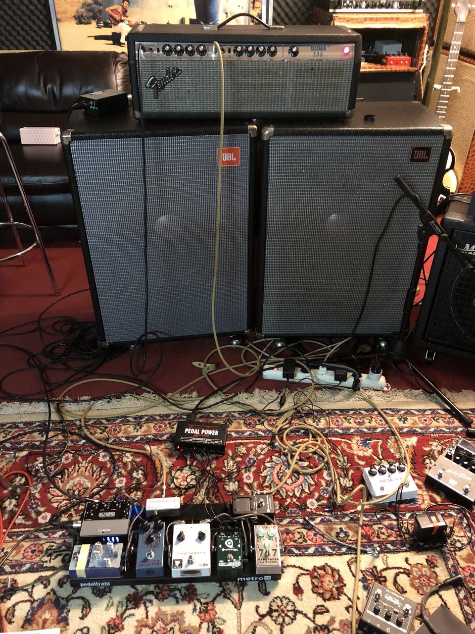

Das war heute mein Versuchs-Setup: das Signal in den ersten Preamp kommt vom verzerrten Olympic Preamp und das Signal in den zweiten Preamp ist unverzerrt, aber war nur zum probieren ...
Der Bassman ist schon eine Basswucht, da müsste man z.T. fast noch einen zusätzlichen EQ bereit haben, vor Allem an den Boxen!

Du nutzt den Olympic um die Bassmann Vorstufe heiß an zu fahren?
Ich vermute Du gehst dazu mit dem normalen "Out" aus dem Olympic raus?

War ein Versuch, einmal mit dem trockenen Signal aus der Thru Buchse in Kanal 2 vom Bassman, einmal mit dem angedreckten Signal aus der Out Buchse in Kanal 1 vom Bassman.
Es klang super, ich würde für diese Übung jedoch nicht unbedingt einen Röhrenpreamp nehmen, eher ein ABY Kästchen und schaltbare Schmutzpedale.
Normalerweise spiele ich direkt in den Amp, mit Effekten. Den Olympic hab ich mir wegen GAS für zu Hause und evtl. für live gekauft. Ich hätte auch noch eine andere Endstufe, an der der Preamp sehr Spass macht.

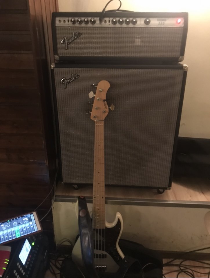

Moin, spiele in einer nicht so lauten Band diese Kombi: 135 in 215 (diagonal). Die Box ist nicht sehr tief (Kaum tiefer als der Amp), aber der Sound steht super im Raum. Keine Ahnung, welche Speaker drin sind. Klingt sehr gut mit dem 5er Metro (passiv) und natürlich auch mit Preci...ersteres ist aber eher meins.

Sehr chic Herr Heinz :love:
Mein Bassman 135 wird momentan von meinem Klampfer gespielt, weil sein Sound City grad abgeraucht ist ... Macht auch Laune!
