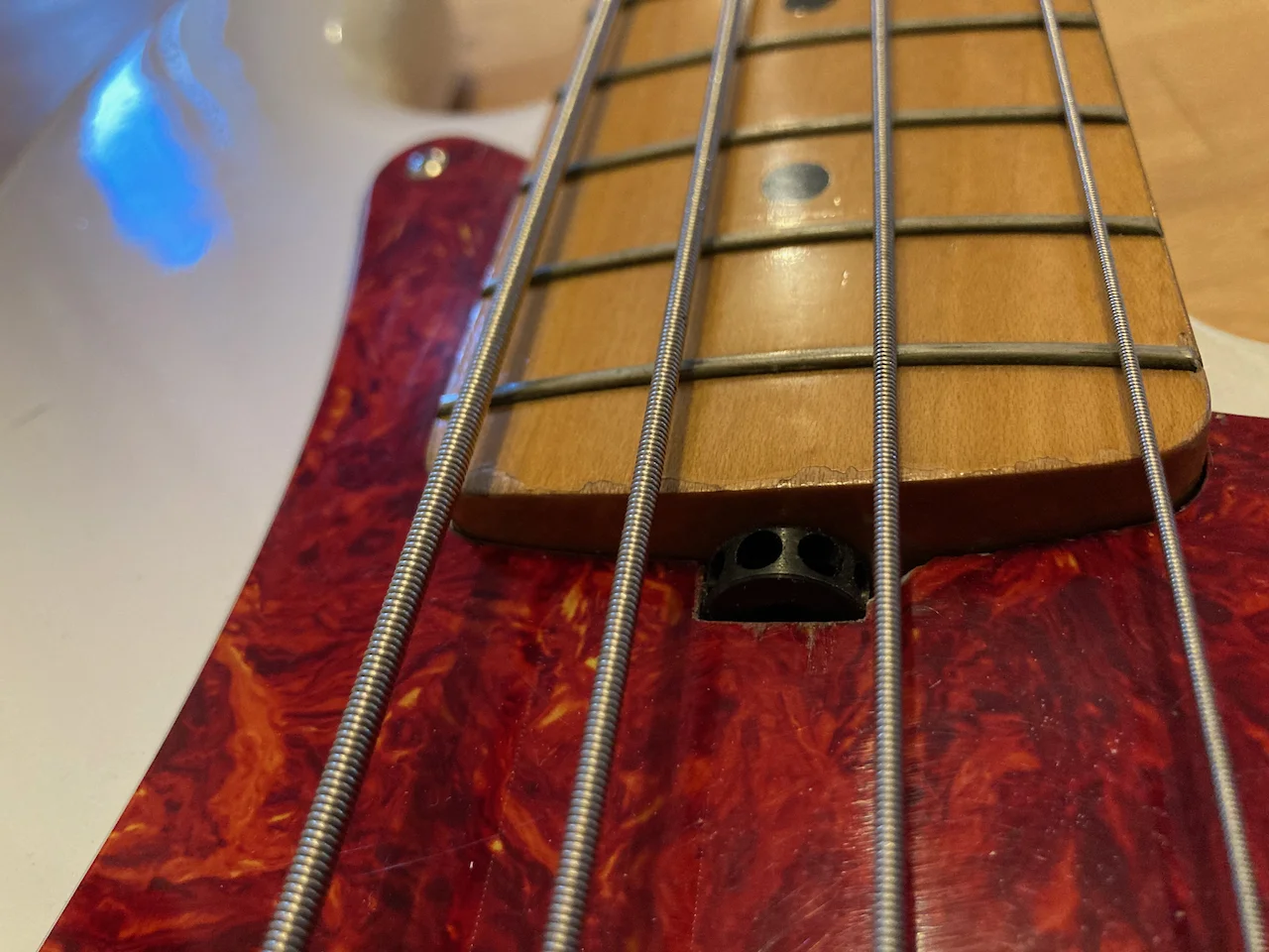

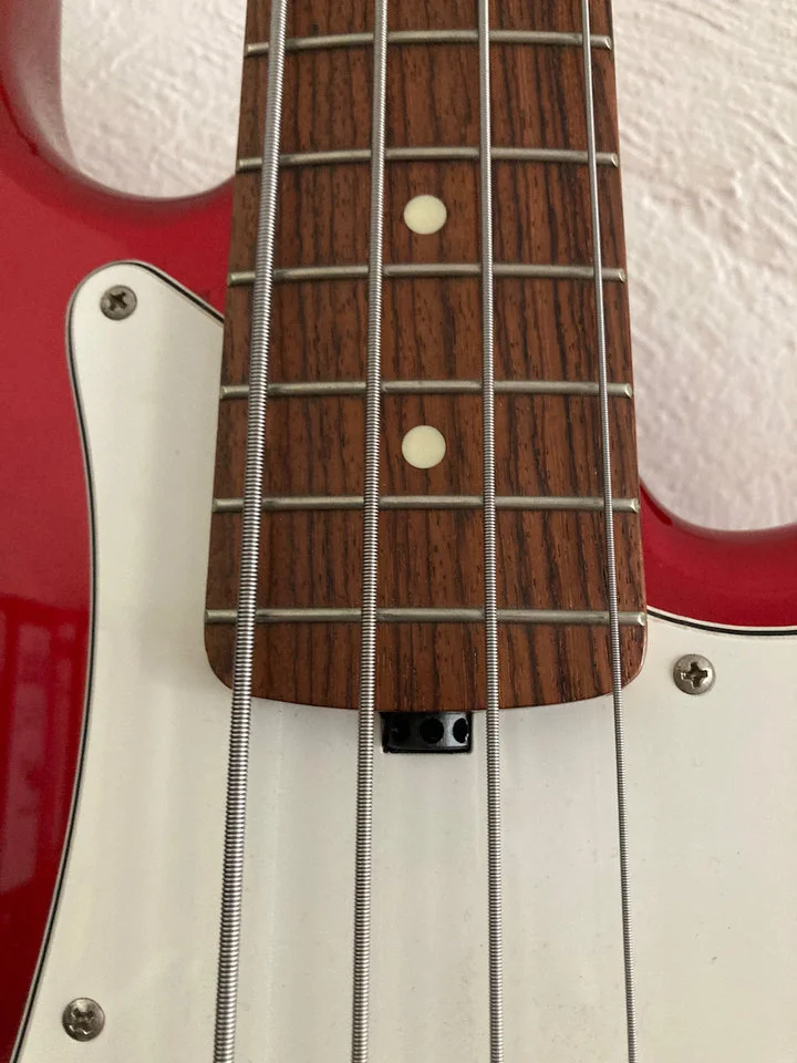

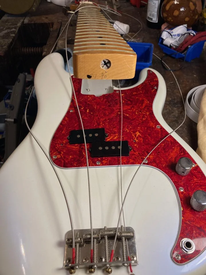

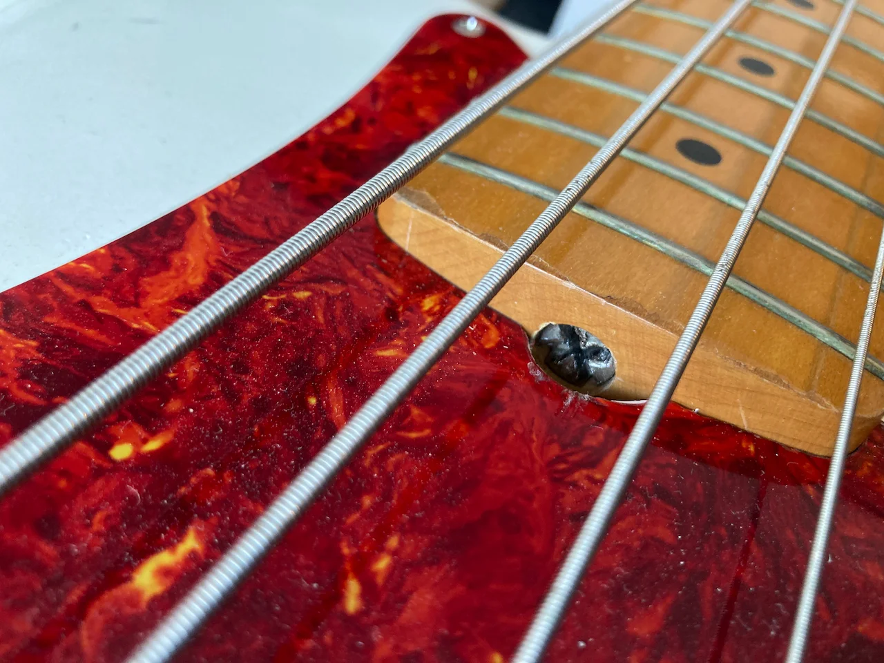

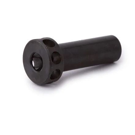

Ich habe mich schon oft über die Hals Einstellschrauben vom Fender Instrumenten geärgert, denn man muss bei älteren Bässen idR das Pickguard demontieren und die Halsschrauben lösen, um an die Kreuzschlitzschraube zum Einstellen des Halses zu gelangen.
Seit Jahren spiele ich Fender Precision Bässe, und wenn man einmal nach einer längeren Fahrt durch die Kälte in einen beheizten Live Club kommt, kommt es vor, dass man die Krümmung des Halses einstellen muss. Nach Murphys Law ist dann das passende Werkzeug immer genau in der Basstasche oder dem Koffer, den man nicht mitgenommen hat. Das bedeutet, dass man mit ungeeignetem Werkzeug versuchen muss, den Hals abzuschrauben und dann einzustellen.
Für diesen Zweck haben schon viele Gitarrenhersteller bessere Lösungen hervorgebracht, aber Fender pflegt nun mal sehr erfolgreich seine geliebten Vintage Instrumente, an denen alles so ist wie vor 60 Jahren. Vor kurzem bin ich auf dieses Video gestoßen. Hier zeigt ein amerikanischer Gitarrenbauer, wie man die Kreuzschlitzschraube bei Fender Instrumenten durch eine ähnliche Schraube ersetzt, wie sie zum Beispiel bei Music Man seit Jahren verbaut wird.
Da ich einen guten Draht zu Markus Däsch, einem Aschaffenburger Bassbauer habe, habe ich ihn gefragt, ob er das für zwei meiner Made in Japan Bässe machen könnte?
Das Ergebnis:
Die Halseinstellschrauben lassen sich nun ohne Weiteres mit einem schmalen Schraubenzieher verstellen. Tipp: mit etwas Druck auf die Kopfplatte lässt sich die Schraube leichter drehen.

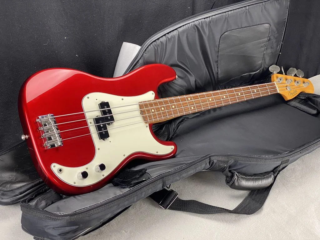

Der Aufwand dafür mag mit 150€ (inklusive Optimierung der Saitenlage) hoch erscheinen. Mir war es das absolut wert, auch wenn ich das bei meinem 66er Preci aus Pietätsgründen :-)nicht machen lassen werde. Bei der Gelegenheit habe ich dann noch zusätzlich den Pickup bei dem roten 87er Bass ausgetauscht. Der original Pickup war mir etwas zu schwach auf der Brust. Ich habe mich nach vielen Empfehlungen für einen Häussel Pickup Modell PBass 4str entschieden, der perfekt unter die original Pickup Kappen passt.

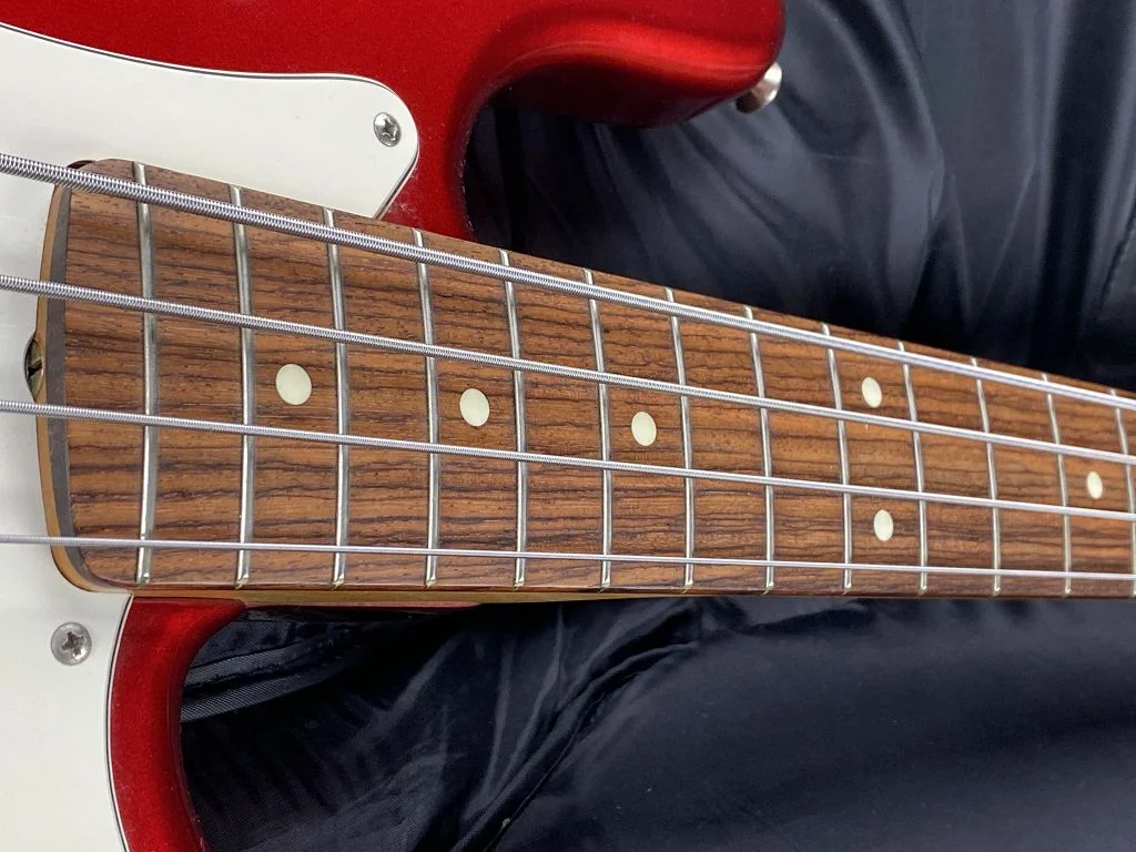

Die beiden Japaner sind sehr unterschiedlich. Klarer Favorit ist der 3,7kg leichte, rote Bass mit Rosewood Griffbrett, das mit nur 42mm etwas schmaler ist als bei den US-Bässen üblich.
Reaktionen: Martin Hofmann

Btw.: ich könnte schwören, genau diese Mutter irgendwann seit dem letzten Wochenende in irgendeinem Webshop gesehen zu haben. Da hats bei mir nur nicht Klick gemacht. Hat einer von Euch einen Tipp?

genau: wo gibts die dinger?

Nee, gabs ohne Stingray und ich meine inside EU.

ich meine, ich hätte irgendwo noch eine Version mit längerem Gewinde gesehen.
