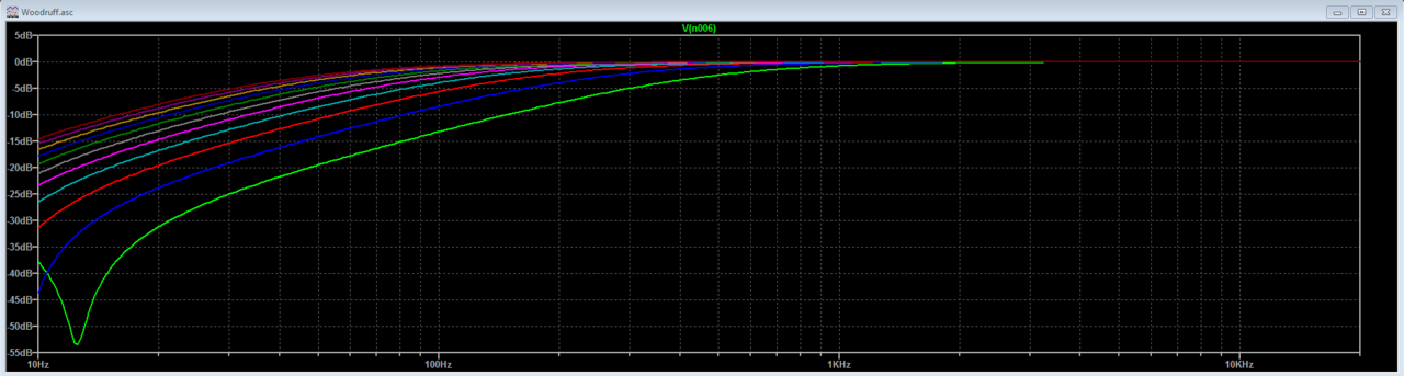

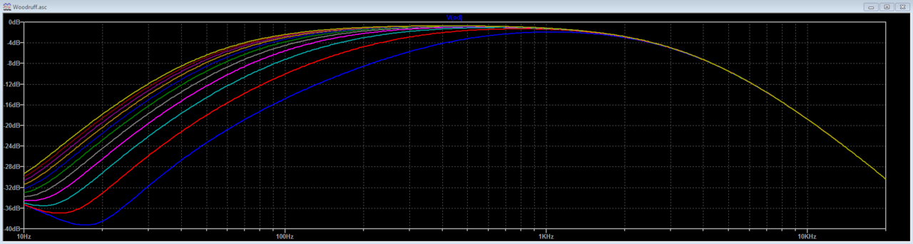

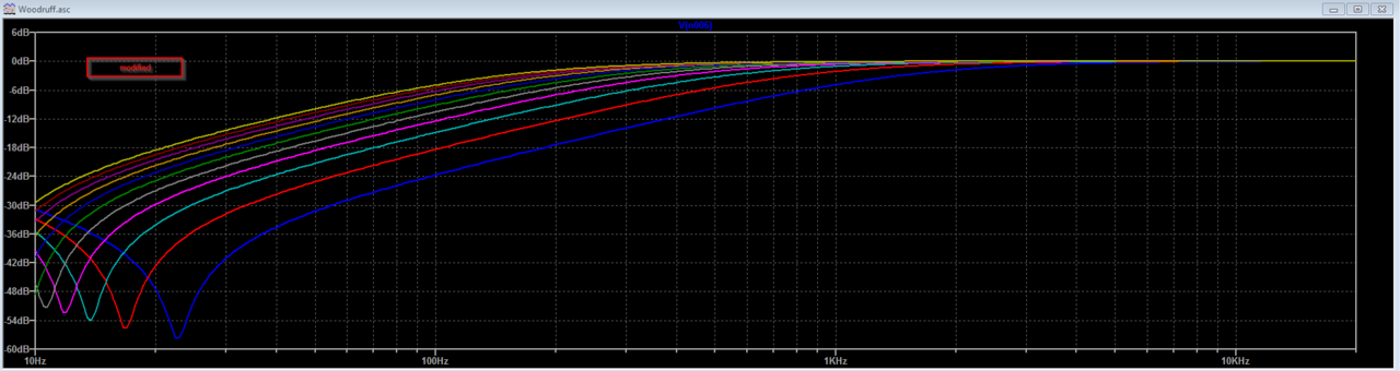

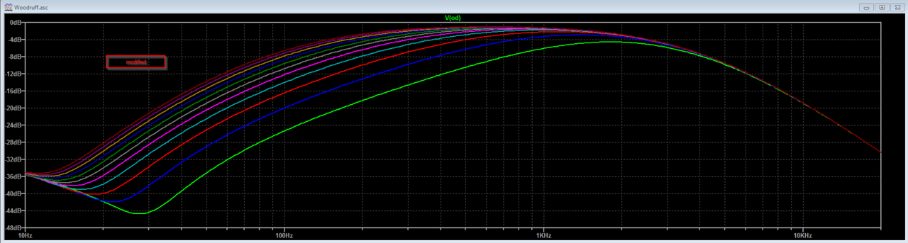

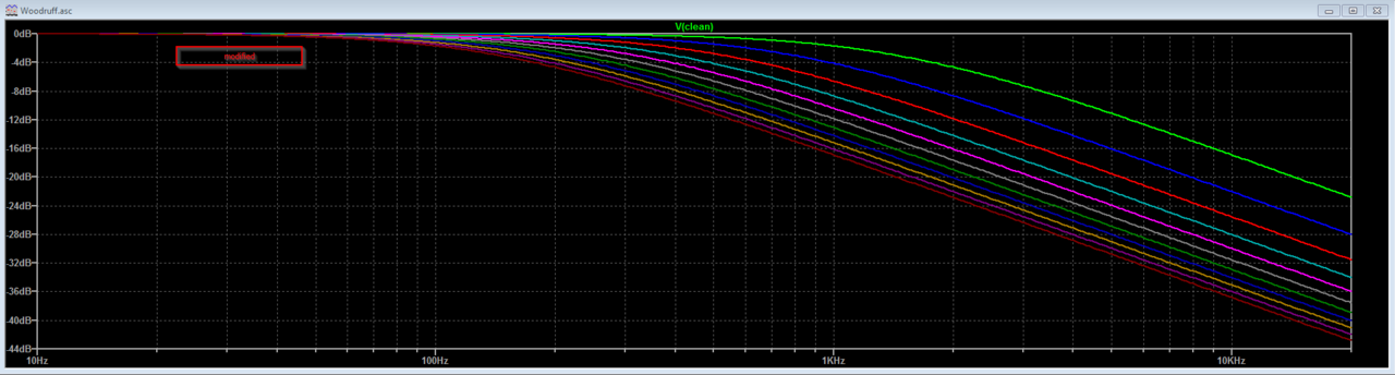

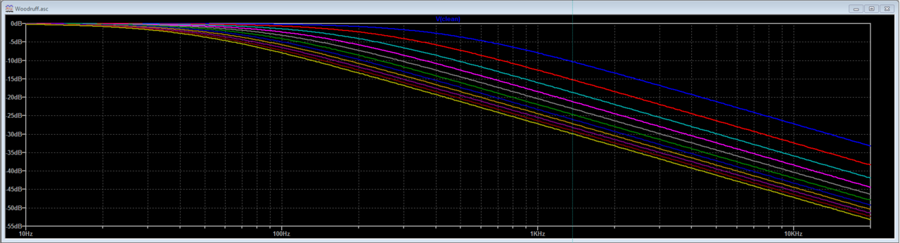

  • #260
Wer fährt den X-Over denn schon bei 40hz?
Warte mal auf den Sweep:
Hier hab ich euch "ein Ei" gelegt - weil ich lediglich die Eckfrequenz angegeben habe ohne Info bzgl. der Steilheit.
LOOKILOOKI:
x-over sweep: "clean" output [stock]
x-over sweep: "clean" output [modified - so als Vorschlag]
x-over sweep: dirt input [stock]
x-over sweep: dirt input [modified]
x-over sweep: OD-output [Stock, lo gain, tone 100%]]
x-over sweep: OD-output [modified, lo gain, tone 100%]
