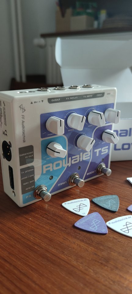

auf jeden fall erstmal noch ein grrroßes "DANKE!!!" an @Flobert und @quarkfrosch und die gang - also ihr hier alle - für die realisierung dieses großartigen projektes, LIEBE!!! 🥰😘🥰
schöner als jeder psychedelische weihnachtsbaum. aber ey, beim nächsten mal dann kleine plektren in 0.73, so wird dit nüscht! 😄
Reaktionen: tofi1, Bernd From Above, el BASStard und 5 andere

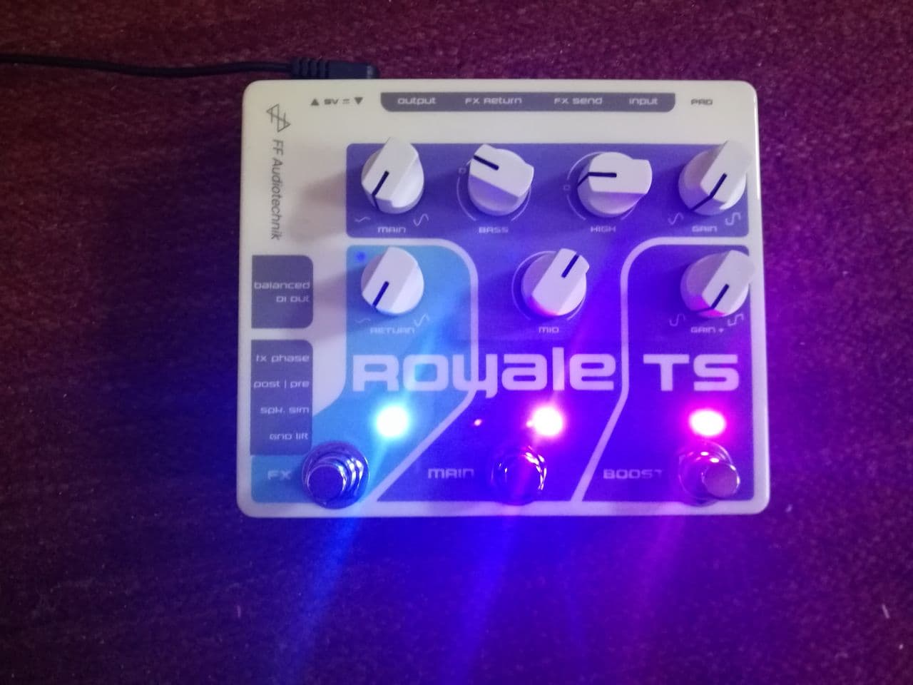

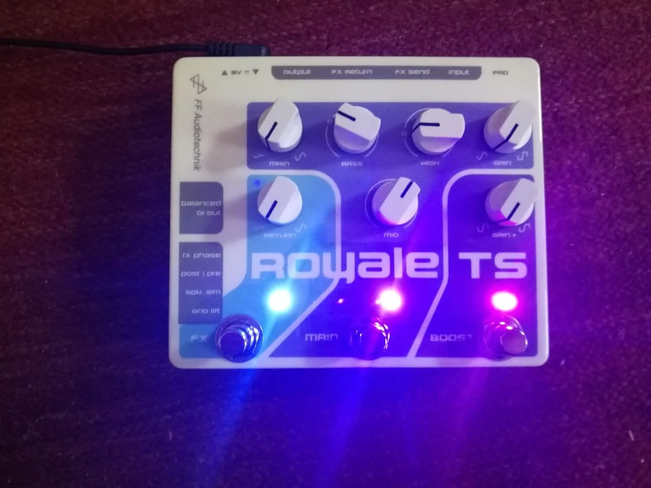

  • #820
Heute auch bei mir angekommen! Bislang für den ersten Eindruck mit Preci über Output in eine Shift Line CabZone und dann auf Köpfhörer. Das klingt grundsätzlich schon sehr geil! Der Boost gefällt mir ohne Ende😎 Als nächstes geht's in den Proberaum aufs Board. Ich freu mich drauf aufzudrehen!
