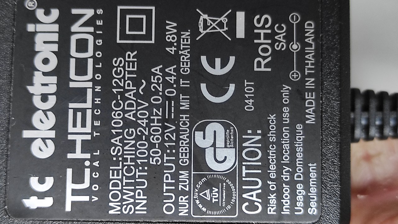

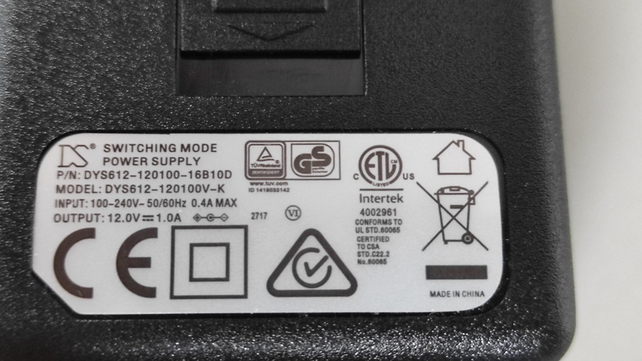

Um konkret zu werden, diese beiden Netzteile haben nicht funktioniert.
Am Cioks läuft es tadellos.
  • #828
@boumbase
Diese beiden Netzteile geben 12VDC aus! Das ist natürlich viel zu viel.
9VDC Netzteil, so wie es auf dem Gerät und in der Anleitung steht!
Ach Shit, so kann man sich auch in der Öffentlichkeit blamieren :I

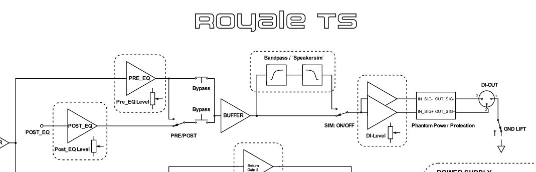

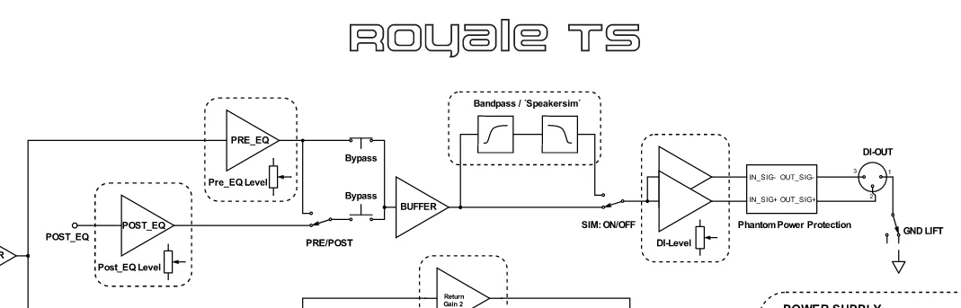

Das Blockschaltbild zeigt, dass der DI nur das Clean-Signal, ggf. mit Speakersim, ausgibt. Ist das so gewollt?
  • #835
Nö, ist doch mit drin, dass Du zwischen Pre und Post umschalten kannst..
  • #837
Aber Schalterposition // Bypass im DI Strang könnte ich noch anpassen. Da haste Recht.
