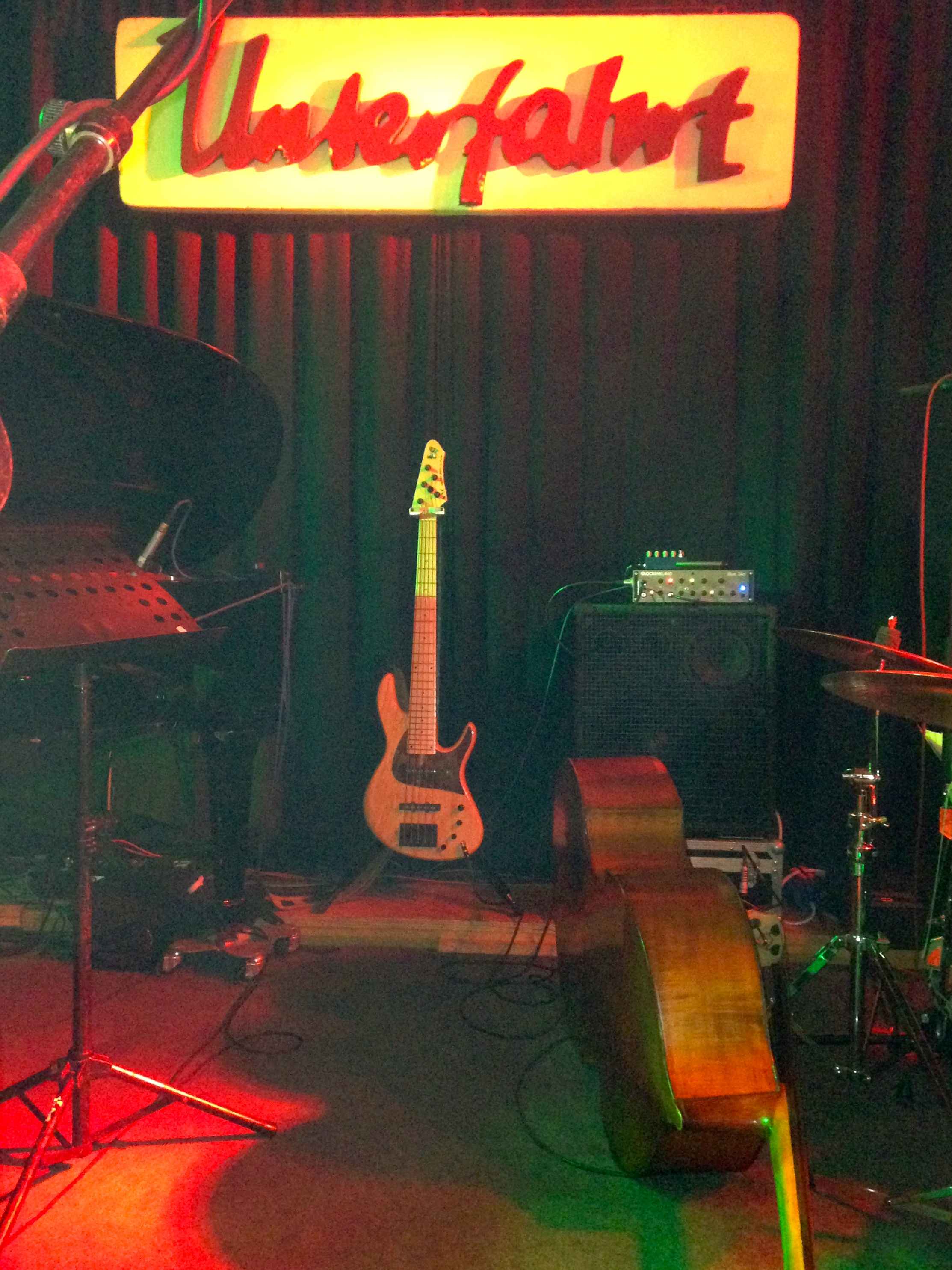

Gig1:
Jazz Gig mit Souligen Ausflügen in bekanntem Münchner Jazzclub mit Kontra und E-Bass.
Flügel & Keys, Drums, Voc, Git, Bass
Leise bis mittellaut.
Bild:
Ich habe schon oft in diesem Club gespielt und kenne die Räumlichkeiten recht gut.
Recht knallige Akustik, im Bassbereich eher undefiniert aber nicht wummerig.
Schon beim Soundcheck staune ich nicht schlecht.
Ganz deutlich höre ich die Grundtöne(!!!) des Kontrabasses.
Die Box klingt sehr gut, ausgewogen und musikalisch.
Der Frequenzgang ist wirklich fantastisch, von gaaanz unten bis ganz oben.
Besonders toll: die Tiefbässe drücken ganz kontrolliert und edel in den Raum.
Es fühlt sich an als ob ich üb er ein PA spiele, aber mit Eiern!
Die Grundtöne in der ersten Lage des Upright sind tatsächlich physisch spürbar.
Habe ich eigentlich so bis jetzt nur mit der GloKla Bass Art erlebt, (ist schon eine Weile her…)
So was kann halt nur ein guter 15er, und das auch nur wenn er in einem gut abgestimmten Gehäuse sitzt.
Der 8er ist erstmal gar nicht wahrnehmbar, die Box klingt, wie wenn es ein einziger Speaker wäre.
Die Hochmitten und Höhen sind einfach nur da und fügen sich absolut homogen ins Klangbild.
Auch das hat bis jetzt nur Glockenklang mit der Bass Art oder der Space Art so hingekriegt.
Wobei hier der 2“ Hochtöner bauartbedingt noch einen Hauch mehr Transparenz bietet.
Ich fühle mich sauwohl auf der Bühne und der Gig macht vor gut besuchtem Hause richtig Spaß.
Übrigens bin ich nicht ins FOH gegangen und habe den Club (ca 150 Sitzplätze) von der Bühne aus beschallt.
Wie mir Kollegen aus dem Publikum sagten, war der Bass im ganzen Raum immer definiert hörbar.
Ich denke mir, das das jetzt wohl zufällig so optimal mit meinem Sound war und
bin schon gespannt auf die nächsten Gigs mit dieser Box.

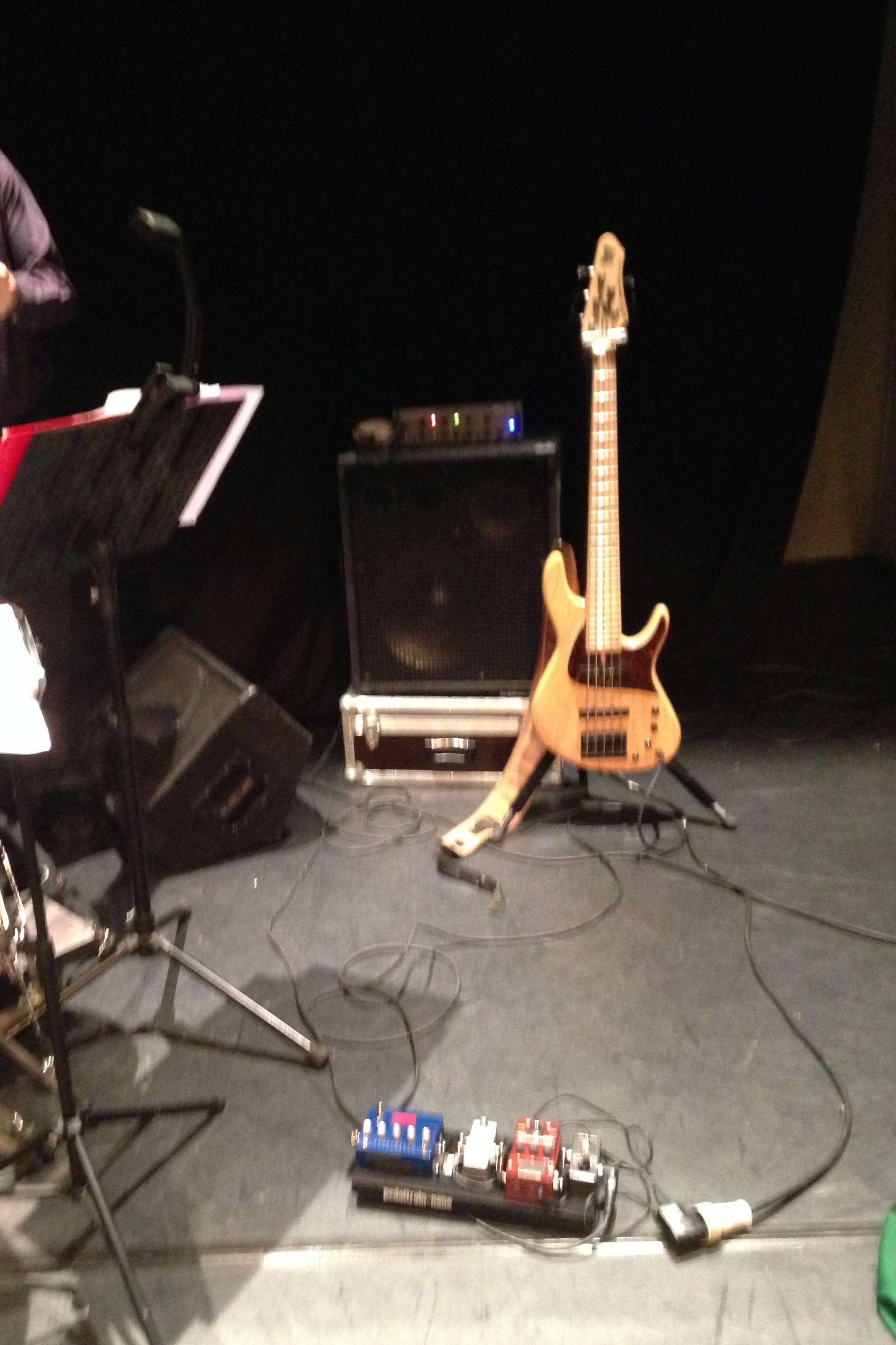

Gig 2:
Brazil / Pop / Funk Gig in Bistro (ca 100 Leute) mit EBass
Sehr knallige Akustik, Steingewölbe, sehr dröhnig.
Keys, Drums, Git, 2x Vox, Sax, Bass
Mittellaut bis laut.
Bild:
Jetzt kann die Box zeigen, was sie in einem groovigeren Kontext so drauf hat.
Alles was bei Gig1 beschrieben wurde, trifft auch hier zu.
Die Box hat zudem einen sehr definierten Mittenkörper, ganz toll.
In dieser Band spiele ich ziemlich viel 16tel grooves und auch öfter mal geslappt.
Octaver und T-wah dürfen auch mal ran….
Ganz toll ist, dass die Box immer ein gutes Fundament liefert auch wenn man sie mal höher stellt.
Das ist mit 10er und 12er Boxen oft problematisch.
Beim slappen bekommt man bei jeder Note einen schönen Kick in den Rücken, wunderbar, so muss es sein!
Diese Eigenschaft habe ich bei 15er Boxen oft vermisst,
die gerne mal in der Gegend herum pöbeln, wenn man slappt.
Die Höhen sind angenehm. lösen gut auf und nerven nicht.
Auch ist der Wirkungsgrad der Box sehr gut. Die Projektion sehr ausgewogen.
Dynamik wird super umgesetzt. Man wird immer gut auf der Bühne geortet und gehört.
Auch hier habe ich mich sehr wohl gefühlt, viel besser geht es eigentlich nicht.
Mir düngt immer mehr, das der Hans diese Box nicht wieder zurückbekommt……;-)

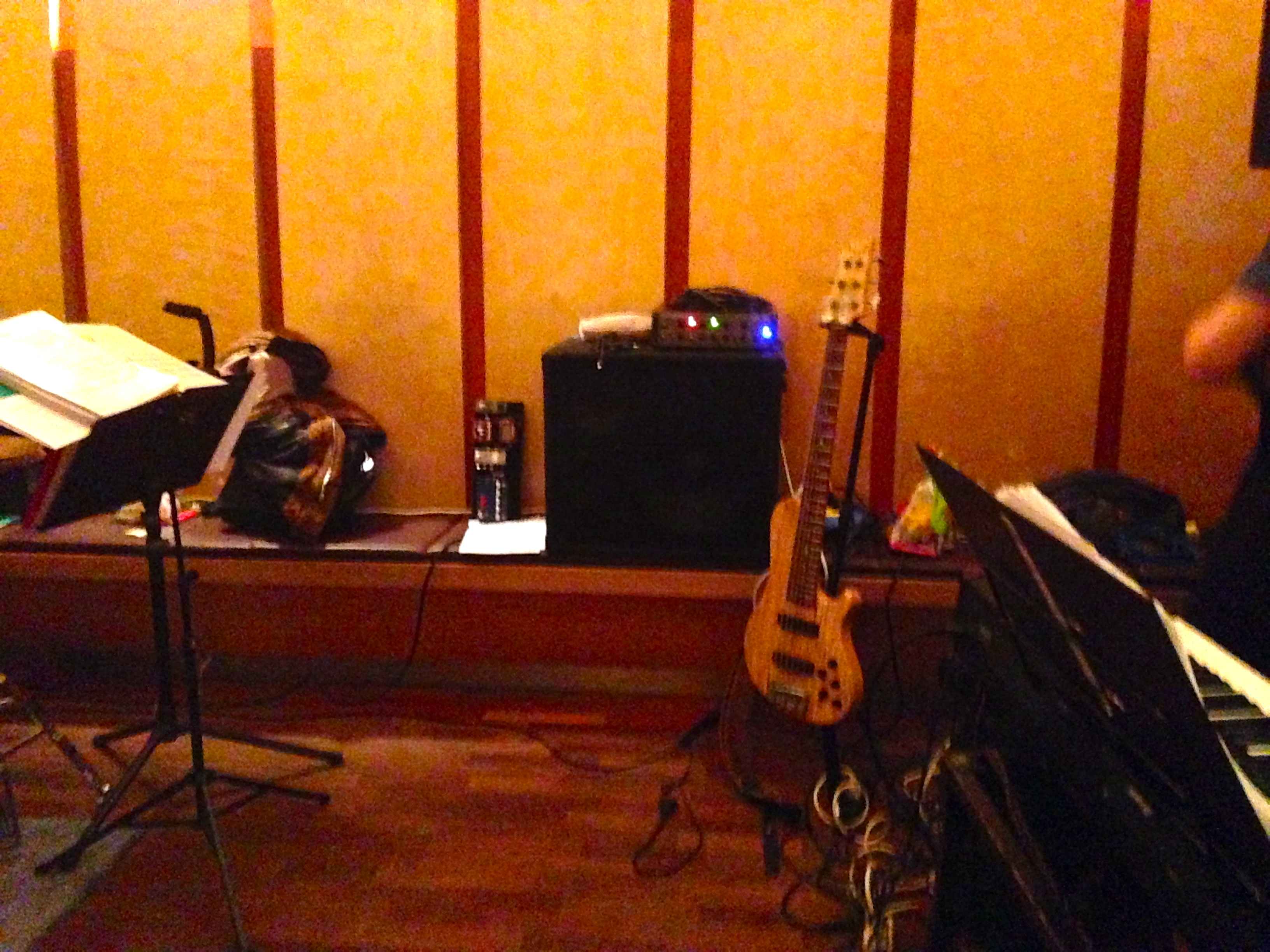

Gig 3:
Selbe Band, andere Location.
Brazil / Pop / Funk Gig in kleinerem Theater (ca 80 Leute) mit EBass
überall Teppich, Polsterbestuhlung
Super trockene, fast schon tote Akustik.
Bild:
Super, in diesem trockenen Raum kann ich genau hören was da so aus der Box wirklich tönt.
Wieder bin ich sehr begeistert. Ich vermisse nichts, gar nichts.
In Kombination mit dem Blue Sky klingt es einfach nur gut.
Den Gig habe ich mit einem Fieldrecorder aufgenommen,
um zu hören wie der Bass sich im Bandgefüge so macht.
Das Ergebnis überzeugt!
Kann es sein, das ich die perfekte Box für mich gefunden habe?
Grübel, grübel…..

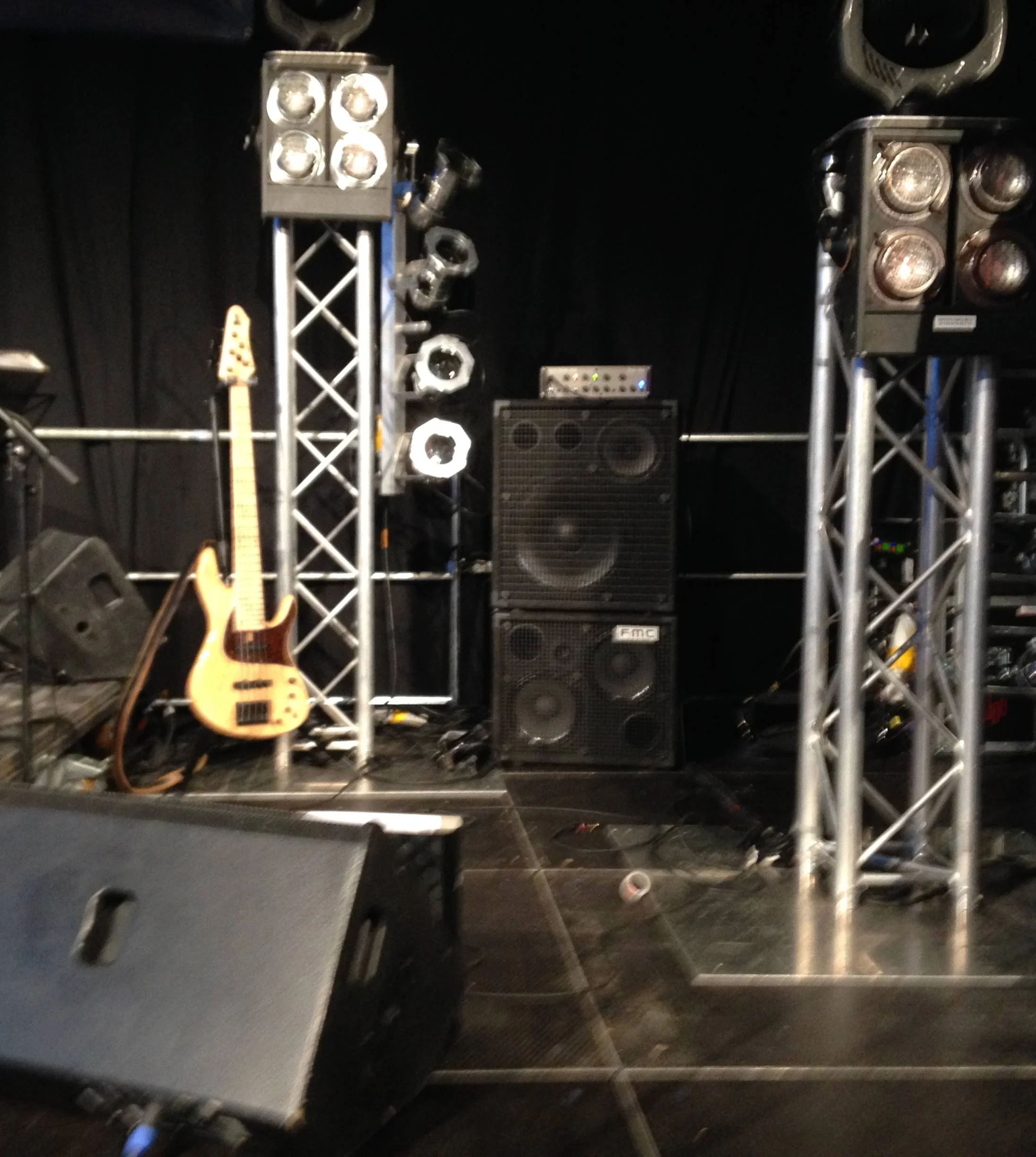

Gig 4:
Cover Band, Faschingsparty in großer Turnhalle
Rock / Pop
Großes FOH (6 stk 2x18 nexo Suwoofer!!!), volles Monitoring
Git, Keys, Drums, 2xVox, Bass
Saulaut.
Bild:
Jetzt gehts zur Sache!
Ich habe mir sicherheitshalber eine FMC 210Pro mitgenommen um die 1158 EX Neo im Stack mal zu testen.
Auch hatte ich Bedenken ich würde mit nur einer Box zu leise sein.
Beim Soundcheck habe ich mal die beiden Boxen 1 zu 1 verglichen.
Obwohl ich die FMC 210 Pro für eine der besten 210er halte dich kenne,
wird mir klar, das eine 15er Box den Sound bringt, den ich hören will.
Die 1158 EX Neo ist in meinen Ohren in allen Punkten überlegen.
Aber sie hat ja auch ein größeres Gehäuse und überhaupt…..
Also die 1158 EX Neo auf die 210er gestellt, das klang sehr gut.
Wie befürchtet wurde es sehr, sehr laut im Laufe des Abends.
Die Band hat voll Kanne abgerockt. Jaaaaa.....
Ich hatte die seltene Gelegenheit die Clip LED des Blue Sky leuchten zu sehen.
Bei sehr hohen Lautstärken verwandelt sich die 1158 EX Neo in ein böses Rocktier!
Fett, Knallig, dreckig, aber nicht brüllig. Einfach geil!
Den 8er hab ich etwas zurückgedreht.
Feine Höhen braucht bei "Highway to Hell" kein Mensch, naja, ok ein bisschen vielleicht.
Für ein Set habe ich die 210er abgeklemmt und nur mit der 1158 EX Neo gespielt.
Sie hat abgeliefert.
Ich habe mich immer gut gehört, auch ein paar Meter entfernt!
Jetzt ist es sicher, die Box Behalte ich!
Und gleich eine 2te 15er beim Hans bestellt.

Da die 1158 ja ziemlich genau so groß ist wie die Mesa Diesel....
@ Hans: Macht es klanglich Sinn, die 1158EX mit der Diesel zu einem Fullstack zu kombinieren oder sind sie zu unterschiedlich, daß es besser wäre, die Diesel zu vertickern und sich die Dicke zu holen.
Da Du ja beide Boxen vor Ort hast, kannst Du das ja wahrscheinlich am besten beurteilen.
So wie es aussieht, ist die 2153xx NEO ja nicht einmal schwerer als eine einzelne Mesa Diesel 15"
