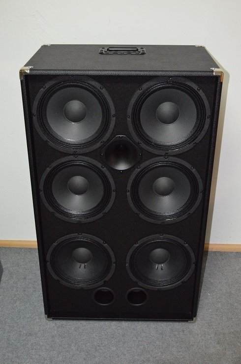

Die 610 Retro Deluxe ist eine 610 er mit unten 2 in einer Reflexkammer und oben 4 in einer geschlossenen Kammer. Die ist so laut wie eine normale 810er, wiegt die Hälfte und hat den typisch dichten Sound von geschlossenen Boxen aber mit einem Tick mehr Low Blow nach unten weg.

Hans fragen, ob er dir eine 610er baut mit der 410er geschlossen oben und seine lauten 210er ported unten. Lautstärke wie der Kühlschrank aber deutlich mehr Wumms untenrum.
Hab ich. Spiele sowohl die 610 Retrodeluxe als auch den guten alten Kühlschrank. Die Fmc hat wesentlich Mehr wumms aber vor allem auch wesentlich mehr Präzision. Stichwort - Box hängt am Finger. Die Fmc macht alles. Auch den Kühlschrank. Der Kühlschrank hat auch seinen Reiz. Er ist aber eben ein grobian und nunmal auch ein one Trick Pony. Was nicht unbedingt schlecht ist...
