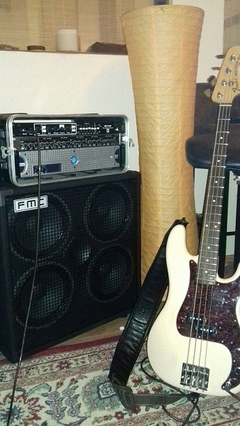

Heute ist bei uns Probe und ich nehme eine 410H ULDF mit. Rack mit Ampeg SVT 2P Preamp, Alto D3 Enstufe, 5 Fach Parametrik EQ mit regelbarem HPF. Mit dabei ein Fender Preci mit HEAD tuning. Wenn ich dran denke mach ich wieder ein Foto.

So, zurück von der Probe. Mittenwahlschalter beim SVT Preamp auf 2, Mitten ziemlich ausgedreht, Höhen auf 12 Uhr, Bässe auf 14 Uhr. Alles andere war aus.
Kein Raumeq nötig. Tonblende am Preci 20% zu. Eigentlich so ein richtig fetter Rocksound. Die Mitten und der Rotz kommen aus der Röhrenkompression vom Gain, darum müßen die an der Klangregelung dann auch rausgedreht werden sonst wird es einfach zuviel, der Preci ist ja auch ein mittiger Geselle. Superschöner voll kontrollierbarer Ton aus der 410er, klingt für mich absolut nach Ampeg und hat auch genug Lowend für den 5 Saiter. Das Lowend ist natürlich nicht so tief wie bei den 15ern aber absolut ausreichend und die Box hat mit dem Ampeg zusammen einen richtig schönen Druck. Kann ich mir auch für Plektrum sehr gut vorstellen.
Ich bin normalerweise nicht so der 10er Mann, aber damit könnte ich prima leben. Das Downfire Reflexsystem macht null Probleme und erzeugt auch hier saubere konturenstarke Bässe mit mehr Tiefgang als man bei so einer kleinen und leichten 410er vermuten könnte. Das war damals beim Vergleich mit der Aguilar DB 410 genauso. Dieser klingt sie auf jeden Fall sehr sehr nahe.
