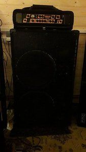

Danke schon mal für die Hilfe, hier ist ein Bild der Front.

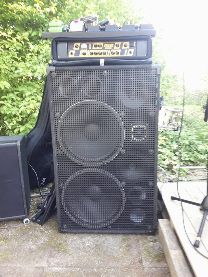

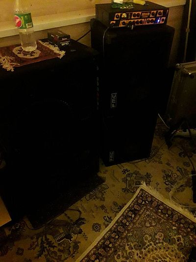

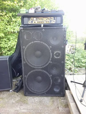

Gestern wurde noch mal auf der Generalprobe (die, wie es sich gehört, schlecht lief) gecheckt welche Box/en ich für das Open Air am Samstag mitnehme:
Es bleibt ganz klar bei der 215MH:
Einfach super druckvoll bei relativ schlankem Gewicht, dabei mehr als genug Knack.
Dazu habe ich die Box die sonst quer auf einem Tisch liegt halt wie live auf den Boden gestellt um mich mal mit dem Sound/Abstrahlverhalten vertraut zu machen. Dank der Mitteltöner relativ nah dran aber auch seitlich usw echt gut ortbar.
Im Club hätten die beiden 112er klar ihre Vorteile, aber Samstag muss ich einfach Luft bewegen können:D.
Eine PA gibt es zwar, ein etwas älteres Mackie Aktivboxen System, aber ich stelle mich eher drauf ein meine eigene PA zu sein.
Ich werde berichten wie es gelaufen ist, Samstag ist der erste Gig mit der Box.

Sodele,
Gig war top! Schön Open Air, also hart Open Air nur Bühne, nix Umzu wie der Norddeutsche sagen würde. Der Mischmann war sehr gut hat mich nur etwas unterstützend auf die PA genommen. Habe sehr gute Kritiken zum Sound bekommen, egal ob Clean oder Drive Sounds. 2.5m von der Box weg Klang es traumhaft auf der Bühne. Toll wie gut die Box einfach klingt. Drückt, die Auflösung nach Oben und die Transparenz vor allem bei den Drivesounds find ich klasse, kein Matsch, einfach nur Sound. Beide 8er an, Horn aus, ab geht`s.
Die Basser der anderen Bands, eine vor eine nach uns hatten schon beim Soundcheck gefragt ob sie nicht meinen Amp und die Box mit nutzen durften, klar, kein Problem für mich, da auch erfahrene Leute die auch einfach nur Bass/Kabel/Amp gespielt haben. Auch die Beiden hatten einen richtig guten Sound mit dem Teil, ein sehr sparsam spielender Singer/Songwriter Begleiter und ein klassischer Bluesrocker mit Fender JB.
Am EQ des Amps (Markbass TA501) musste auch einfach gar nix gemacht werden, einstöppeln und feddich.
