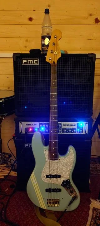

Freude mit meinem zwo 112er Turm, die 847ste:
Mittlerweile stelle ich das kleine Türmchen immer so hin:
So habe ich immer noch gute "Boden-Vibes" von der 112er unten und die Ortung durch die obere 112M ist echt unschlagbar.
Ich kann mich sogar gut im Raum bewegen und auch mal aus dem Fokus der Boxen heraustreten. Das wird natürlich leiser und weniger kräftig, aber der Sound bleibt immer super ortbar und verändert sich nicht dramatisch. Jetzt verstehe ich auch unseren Synthmann, der immer sehr begeistert ist, obwohl er ganz woanders steht.
Nach etwas Flaute gibt es die nächsten 8 Monate einige Gigs, ich freue mich schon sehr.
