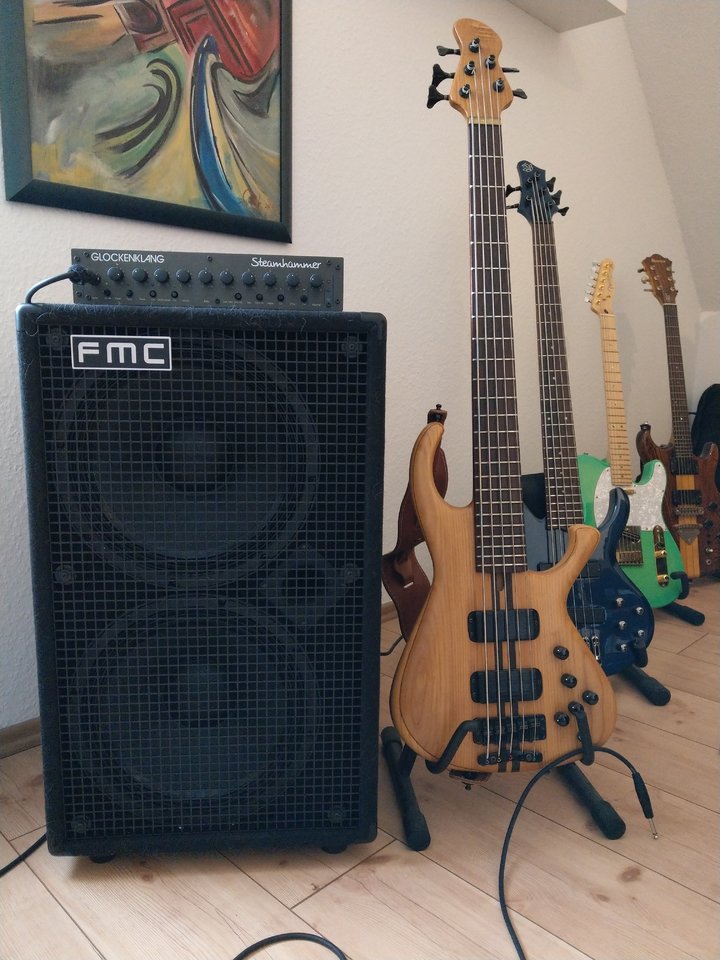

Soooo ENDLICH.
Das sich 212er nicht durchsetzen, kann ich so nicht bestätigen.
Ausgepackt, gewartet bis SIe mit den Hunden geht und ausprobiert.
Sie kam zu früh zurück "GEH IN DEN BUNKER!!"
Was soll ich sagen... die 212 UL HP hat sich ganz WUNDERBAR durchgesetzt :juhuu:
Sound: Erste Sahne, hängt am Finger und am Steamhammer wie die Locken am Frosch. Jeder Dreh am Amp wird präzise wiedergegeben. Ich bin sooo froh, das ich sie gegen die Quattro getauscht habe, was ja beileibe keine schlechte Box ist.
So klein und süss, dabei Reserven bis zum Ohrenbluten.... etwa 22kg kann ich noch mit einer Hand tragen - FEIN!
Hm.... Ich glaube, sie prüft grad das Mauerwerk auf Schäden. :nix:
DANKE HANS! Da haste was feines gebaut. Klare Empfehlung an alle, die eine Bassbox suchen.

  • #8.371
Die HP's wiegen 2kg mehr pro Stück.
Aber die Reserven sind auch unglaublich :juhuu:

Was hat die 212 HP denn für Leistung?
Hab den Fred jetzt nicht komplett durchgeackert.
  • #8.373
1200 Watt an 4 Ohm... Nagut, da ist der Steamhammer unterdimensioniert :rolleyes:
Aber ich möchte auch nach der Probe noch was hören.
Aber die Lässigkeit und Entspannheit bei höheren Lautstärken ist ganz deutlich.
Hm... was pfeift denn da? :spicy:

  • #8.375
Ich glaube du willst aber auch nich 1200W an nur 2x12 abgeben, finde die angaben z.T sehr optimistisch
Soooo ENDLICH.
Glückwunsch ! Der Faital PRO 12FH520 ist schon ein echter Dampfhammer. Mir gefällt vor allem die Dynamik und Peakpower bei harten Anschlägen. Das ist wie ein Tritt ins Gemächt. Es geht doch nichts über satte Power und Membranhub. Bei mir tut sozusagen die "halbe Portion" in einer aufgepimpten 112H UL HP ihren Dienst, und die reicht schon vollends. Zwei davon bringen wahrscheinlich jede Bude zum Beben. Ich würde noch einen Trolleygriff und ein paar Rollen an die 212er dranschrauben, dann wäre sie für mich perfekt.
Reaktionen: Paulito und LovinRomance
  • #8.377
Ich denke, Hans kann das besser erklären.
Es geht sich für mich um Reserven. Klar haut man nicht 1200 Watt permanent auf die Speaker. Aber die Dynamik grade im Tieftonbereich ist für meine Ohren deutlich lässiger, weil die Speaker weit von ihrer Grenze enfernt sind.
