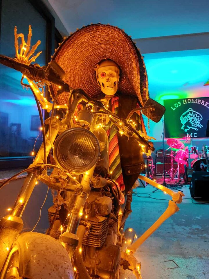

Kurzer Erfahrungsbericht zu gestrigem Gig (bei einer Jubiläumsfeier des MC Los Hombres...)
Nach mehreren Jahren in einer Band die ausschließlich InEar gespielt hat mit professionellem Soundmann am Pult bin ich zu einer Truppe gewechselt die genau das nicht macht. Also Bass/Gitarre über Amps und bei Bedarf Floor-Monitore.
Jetzt erster Gig. Ist wieder ne gehörige Umstellung.
Die Location war wie so häufig akustisch sehr ungeeignet- niedriger, länglicher Raum Boden, Decke, Wände, alles nackter Beton.
Der Event war eigentlich sehr gut besucht, blöderweise haben sich die allermeisten wegen der schwülwarmen Witterung alles draußen angehört. Max. 50 Leute im Raum, daher kam es nicht zu der erhofften Soundverbesserung durch ´Körpermasse´.
Ich musste mit einem Meter Abstand zum Stack meinen Platz finden.

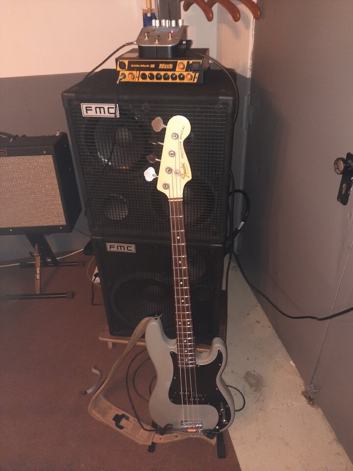

Die Boxenkombi hatte ich vorher noch nicht so zusammen gespielt: FMC 115 EX + FMC Proline 210H, umgerüstet auf Sica-Neo-Speaker.
Soundcheck: wuchtig, riesige Lautstärkereserven. Wenn es für mich passte, war es im Raum zu laut. War es im Raum ok, war es mir zu leise. Bässe waren mit den abgebildeten Komponenten schwer zu beherrschen.
Bis zum Beginn des Auftritts war noch Zeit, also schnell nach Hause, MXR 10-Band EQ geholt und als Hochpass davorgehängt.
Das 32,5er Band ganz runter, das 65er nach Bedarf zwischen - 6 und - 12 db eingepegelt. Je nach Song habe ich das geändert.
Der Gig lief gut ab, die Rückmeldung waren durchweg positiv, speziell nach dem Bass gefragt konnte ich hören, das er sich gut durchsetzen konnte und nicht gewummert hat.
Heute Morgen dann gute Handy-Aufnahmen abgehört und, was soll ich sagen, der Bass Bass-Sound war super.
Saß toll im Mix, das Preci-Knurren war zu hören, alles prima.
Zu den Boxen selber: in der Kombi saulaut, sehr gut zu transportieren, das Handling ist kein Problem. Mit dem Rollbrett drunter eh nicht. Der Filz-überzug ist- naja, halt schnell verfusselt. Aber immerhin robust und optisch sehr unauffällig.
Was die Speaker-Bestückung angeht: gestern hat es super gepasst, aber auch nur mit dem HP. Die möglichen Bässe sind enorm, müssen aber im Griff gehalten werden. Die EQs sind im Bassbereich zu hoch angesetzt bzw. klauen dann doch zuviel Fundament, wenn zu kräftig abgesenkt. Mit dem HP ist aber alles bestens.
Die 115EX ist meine Lieblingsbox. Alleine ohne Power-Truppe nebenan klingt sie sehr gut abgestimmt, sehr musikalisch, rund ohne zu sehr zu färben. Würde sehr gerne mal die 114 daneben hören. Wer weiß....
Übrigens hatte ich zum Gig die 115er dann im Stack oben platziert, ich bilde mir ein dass der 8er Speaker in der Box davorstehend besser zu orten ist. Ich hatte keinen Floor-Monitor und wollte so klarkommen. Möglicherweise richten die 10er dann doch recht stark. Ist das so?
Das hast Du sehr gut gelöst mit dem akustisch schwierigen Bedingungen! Bei Deiner Aufstellung hast Du einen Bassboost vom Raum von + 9 dB im Bassbereich.
Jede angrenzende Fläche bringt 3 dB, Fußboden, Wand links, Wand rechts = 9 dB. Zusätzlich dann noch oft Raumresonanzen. Von daher ist auch Deine EQ Einstellung schlüssig. Tiefbass ganz raus und dann den Druck mit dem 65 Hz Regler feineinstellen. Generell ist es so wie Deeptone schon gesagt hat, die Bassboxen müßen aus der Ecke raus und am besten unsymetrisch im Raum stehen. Das ist aber leider nicht immer möglich. Von daher ist ein Zusatz EQ oilder HP/Vong etc. bei den modernen Amps mit 4- 5 Band Klangregelung nicht verkehrt. Hochstellen ist auch schon mal gut, macht 3 dB weniger im Tiefbass. Auch die 15er oben hinzustellen ist bei solchen Räumen oft vorteilhaft. Open Air ist super, keine Wände, keine Resonanzen.

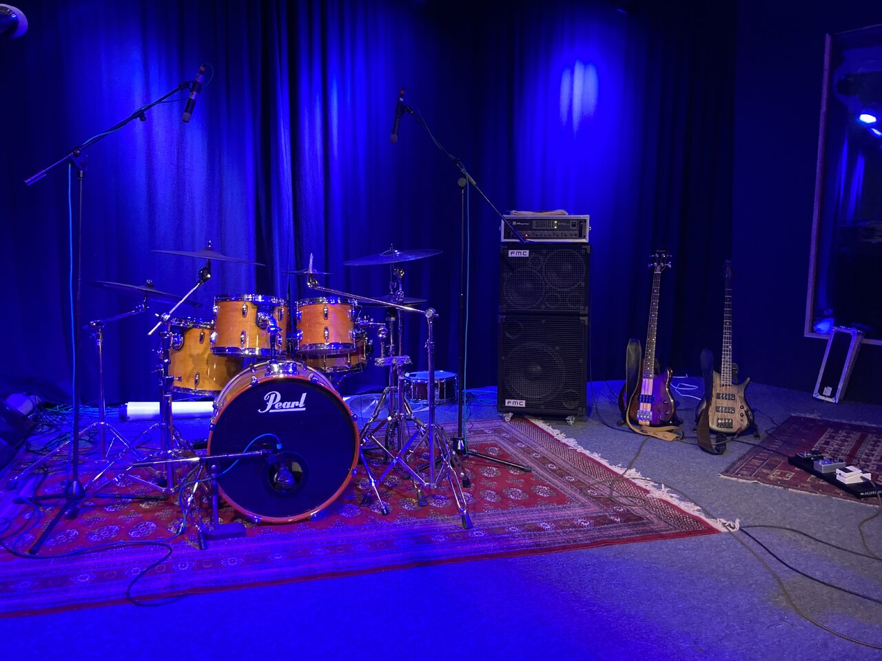

Hab‘s auch schon im Ampeg Forum gepostet:
Die Kombination von Ampeg SVT4Pro und FMC115 sowie FMC210 (beide mit Ferrit Speakern) ist für mich live die Allzweckwaffe. Habe auch gestern wieder im Anschluss an den Gig positives Feedback bzgl. Sound bekommen.
Bin sehr zufrieden mit den FMC-Boxen.

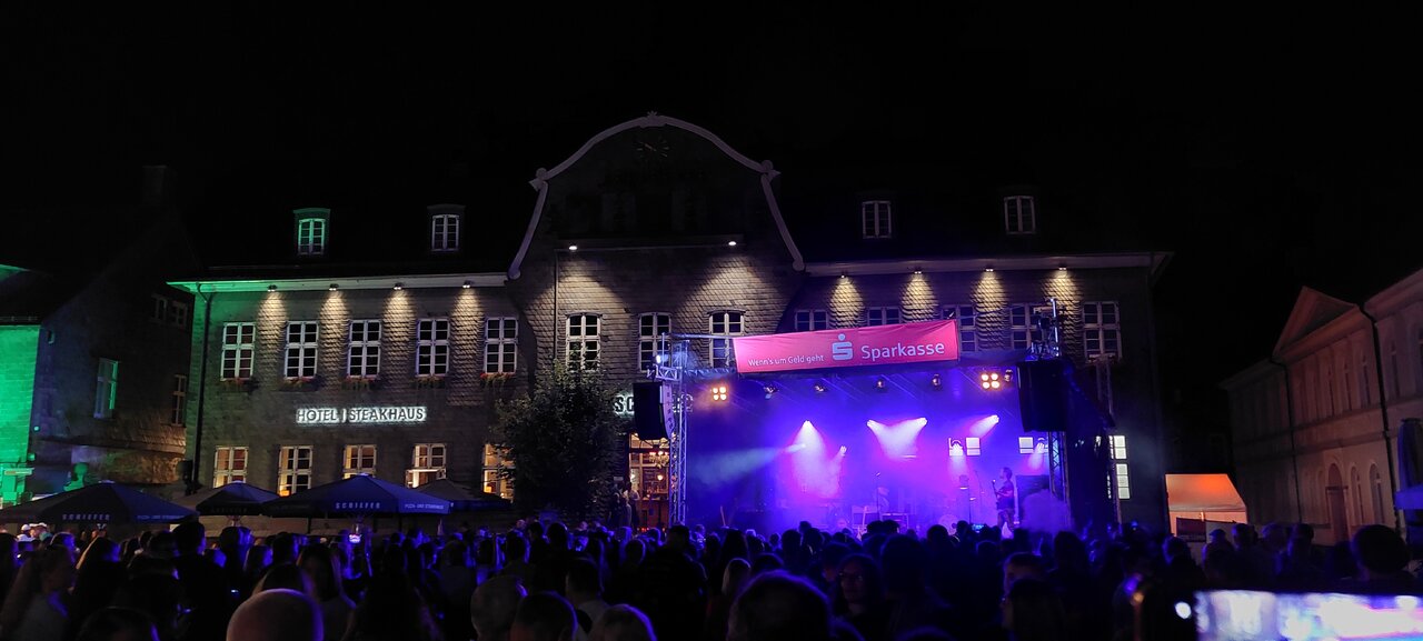

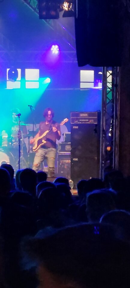

Wer von euch Nerds spielt grad in Goslar in einer Coldplay Coverband?
Reaktionen: f_luxus, fmm, Bassphalanx und 2 andere
  • #10.492

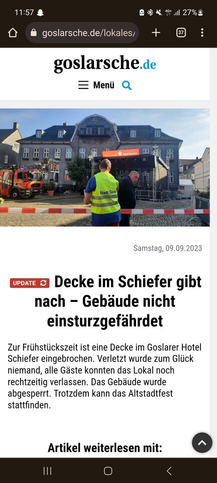

Das war gestern die Kulisse in Goslar, wo die 2 mal 212er von Hans gewerkelt haben und das ist heute morgen in der örtlichen Zeitung zu lesen:
Es könnte also ein Zusammenhang zwischen einbrechenden Decken und den gespotteten FMC Abrissbirnen bestehen.
p.s.: Es ist kein Personenschaden entstanden, von daher habe ich mir den Witz erlaubt.
Reaktionen: Lubassic, OBTerrorist, f_luxus und 15 andere
  • #10.493
Ach so, das Hotel heißt "Schiefer". Nach dem ersten Bild hatte ich gedacht, dass der Name "Hotel Steakhaus" ist.
Schade. :I
Reaktionen: lordbasstard
  • #10.494
Und jetzt ist es noch Schiefer :ugly:
Reaktionen: f_luxus, fmm, claudio und 4 andere
