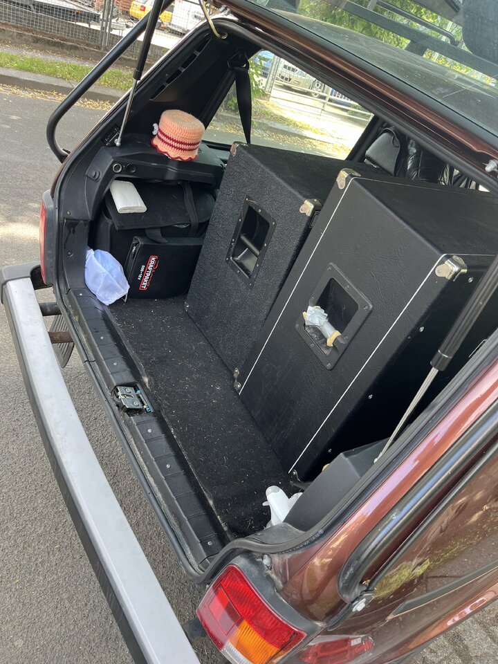

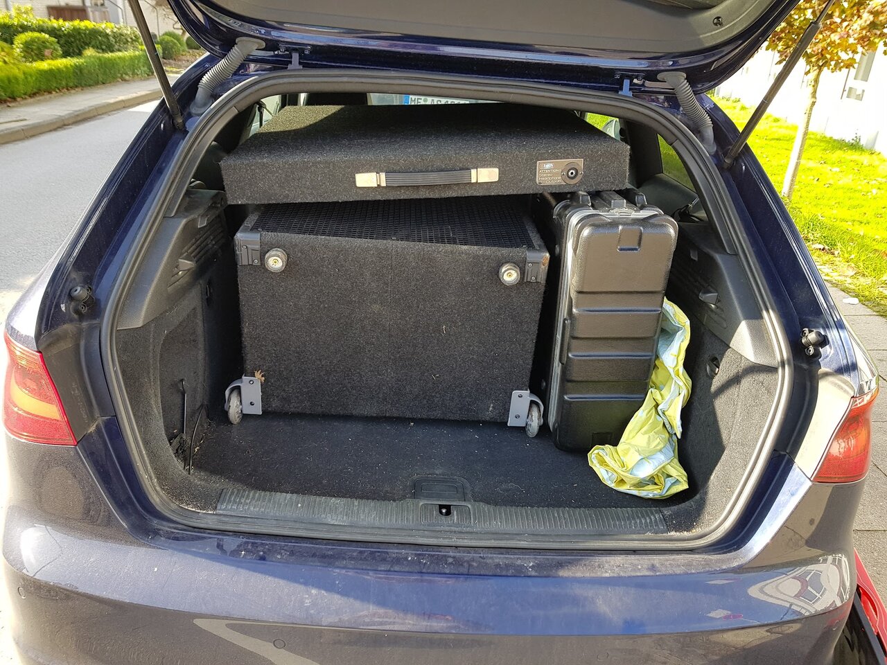

Transport ist weniger ein Thema. Außerdem ist im alten Schweden bei mir genug Platz :)
Reaktionen: RomanS und uncool sam
  • #10.643
fährt ja nicht jeder einen Leichenwagen 🫣

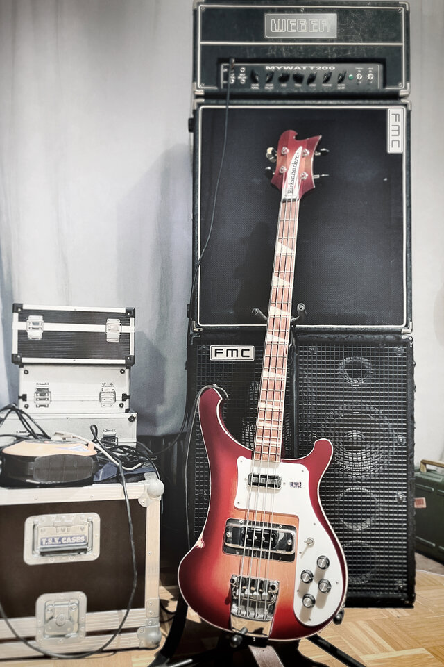

Back OT, der Faden heißt ja „Erfahrungsberichte“: ich bin froh, damals vor nunmehr etwa 15 Jahren in die Kisten investiert zu haben. Keine Probleme bisher, insbesondere die Leichtbau lässt sich gut anpacken und auch durch verwinkelte Katakomben tragen.
Aushalten müssen sie den Mywatt in nicht geringer Lautstärke und dazu fast immer on die Distortion vom schwarzen Muff. Andere Boxen von Behringer bis Yamaha waren damals schnell gestorben, dann gabs die FMC und die halten hoffentlich noch weiterhin fein durch. Thats it.

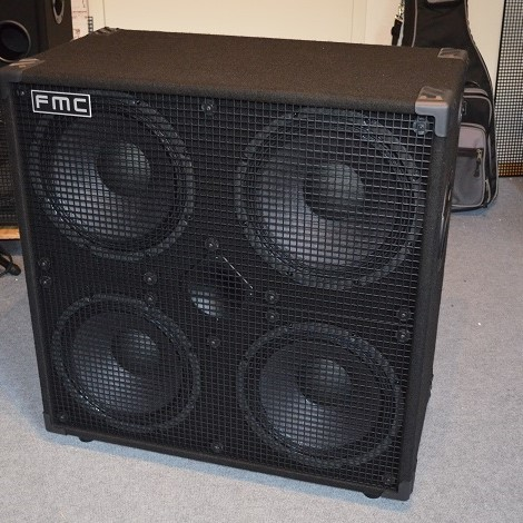

  • #10.644
Moin zusammen, ich spiele mit einem Peavey VB-2 auf einem Preci in Drop C mit mindestens angezerrten bis hin zu Big Muff und andere Fuzzes im Sludge/Doom/Stoner Bereich unterwegs. Aktuell habe ich eine alte 2x10 Triebwerk und eine 4x10 Peavey Tour Series. Besonders die 2x10 klingt da doch schnell mal sehr überfordert. Ich kann leider nicht mal so eben testen - meint ihr ich wäre mit einer 4x12 von Hans gut bedient?
@Ens hatte die mal auf einem Basstreffen bei mir dabei und ich kann nur sagen, dass es eine Macht war und einige danach behaupteten, sie wüssten jetzt, was mit “der braune Ton” gemeint wäre (Windeln hatte ich nicht zur Verfügung gestellt:o):bier:).

  • #10.646
ja

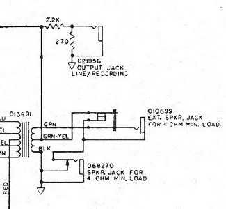

  • #10.658
Oder eben eine Buchse jeweils für beide Optionen. Dann kann auch nichts versehentlich geschaltet werden und man ist trotzdem flexibel. So bevorzuge ich es.
Die spezielle Bassmanschaltung funktioniert nur mit Schaltbuchsen. Sogar nur mit diesen speziellen Buchsen, wo die Schalter unabhängig von den Kontakten sind. Das ist allerdings auch der einzige Amp, den ich kenne, der sowas macht.

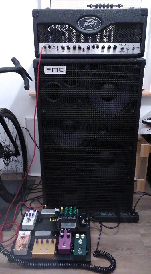

  • #10.659

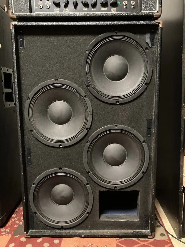

Passt nicht ganz in mein Kabuff. Schiebt asozial. Ich bin begeistert.
