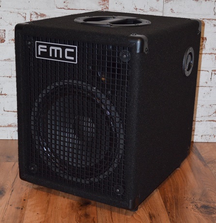

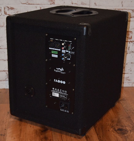

Servus beinander! Hier die erste Box die ich mit einem Hypex Aktivmodul ausgerüstet habe, eine 110H UL. Gleich mal Vorweg, ich bin beeindruckt! Das Teil kann wirklich was. Null Nebengeräusche, Super Sound und Druck, wirklich richtig richtig gutklingend. Klingt feiner und wärmer als mein Steamhammer.
Auch wenn man das Modul volles Rohr fährt, immer sehr kontrolliert, der Limiter arbeitet super. Auch der Speaker wird Top in Schach gehalten. Keine Schärfe auch bei Laut und dabei immer Transparent, kein Leistungseinbruch. Wie gesagt, ich bin beeindruckt. Damit kann mit hochtwertigste Aktivboxen bauen. Auch die 250 Watt sind absolut glaubwürdig. Ich hatte noch eine zweite 110H UL da und da ich einen zusätzliche Speakerausgang reingebaut habe diese auch mal angeschlossen. Dann klingts richtig mächtig. Das Ganze ist ohne weiteres mit einer 110H UL als FRFR System zu verwenden.
Da das Modul eine DSP hat kann man 3 Presets mit eigenen EQ Kurven bauen. Ich hab aus Zeitmangel mal nur einen Lowcut unter 30Hz eingebaut und das sieht man sofort dass die 110er keine Tiefstbasshübe mehr macht und dabei aber kein Gramm Druck verliert. Die Performance, Lautstärke und Sauberkeit wird gesteigert die Komponenten geschont. Sehr geil! Ich bin immer noch beeindruckt! man könnte mit dem EQ natürlich alle Boxen auf Linear trimmen wenn sie ausreißer im Frequenzgang haben sollten. Das Modul hat einen USB Anschluß, es gibt eine Software von Hypex zum Runterladen und da kann man sich dann alles auf dem Rechner ganz bequem einstellen.
Gespielt hab ich einmal clean mit dem Retrobass in die Box und einmal mit dem Ampeg Classic preamp Bodentreter. Beide male waren die Ergebnisse absolut überzeugend. Jazzbass mit Röhrenpre und leicht aufgedrehten Horn, ein traumhafter, transparenter Cleansound mit etwas Röhrenkompression.
Dann der Ampeg Pre mit Preci, zugedrehtem Horn. Auch der Ampegsound funktioniert einwandfrei. Dazu könnte man bei der 110H UL noch die BR Öffnung unten verschließen um eine geschlossene 10er zu haben. Dann der Preci noch mit Flats und fertig ist der perfekte Vintage Rocksound.
An die Möglichkeiten mit einem Helix mag ich gar nicht erst denken. Dazu wiegt die Box incl. Modul nur 9,5 Kg.
Eine ganz Tolle Kombi wäre sicher auch eine mit dem Hypex aktivierte 210H UL Slimmline und bei Bedarf eine zweite daneben, für die etwas lauteren Sachen.
Generell kann ich die Hypexmodule in jede Box von mir einbauen, sofern das Gehäuse groß genug ist. Hier mal ein paar Fotos:

Darf man erfahren, was sowas kostet?
Wenn ich mal grob überschlage:
1x 210H UL für rund 620€
1x Hypex FA252 für rund 500€ (?) FA251 für rund 300€ (?)
1x Einbau rund 50€ (???)
Kommt man mit rund 1200€ 1000€ ungefähr hin?
