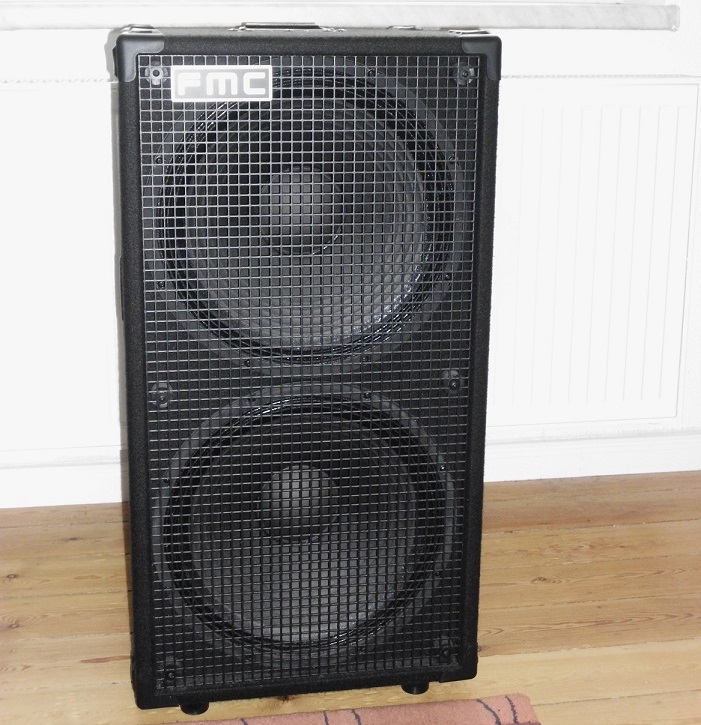

Mit der 215 war es auf der Bühne so dröhnig laut, dass der Gitarrist Einspruch erhob.
Eigentlich total ungewöhnlich. Die 215 UL läßt sich doch wirklich super regeln.
Bei mir braucht sie eher immer noch n bissel Boost in den Bässen.

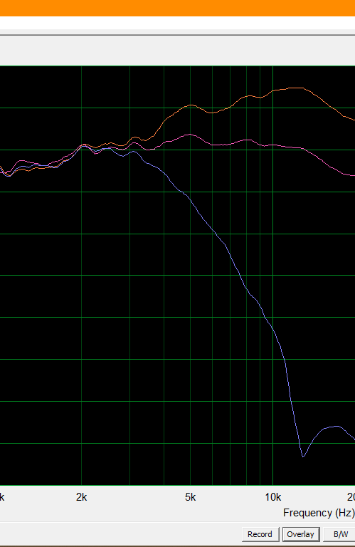

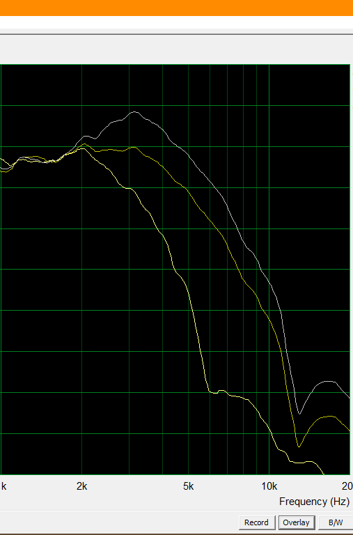

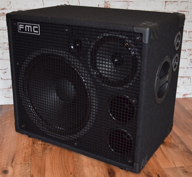

Hier die neue FMC 115 HR. HR steht für High Resolution. Sie ist eine Fusion zwischen 115MH HP und der früheren HR. Die frühere HR wird damit ersetzt.
Neu sind der Hochtöner, die Weiche, der Mitteltöner. Wie man an den Frequenzgängen sehen kann ist das Ding wunderbar linear +- 2,5 dB wodurch sie auch als FRFR Power Box eingesetzt werden kann.
Kann aber auch im oberen Mittelton und Hochtonbereich ordentlich in einen Boost geregelt werden. Das Abstrahlverhalten und damit die Ortung sind absolut Top, auch wenn man vor der Box steht bekommt man noch alles mit. Die Box steht noch nicht auf der Hompage, wird aber die Tage erledigt.
Hier der Gesamtfrequenzgang ab 1Khz. mit Mittelton 25% und Hochton 35% offen.
Hier nur der Mitteltöner bei 0% / 25% / 100%
Hier der Hochtöner bei 0% / 35% / 100%

  • #8.373
Ist das meine? Also zumindest eine davon? :fear:
  • #8.375
Ich hätt‘ sie ja gerne im Wedge-Format.
Reaktionen: haebbe58
  • #8.376
Gibt es die auch im "hoch"-Format mit Downfire? Oder geht das nicht mit jeder Box?
Ist da ein 15er Faital PR drin?
Das geht auch. Downfire kann man machen, wäre aber nicht nötig. Der PR ist der rockige, hier ist ein neutralerer Faital drin. Kann man aber als "Rock" Version auch mit dem PR bauen. Dann ist der Mitteltöner und Hochtöner aus der HR Box drin. Das hätte etwas mehr Charakter in den Mitten.
Ja :bier:
Leider baue ich keine Wedge, ich habe ein kleines Schrägstellsystem.
Keine Kalotte mehr? Die ist vom Abstrahlverhalten doch perfekt und geht sogar noch höher als das Horn.
  • #8.379
Deine Version mit der Kalotte wird es auch weiterhin auf Anfrage geben. Ich muß nur die Übersichtlichkeit der Hompage im Auge behalten. Ich bin ja kein Serienhersteller, von daher geht immer alles was sinnvoll ist. Im Endeffekt ist es eine weitere hochauflösende Variante wo man die Mitten und Höhen noch besser hervorheben kann wenn man will. Wenn ich aber 3 verschiedene, fast baugleiche hochauflösende Boxen anbiete dann weiß keiner mehr was er nehmen soll. Ich muß insgesamt auf der Hompage aufräumen und zu ähnliche Systeme im positiven Sinne zusammenführen. Die Boxen sollen eindeutig in Richtung Rock mit ordentlichen Mitten oder in Richtung mit breitbandiger, feiner Auflösung gehen. Die Gehäuse werden auch überarbeitet, es werden noch mehr Streben Einzug halten ( das mach ich eh schon so in letzter Zeit ). Weichen sind schon überarbeitet und werden schon seit einiger Zeit so gebaut.
