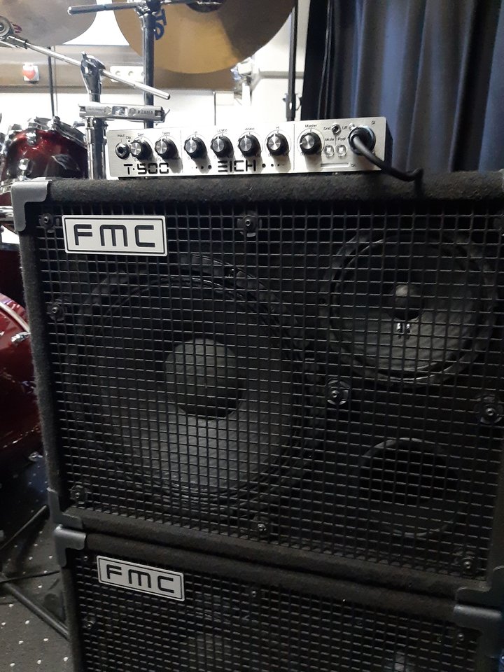

Zufällig spiele ich den Steamhammer und den Eich (allerdings den 500er) und kann nur bestätigen, was die Kollegen vorab schon gesagt haben: 2 super Amps, die sich klanglich quasi nichts nehmen ....
Vielleicht wäre es deshalb interessanter, die Features zu bewerten .... ich kann zB sagen, dass ich mit dem Eich schneller einen passenden Sound hinbekomme, nämlich mit dem Tasteregler .... der Klang ist insgesamt auch etwas runder - beim Steamhammer schalte ich lieber noch dezent die Drive/Voice-Sektion dazu .... das Resultat ist dann allerdings bei beiden Verstärkern ähnlich ...

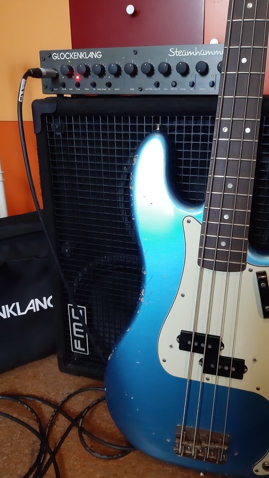

Ich habe zwar den Steamhammer, aber keine FMC114. Bei mir läuft er meistens an einer GloKla Double Art. Beide zusammen sind eine Plug-and-play-rundrum-glücklich Kombination. Da kann ich sogar den EQ oft auf Durchzug stellen. Für sich alleine am Kopfhörer habe ich beim Steamhammer aber eher nicht den Eindruck, dass er gescooped ist. Klingt alles sehr neutral. Aber wie gesagt, erst ein gemessener Frequenzgang brächte da die Erkenntnis.
