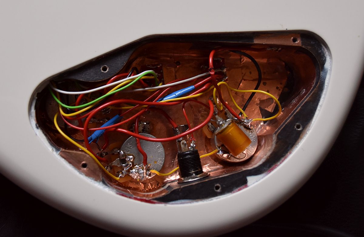

Hallo werte Gemeinde der Wissenden,
ich habe vor kurzem einen tollen, stark modifizierten Yamaha BB erstanden.
Dieser klingt hervorragend, habe aber den Eindruck, als ob das Ton-Poti auch noch relativ stark wirkt, selbst wenn ich Tone weit offen habe. Sprich es klingt immer ein bisschen belegt, und zwar typisch "Tone-Poti leicht zu" belegt. Die Basis des Basses klingt dagegen eher frisch und knackig. Es sind Bassculture Humbucker verbaut, die sich seriell/parallel schalten lassen. Selbst im parallelen Betrieb klingt es immer noch nach Ton-Poti(Und ja, mir ist klar das Humbucker meistens nicht so offen klingen, das hier ist was Anderes).
Ich habe mir das E-Fach noch mal genauer angeschaut, und da gibt es für eine passive Schaltung viele Kabel.
Eine ganze Horde davon geht zu den beiden parallel/seriell schaltern. Was mir da auffällt ist, das da noch zwei gelbe kabel vom hinteren seriell/parallel Schalter zu dem Tonepoti gehen. Könnte das mit dem Sound zu tun haben? Ich bin da wirklich nicht besonders fit in der Materie und suche eine Möglichkeit gut durchzutesten ab wann der bass offener klingt, mit Tone Poti ganz abklemmen als letzte Instanz.
Ich denke mal der Modder wird sich da was bei gedacht haben, da der ganze Bass sehr aufwändig neu aufgebaut wurde.
Evtl könnt Ihr mir ja helfen:-).
PS: Ich habe nicht die geringste Ahnung vom Löten, das ist eine Sache die ich mir noch drauf schaffen will.
Hier das E-Fach:
Also, Du meinst jetzt nicht wirklich, daß jemand mit Ahnung auf diesem Panorama alle Drähte nachverfolgen kann/möchte?
Nö, will ich doch auch gar nicht.
Alternativ, mal doch einfach mal ein Bild, welcher Draht wo dran geht (aka Schaltplan). Damit könnte man zumindest sagen, ob die Schaltung von der Theorie her taugt.
Die Schaltung an sich ist völlig in Ordnung:

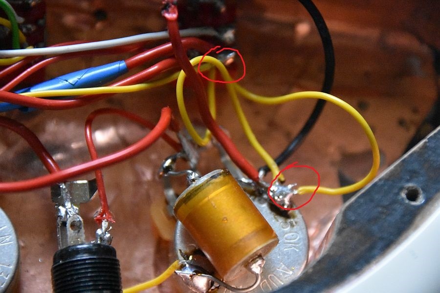

Was mir nicht klar ist, warum noch zwei dünne gelbe Kabel zusätzlich vom Tone-Poti an den hinteren parallel/seriell Schalter geht.
sieht nach Masse aus. Aber warum weis ich auch nicht.
MAch sie doch testweise einfach mal ab und schau was passiert. Kann ja nicht viel schief gehenund schön gelötet sieht anders aus...
Ist das orangene Ding ein Kondensator?
Sieht so aus, wie ich vor 5 Jahren gelötet habe, also nicht wirich schön.
Dann der Kondensator....könnte auch daran liegen.
Manche Kondensatoren klingen einfach nicht gut.
Klar hat ein Tone Poti immer Einfluß auf den Sound, auch voll offen, aber das ist ja nicht dein erster Bass mit tonblende.
Von daher würde ich jetzt erst Mal einen anderen Kondensator einlöten, bevor du die ganze Schaltung auseinander rupfst.
Gute Erfahrungen mit diesem Vorgehen hab ich erst letztens gemacht, als ein Bass mit zugedrehter Höhenblende echt shyce klang.
Ich hab den Kondensator gewechselt und festgestellt, daß er nun auch mit offener Blende besser klingt.
Natürlich kann auch das Poti kaputt sein und der Regelweg funktioniert nicht mehr komplett....da gibt's echt einige Fehlerquellen

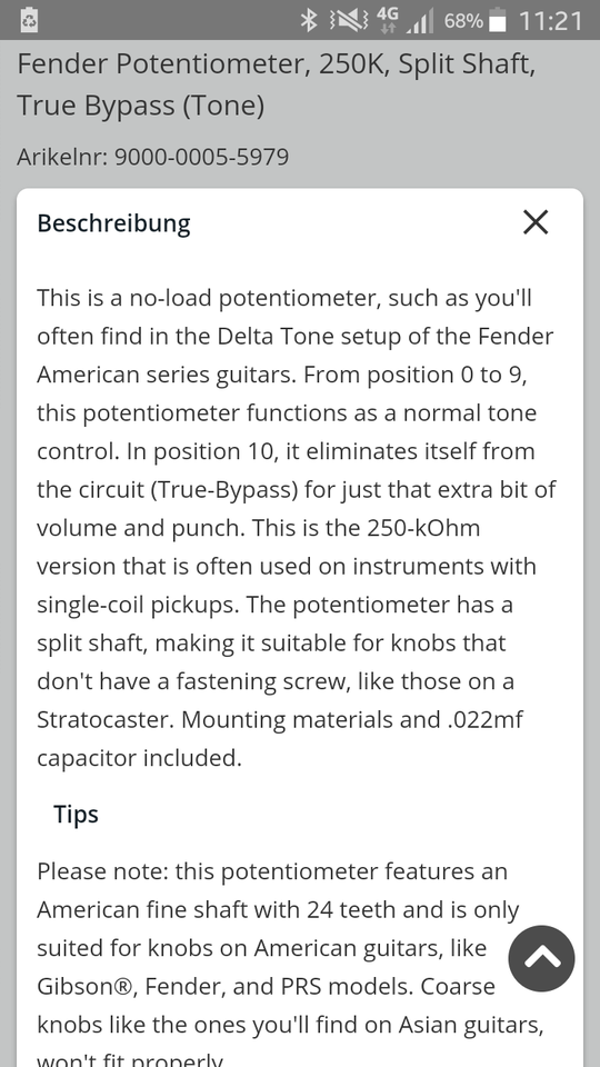

Was im Prinzip auch keine schlechte Idee ist, nur würde ich das minimal-invasiv und kostendämpfend machen:
Das Ton-Poti zwar eingebaut lassen, aber aus der Schaltung rausnehmen. Das müsste mit einem Pin (ich meine rechts zu sehen) mit dem roten Draht an der Ausgangsbuchse und an einem weiteren roten Draht hängen, mit dem mittleren Pin am Kondensator und der linke? Pin müsste frei sein.
Wenn ich das richtig gesehen habe, nimm die beiden roten Drähte vom Pin ab, aber lass sie aneinandergelötet. Dann ist das Poti komplett raus und alles was Dich dann noch stört, kannst Du woanders suchen. Wenn dann alles gut ist, können wir uns Gedanken machen, ob z.B. ein Zero-Load Poti eine Lösung wäre.

Für die seriell/parallel-Schalter braucht es eine Masse am Schalter, das sind die gelben Strippen.

Na also. Jetzt wäre der kurze Ansatz das o.g. No-Load oder Zero-Load Poti, es könnte aber lohnen, die Pickups mal auszumessen, und evtl. das gesamte Klebekunstwerk durch was ordentlich berechnetes zu ersetzten.
