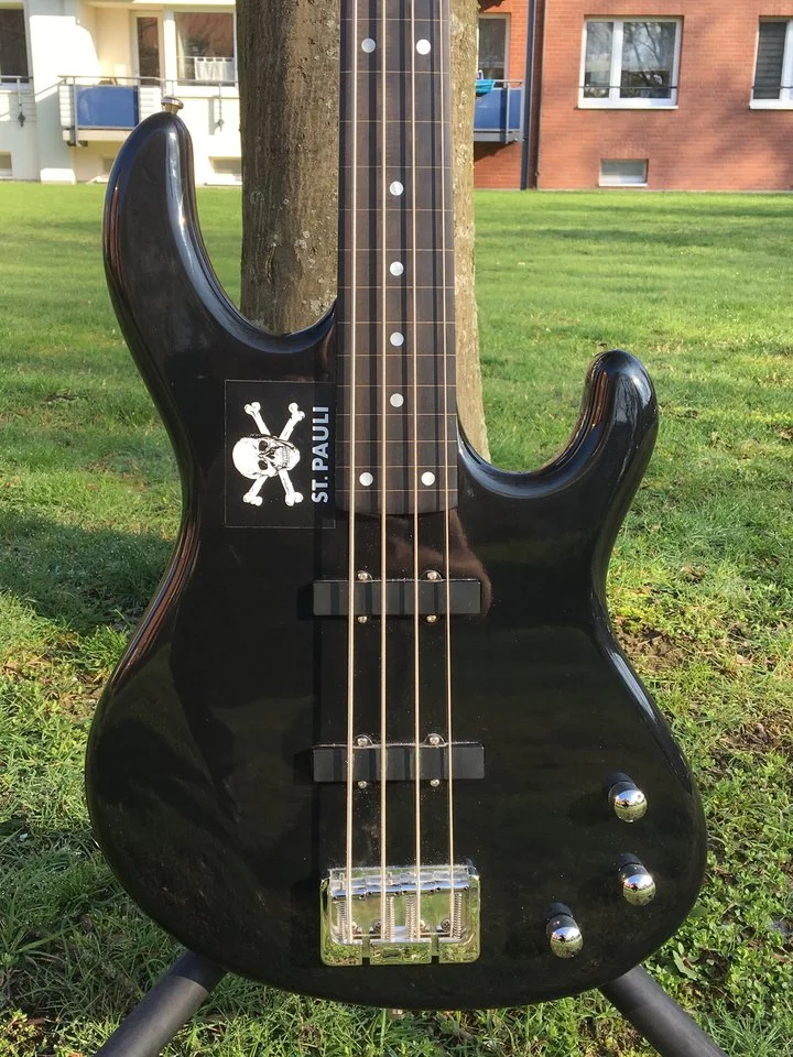

Irgendwie hat mich das Fretless-Fieber gepackt und habe ich mir letzten Winter einen extrem gut gepflegten Ibanez SR400F mit P/J-Pickups von 1994 zugelegt.
Ein echt gutes Instrument, aber leider schwarz, das mag ich gar nicht.
Mit klassischer Vol/Vol/Tone-Passivelektronik, die wirklich einen Topsound herausholt.

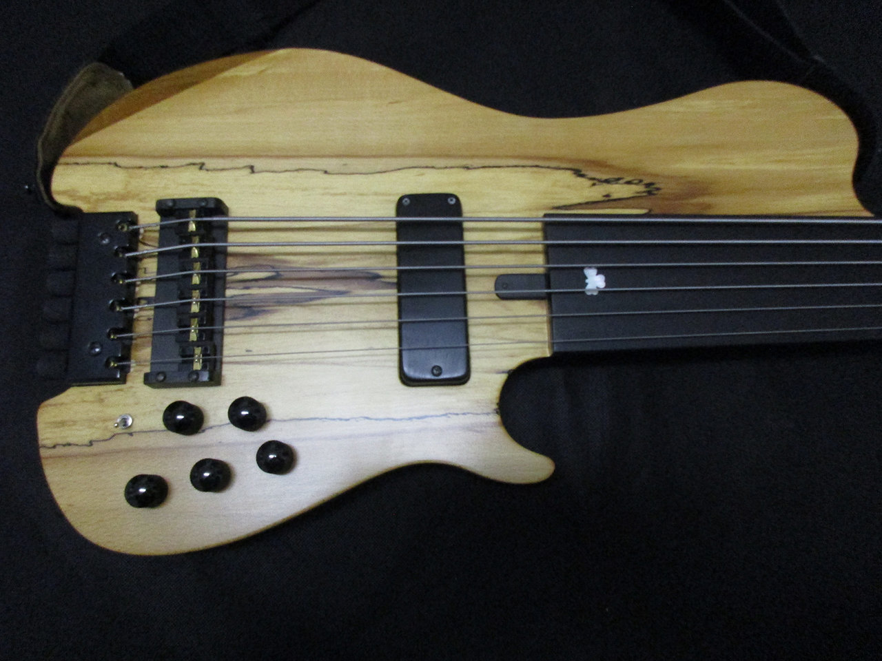

Ich persönlich habe einen FL mit drei Pickups (siehe Avatar). Damit geht schon eine Menge, aber auch nicht alles. Daher leiste ich mir noch weitere Fretlessbässe nebenbei. Die haben alle ihre Berechtigung neben den anderen.

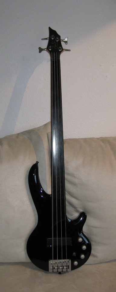

Ich habe auch einen Cort Curbow mit Bartolini Pickup (gibt es auch mit Mighty Mite). Er hat für mich einen sehr angenehmen Sound und ich würde nicht merken ,daß der Body aus Kunststoff ist. Ich habe die Bridge tiefer gelegt (in den Body gefräst) um die niedrige Saitenlage und den typischen MMMWAAAA Fretless Sound zu bekommen. Fazit: Ein sehr schöner Bass und relativ günstig. Mein Lieblings Fretless ist ein Bassculture.
