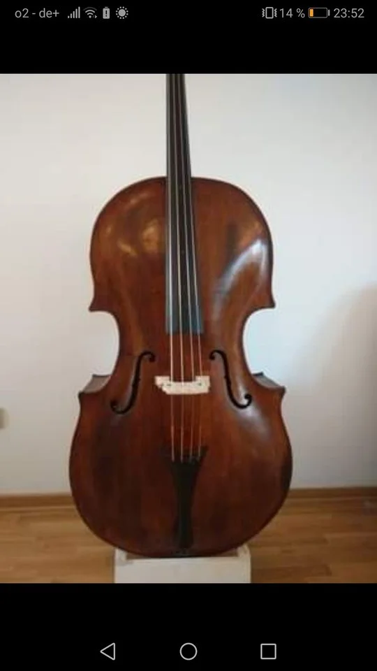

Gibt es überhaupt eine echte Violinenform beim KB? Die haben doch immer hängende Schultern...
Du gehst a) davon aus, es gebe nur 2 Bauformen? Und b), man könne die auch ganz sauber voneinander trennen? Falls ja: Beides falsch und im Detail sehr komplex, um nicht zu sagen: das macht jeder ungefähr so, wie er will. Im englischsprachigen Raum spricht man von "violin corners", und das trifft es eher: Die Ecken am C-Bogen der Zarge laufen spitzer zu, wie beim Geigenbau üblich. Das ist ein optischer Trick, mehr nicht. Wenn du Kontrabässe in zwei Gruppen einteilen möchtest, dann Flach- und Rundboden, da gibt es in der Tat Unterschiede. Kommt aber immer drauf an ...
Reaktionen: 6Saiterbass, claudio, f_luxus und 2 andere
So richtig nicht, bauen kann man das trotzdem und irgenjemand hat das bestimmt auch schon mal gemacht. Pöllmann Maggini ist wohl dicht dran an der Violinform, der Italiener benutzt die ohnehin gerne. Der Maggini ist aber eher ein halber Bass, da fällt der Nachteil der zu breiten Schultern nicht so ins Gewicht.
Reaktionen: claudio und snape
Tatsächlich macht die Dicke des Materials, Volumen des Korpus, das setzen der Stimme, die handwerklichen Fähigkeiten des Bassbauers generell wesentlich mehr Unterschied im Ansprechverhalten.
Reaktionen: claudio und Tillofant
In Sachen Kontrabassformen gibt es ja fast nichts, was es nicht gibt, aber wie Christoph ja schon gesagt hat, spielt beim Sound hauptsächlich der Unterschied zwischen gewölbtem umd flachem Boden eine Rolle. Wenn ich mich recht entsinne gelten Flachböden eher als direkt und (vielleicht etwas) schärfer und gewölbt eher als bassig und rund im Sound. Nicht zu verachten ist natürlich die Korpusgrösse und Zargentiefe, je mehr, desto mehr Wumms!
