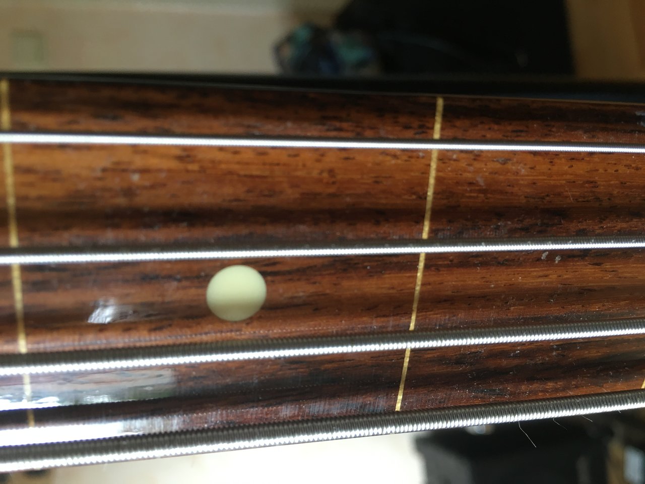

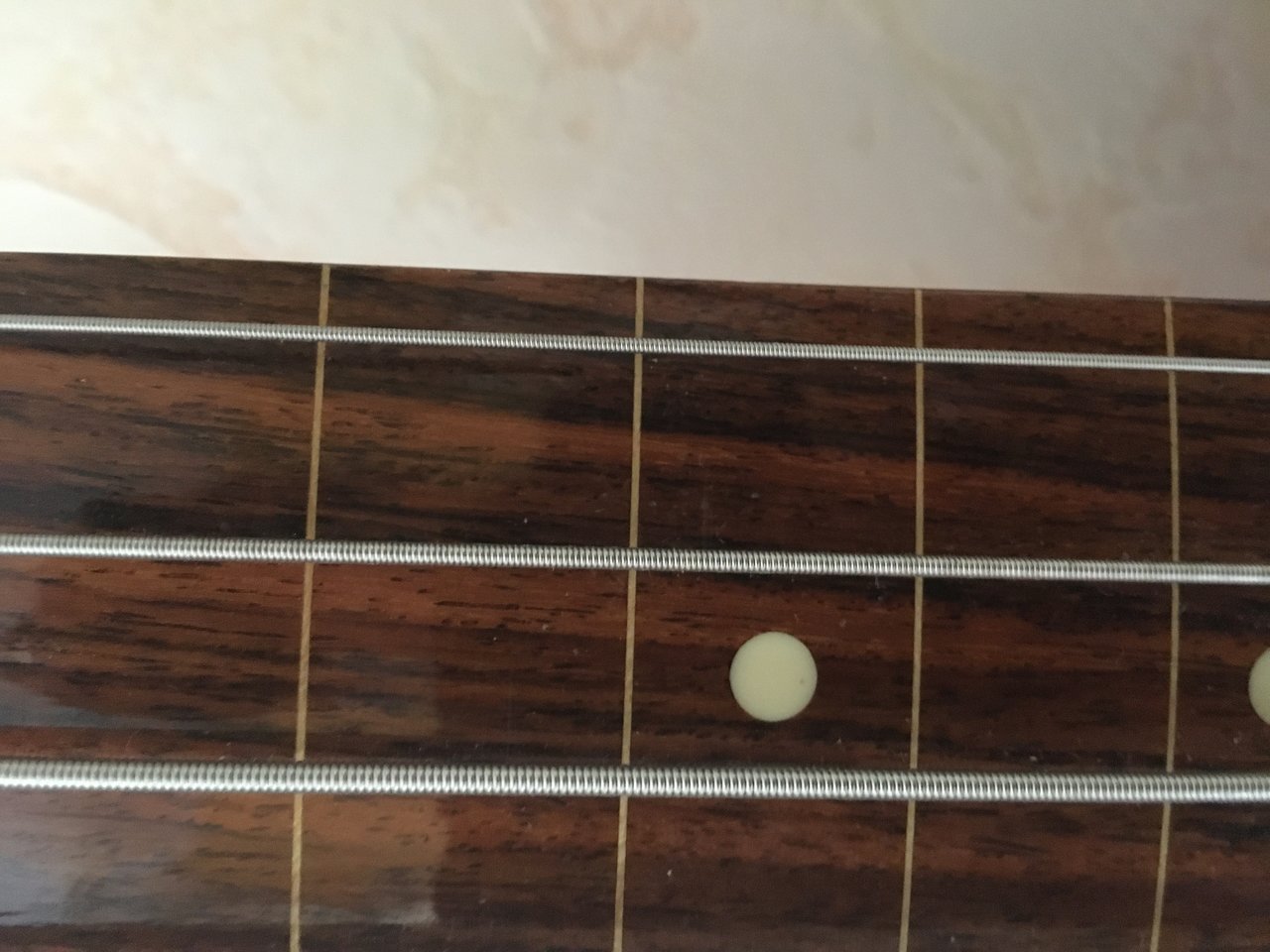

Welcher Lack verwendet wurde, kann ich nicht sagen, habe den Bass seinerzeit gebraucht gekauft. Ebenso wenig, ob er nachtäglich entgrätet wurde. Wenn ja, ist die Arbeit ausgezeichnet gemacht. Das Finish ist hochglänzend, daher wegen der Reflexionen (s. Bilder) auch nur sehr schwierig zu fotografieren.
Das die Bootslacke generell elastisch ist. würde ich so nicht unterschreiben. Der Härtegrad hängt maßgeblich von der Art und Qualität ab, wie mir ein Freund der Boote restauriert sagt. Angeboten werden 1K- oder 2K-Varianten. Das Deck soll eine gewisse Griffigkeit haben und unterscheidet sich von Lacken für Rümpfe. Für letzteres werden ausschließlich 2K-Lacke verwendet. Heißt, der Lack reagiert mit einem Härter und bindet ab. 1K werden einfach aufgetragen und binden an der der Umgebungsluft ab. 2K ist auf jeden Fall mechanisch deutlich belastbarer.
Außerdem gilt für alle Farben: Lacke gibt's in billig und teurer.
Frage: Welcher Bootslack hat sich denn als gut herausgestellt (Marke)?
Die Frage kann ich nicht abschließend beantworten. Mein Freund meinte nur, dass das richtige Mischungsverhältnis (Lack + Härter), die aufgetragene Schichtdicke und die Pinselwahl für eine einwandfreie Oberfläche wichtiger wären, als der Hersteller des Lacks.
Welche Soundvorstellung hast du von deinem zukünftigen Fretless? Das sollte man klären BEVOR man Saiten aufzieht.
Sehe ich ganz genauso. Ich habe mich nach verschiedenen Experimenten für Elixier-Saiten entschieden, die klanglich meinen Idealvorstellung entsprechen. Und wie gesagt, am Griffbrett ist wirklich nichts zu sehen.

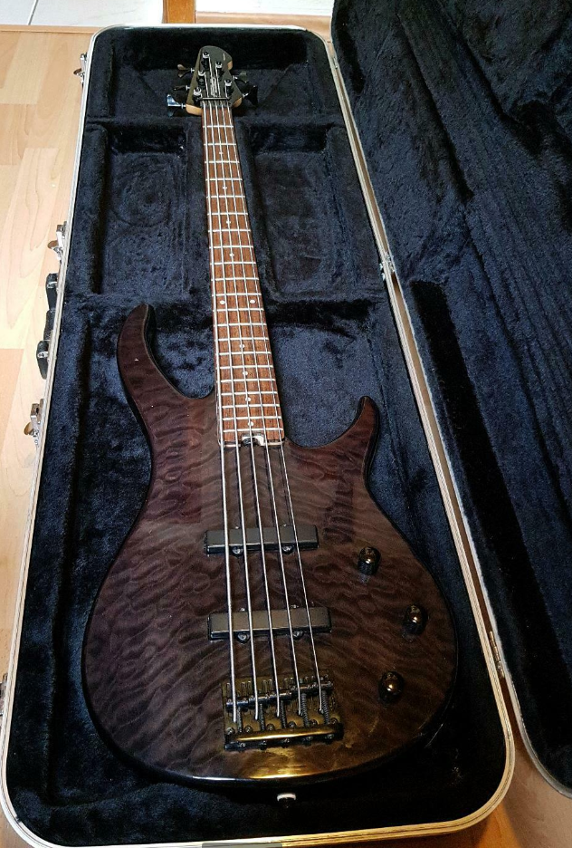

Peavey Millenium aus dem Jahr 2003 :great: Spielt sich wie Butter e-bass
