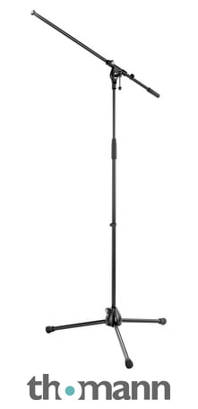

  • #46
Guter Tipp. Welche würdest du empfehlen?
Diese:
Ich weiß nicht , ob das trittschallmäßig die besten sind, finden sich halt seit 'zig Jahren auf jeder Bühne, quasi Industriestandard.
Dazu noch vernünftige Mikrofonklammern aus weichem Kunststoff, die dämpfen auch noch ein wenig.
Ich habe im Keller ein paar alte K&M Stative und ein billiges von der Music Store Hausmarke. Letzteres wiegt halb so viel wie die anderen und überträgt dreimal so viel Trittschall.
Reaktionen: fmm und ATK411
