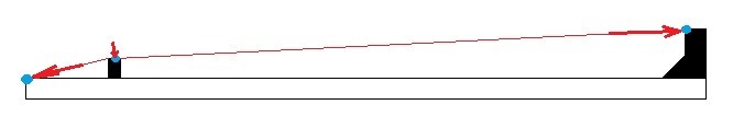

Dann werde ich das mal versuchen:
Ich möchte den Bass als Beispiel vereinfacht als Balken betrachten, welcher im Bild weiß dargestellt ist. Die Saiten (rot) haben an drei Punkten (blau) Kontakt zum Balken.
Welche Möglichkeiten gibt es jetzt der schwingenden Saite Energie zu entziehen, damit die Saite nicht mehr schwingt bzw. ihre Schwingung gedämpft wird?
Erstens wäre dies die Reibung innerhalb der Saite und die Luftreibung der Saite, wobei letztere m.E.n. vernachlässigbar ist. Da die Reibung der Saiten bei allen Bässen des Beispiels annähernd gleich ist, möchte ich dies nicht weiter betrachten. Schwingt die Saite regt sie den Balken zu einer Schwingung an. Gehen wir davon aus, dass die drei Kontaktpunkte bei allen drei Bässen mehr oder weniger identisch sind. Gleiches gilt für die Form.
Damit ist die aus der Anregung resultierende Balkenschwingung nur noch beeinflussbar durch die Steifigkeit, die innere Dämpfung und das Gewicht des Balkens. Das Gewicht beeinflusst die Trägheit des Balkens.
Die vier Bässe unterscheiden sich in einem Punkt maßgeblich voneinander, nähmlich in der Konstruktion des Halses. Wie @E-A-D-G oben schrieb, sind die Hälse aus unterschiedlichem Material und in unterschiedlichen Arten hergestellt. Und genau dies bringt die Unterschiede in Steifigkeit, Dämpfung und Masse, wodurch eine jeweils andere Schwingung des Balkens als Ergebnis der Anregung durch die Saiten resultiert.
Zur Vostellung: Wie würde der Balken sich bewegen, wenn er aus Stahl wäre, wie wenn er aus Gummi wäre? Welchen Einfluss hätte dies auf die Schwingung der Saiten?
Die "gedachte" Schwingung der Saite verläuft nicht orthogonal zum Balken sondern wandert zwischen Sattel und Brücke hin und her. Mit jedem Reflexionsvorgang an Sattel und Brücke wird der schwingenden Saite Energie entzogen weil das System nicht verlustfrei ist.

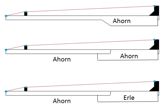

Jetzt kann man bei dem Balken folgendes ergänzen.
Im ersten Fall denkt man sich den Balken komplett aus Ahorn.
Im zweiten Fall sägen wir den Ahornbalken etwas rechts von der Mitte auseinander und ersetzen das abgesägte Stück durch Erle und dübeln das neue Design "Balken" mit vier Schrauben wieder zusammen.
Wie viel Energie wird jetzt wohl beim Reflexionsvorgang der schwingenden Saite an Sattel und Brücke verloren gehen?
Ich behaupte de Verluste werden grösser sein als beim durchgehenden Ahornbalken.

wenn man deine Überlegungen komplett zu Ende denkt dann würde sich folgender Zusammenhang ergeben.
Man denke sich einen Schraubhals Korpus aus Erle der in der Mitte drei Ahornstreifen hat. Ergo wie beim durchgehenden Hals auch.
An den Korpus schraubt man einen 3-streifigen Ahornhals.
Weil Schraubkonstruktion hat der Korpus wesentlichen Anteil am Klang. Ergo müßen sich jetzt deutlich erkennbar andere Sounds ergeben wenn man den Korpus anders aufbaut, z.B. mit angeleimten Mahagony Korpusflügeln oder welchen aus Esche.
Im nächsten Modell ersetzt man die Schraubverbindung durch gewachsenes Holz und macht den Bass zum NT.
Und jetzt haben die Korpusflügel kaum noch Einfluß auf den Klang weil es ja kein Bolt On Bass mehr ist.

das war durchaus ernst gemeint.
Lässt man die Korpusflügel weg und reduziert den Korpus auf das wesentliche der Funktion, sagen wir mal einem Balken vergleichbar dem Hals beim NT.
die drei "Balken" würden mit Sicherheit erkennbar unterschiedlich klingen.
Die stabilste Konstruktion der NT Balken aus Ahorn und damit die wenigsten Verluste im Sattellager,
danach die Kombi Ahorn/Ahorn, die meisten Verluste (am Sattel) bei Ahorn/Erle.

Wobei ich mich sehr schwer tue bei einem Solid Body Instrument einer bestimmten Holzart gewisse "Klangeigenschaften" zusprechen zu wollen.
Unterschiedliche Hölzer haben unterschiedliche mechanische Eigenschaften. Nicht mehr, aber auch nicht weniger.
Und was von den pbigen Kombinationen härter/stabiler ist, ist auch nicht so klar. Der Schraubhals tief bis zum 19.Bund im Korpus gesteckt und mit 6 ordentlichen Schrauben feste verschraubt, ist stabiler als ein NT dessen stützender Korpus erst hinter dem 24.Bund anfängt.
Die höchste Biegebelastung entsteht im Bereich 12. Bund. Das wäre die denkbar ungünstigste Stelle für eine "Verschraubung".
Die Saitenzugkraft wirkt an jeder Stelle gleich, ganz egal ob 1. Bund oder 26. Bund so wie beim Thumb.
Die Schwingung wirkt als Kraft in Richtung der Saite auf die Brücke und die Mechanik. Am Sattel wirkt eine Kraft orthogonal zur Saite. Alle drei Kräfte verändern sich mit der Zeit. Ich habe das mal im Bild eingezeichnet:
Betrachtet man den Balken, so handelt es sich um ein gedämpftes, nichtlineares fremderregtes System mit X Freiheitsgraden. Da der Balken aus einem nichtlinearen anisotropen* Werkstoff (Holz) besteht, sind Steifigkeit und Dämpfung innerhalb des Balkens in allen Richtungen unterschiedlich.
Desshalb hört sich kein Holz wie das andere an. Und genau daher dirskutieren wir doch hier. Ich kann dabei in Sachen "Ton" nur von meinen subjektiven Erfahrungen mit verschiedenen Instrumenten sprechen. Ich meine ein unterschiedliches Klangverhalten bei Instrumenten mit stark unterschiedlichem Gewicht wahrzunehmen. Das Bild oben dient damit nur der Erklärung des vereinfachten mechanischen Systems. Daraus Schlüsse auf den Klang zu ziehen ist nicht möglich. Es erklärt aber, warum eben nicht nur Saite und Tonabnehmer für den Klang eines Instruments verantwortlich sind.
*anisotrop: Richtungsabhängige Eigenschaften; Eigenschaften sind nicht in allen Richtungen identisch.
