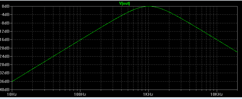

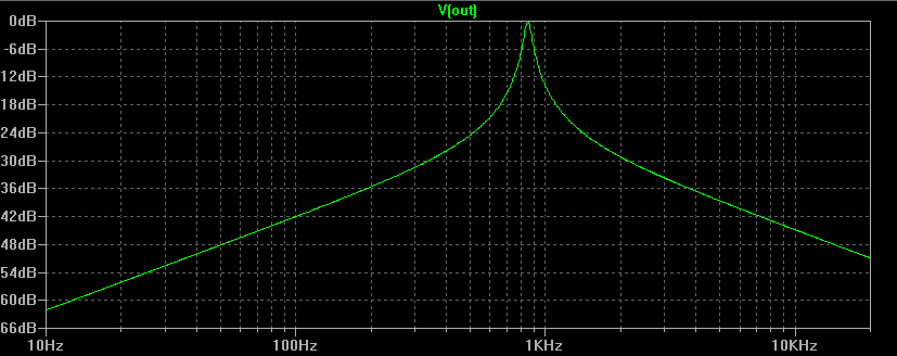

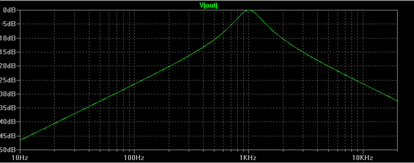

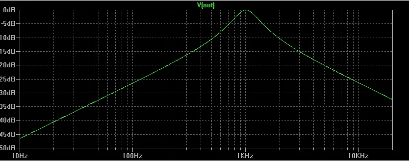

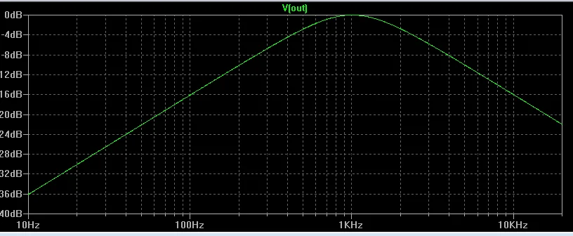

es gibt die transformierten Größen im elektrischen Schwingkreis ja auch.
Der Einfachheit halber nur eine Resonanz betrachtet. Es existieren natürlich mehrere Resonanzen beim schwingungsfähigen System Balken (oder dem Instrument), aber warum kompliziert machen wenn man das grobe das man wissen will auch mit dem "einfachen" Modell schon beschreiben kann.
Der LCR Schwingkreis wird im LT-Spice mit einem Sinus Sweep durchlaufen. Der Pegel am Reibwiderstand R ist die direkte Größe für die Dämpfung. Oder halt das was an Energie aus der Saite abgezogen wird.
Beim Instrument Bass gehen wir von 3,5kg leicht gegen 5,5kg schwer aus.
Im LCR Schwingkreis leicht zu realisieren indem man die Induktivität L entsprechend erhöht.
Und da fällt mir gerade ein, seit weit wann lässt sich eine grössere Induktivität schwerer in "Spannungs-Schwingung" versetzen als eine kleine?
Wurscht, lassen wir den Quatsch
Die Kurve der Dämpfung ist hier ein typischer Bandpass. Der "Durchlaßbereich" entspricht in dem Fall der Dämpfung über den Frequenzbereich.
Erhöht man die Masse bzw. Induktivität dann tut sich sehr wenig. Das Maximimum der Dämpfung (der Center) sinkt von 1kHz auf 850Hz.
Hand auf's Herz, wer hört den Unterschied wenn man an den parametrischen Mitten am EQ den Center von 1kHz auf 850Hz runter dreht?
Also, angenommen die Resonanz ist 100Hz für 3,5kg und 85Hz für 5,5kg wenn überhaupt dann dünnt höhere Masse den Bassbereich etwas aus weil der Center der Dämpfung etwas nach unten wandert. Allerdings, ich behaupte der Effekt ist zu gering, das nimmt man nicht wahr.
Andererseits, wie war das noch, tendenziell kompakter Sound mit mehr an Masse?
Auch Wurscht egal!

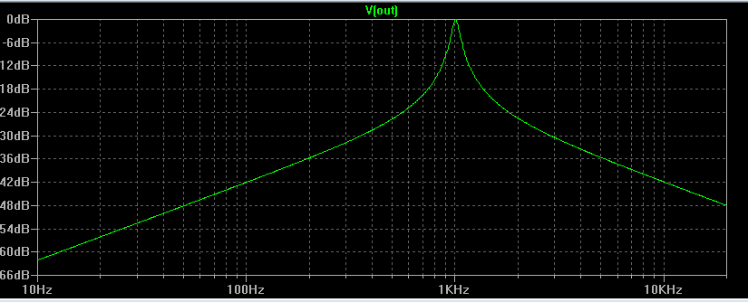

Erhöht man die Federsteifigkeit (hier Kapazität) C dann passiert das Gegenteil, Die Resonanz geht nach oben und damit der Center der Dämpfung hin zu höherer Frequenz.
Will man weder das eine noch das andere dann muß man entweder die Induktivität (die Masse) sehr groß werden lassen damit sie nicht mehr stört, sagen wir mal 50kg Bassgewicht, oder man erhöht die Federkonstante (hier Kapazität) durch geeignete Konstruktionsmaßnahmen damit die Resonanz nicht mehr störend wirkt.
Last but not least das R, die Dämpfung. Die Größe die so wirklich keiner kennt beim Holz!
Für kleine Dämpfung wird der Bandpass "Dämpfung" sehr schmalbandig, vergleichbar einem Notch-Filter.
Hörakustisch passiert bei Bandpassfiltern folgendes, je schmalbandiger desto weniger ist das Ohr in der Lage überhaupt zu hören das eine solche Senke überhaupt vorhanden ist. Das ist der Trick bei den Feedback-Killern die extrem schmalbandig die kritische Frequenz dämpfen ohne den Gesamtsound hörbar zu beeinflussen.
Mit kleiner sehr Dämpfung passiert noch etwas anderes. Bei der Resonanz steigt die Spannung an L und C sehr hoch an (weil Resonanz). Beim mechnischen Konstrukt ist es die Auslenkung, das Instrument resoniert stark!
Mehr als die Menge an Energie die eingespeisst wird kann der Dämpfer nicht vernichten, nur, Abhängig der Grösse der Dämpfung schwingt das Konstrukt dann einfach nur unterschiedlich stark.
Wird die Dämpfung vergrößert dann wird der Bandpass deutlich breitbandiger und vernichtet "breitbandig" Energie.
Im gleichen zug geht aber auch die Spannung am C und L nach unten, im mechanischen Modell die Schwingungsamplitude.
Und an der Stelle wird es für einige vielleicht schwierig verständlich. Hohe Material- und Bauteildämpfung hat zur Folge dass die Dämpfung sehr breitbandig wirkt, also viel Energie vernichtet wird, aber gleichzeitig das Instrument dann deutlich weniger stark resoniert bzw. schwingt, und zwar über den kompletten Frequenzbereich

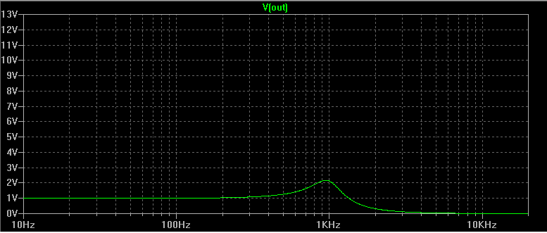

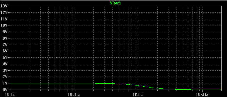

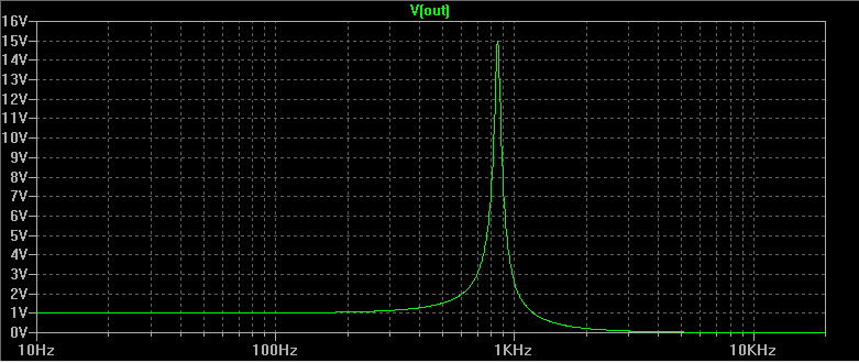

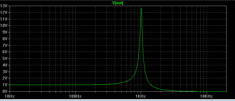

Schwingungsfähiges System und Verluste abhängig der Dämpfung, Masse und Federkonstante gleichbleibend.
Verluste starke Dämpfung
Verluste mittlere Dämpfung
Verluste geringe Dämpfung
Exemplarisch Gewicht von ca. 3,5 auf ca. 5,5 kg erhöht für geringe Dämpfung
Wohl gemerkt, ähnlich wie das einfache Balkenmodell oben ist es nur eine grobe prinzipielle Betrachtung was passiert wenn man an den "mechanischen" Schrauben dreht

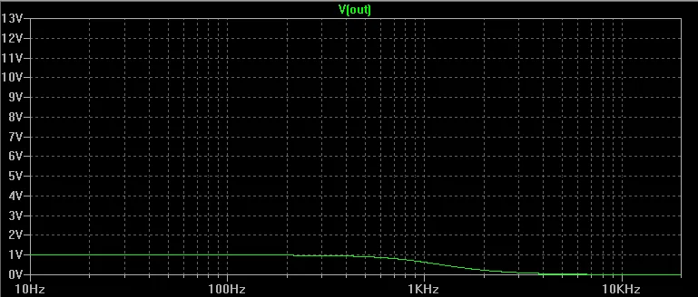

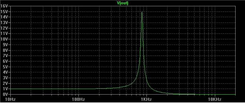

Hab leider nur Grafiken mit der Einheit V zur Verfügung, aber egal.
Müßt ihr euch halt irgendwie in Metrisch "um" vorstellen was die mechanisch Auslenkung betrifft
Hier noch Kurven für die mechanische Auslenkung bzw. das was wir am Körper fühlen wenn das Instrument freudig vor sich hinresoniert.
Auslenkung geringe Dämpfung, minimale Verluste über den Frequenzbereich betrachtet
Schwingung Auslenkung mittlere Dämpfung, mittlere Verluste
Starke Dämpfung, große Verluste (siehe oben)
Auslenkung geringe Dämpfung wenn 5,5kg Masse
Trah rah,
mußte ja so kommen, die gleich bleibende Dämpfung hat die grössere Masse nicht mehr so gut im Griff und die Auslenkung wird höher
