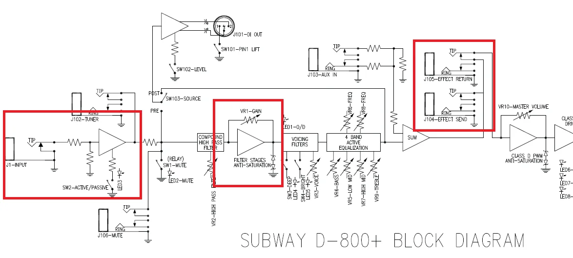

Mal etwas allgemeiner: Das Send- / Return-Wege für Line-Level ausgelegt sind, ist nichts Ungewöhnliches und nicht Glockenklang spezifisch. Das machen andere Hersteller auch.
Letztlich ist das aber (in den meisten Fällen) auch eine Konsequenz aufgrund des generellen Aufbau von Bassverstärkern. Der Effekt-Loop sitzt nämlich hinter dem Vorverstärker, der ja genau dafür da ist, um das Instrumenten-Signal auf Line-Level zu hieven. Hier mal beispielhaft bei Mesa.
