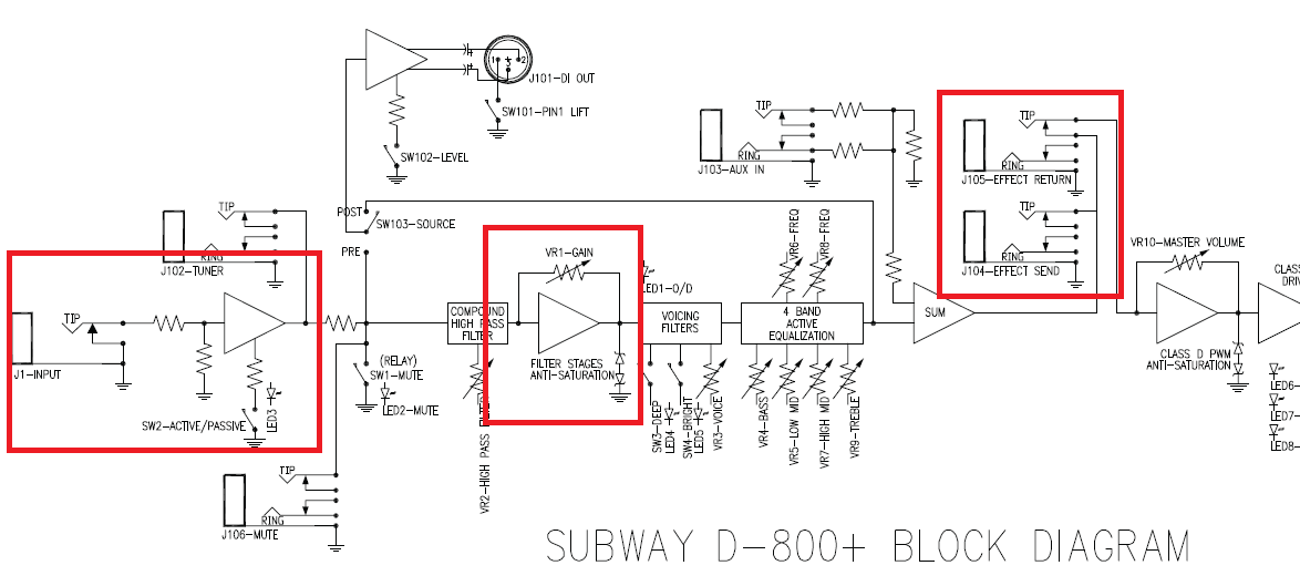

Mal etwas allgemeiner: Das Send- / Return-Wege für Line-Level ausgelegt sind, ist nichts Ungewöhnliches und nicht Glockenklang spezifisch. Das machen andere Hersteller auch.
Letztlich ist das aber (in den meisten Fällen) auch eine Konsequenz aufgrund des generellen Aufbau von Bassverstärkern. Der Effekt-Loop sitzt nämlich hinter dem Vorverstärker, der ja genau dafür da ist, um das Instrumenten-Signal auf Line-Level zu hieven. Hier mal beispielhaft bei Mesa.
Ungewöhnlich, dass der FX Loop nicht auf den DI OUT geht.
Was mir gefällt ist, dass der AUX IN auch nicht auf den DI OUT geht. Der hat da nämlich nichts zu suchen. Ein Fehler, der leider in sehr vielen Amps zu finden ist.

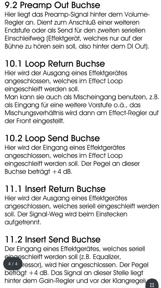

Zumindest beim Soul ist das aber nur bei einem Loop der Fall, wenn ich die Anleitung richtig verstehe.
Wobei mir das auch sehr sinnvoll erscheint.

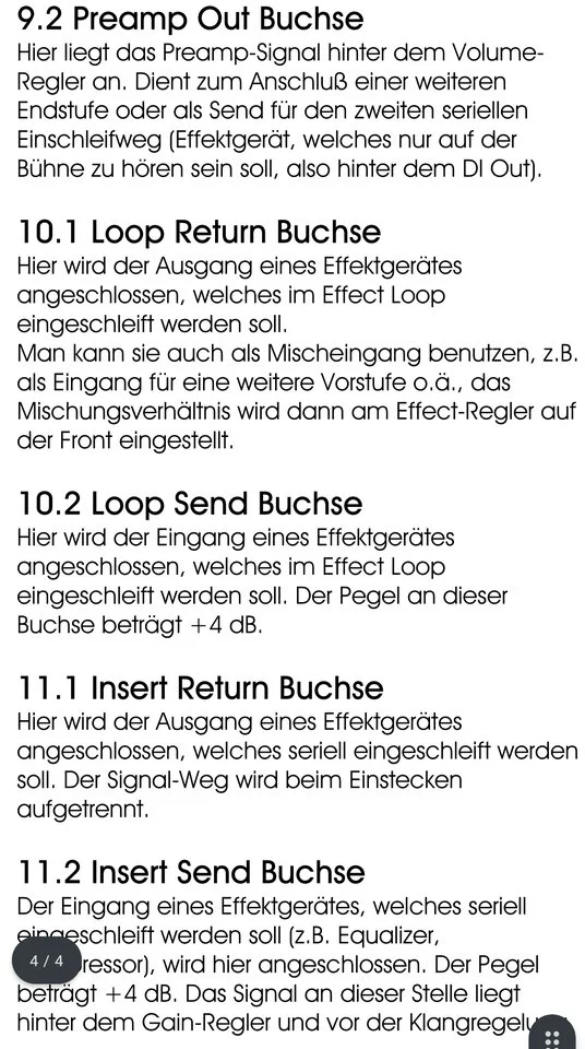

  • #2.104
Soweit ich mich erinnere liegen sowohl der Insert (serieller FX Weg) als auch der Loop (paralleler FX Weg) VOR dem DI OUT (in Stellung post). Das ist bei den meisten Amps der Normalfall, z.B. auch bei den "blauen" Glockenklang Amps oder dem SH. Man kann allerdings auch noch den Preamp OUT / Power Amp IN als dritten FX Weg nutzen, wobei der Power Amp IN dann HINTER den DI OUT liegt.

  • #2.105
Genauso ist es. Letzteres wird z.B. empfohlen, um auf der Bühne störende Frequenzen mittels EQ heraus zu nehmen, ohne das Signal für den FOH zu verändern.
  • #2.106

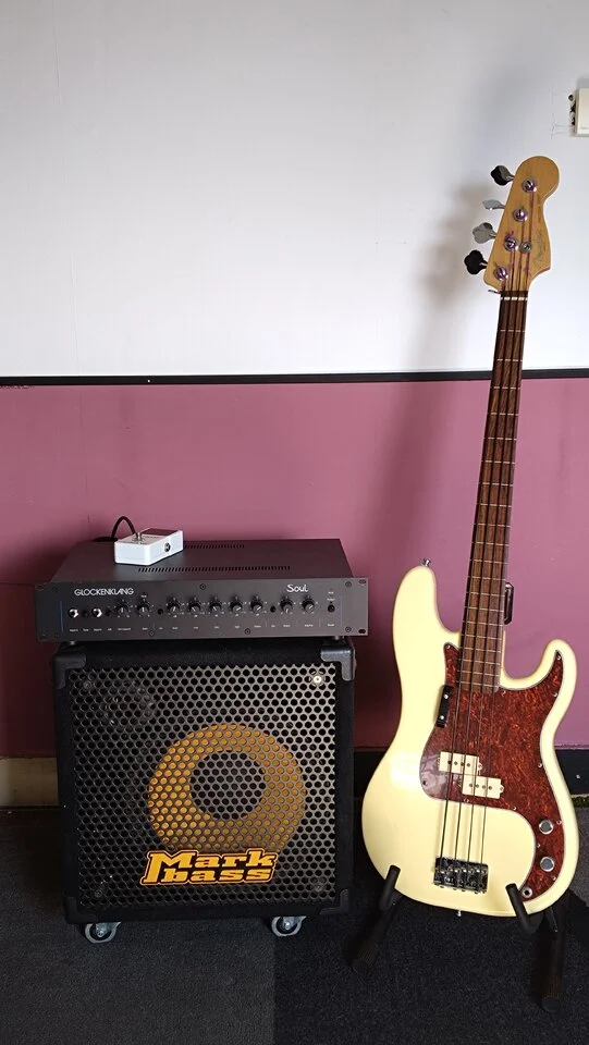

  • #2.119
Huhuuuu,
ja ich weis..zuerst, kein Foto, kein Amp :
Also ich denk mal, der klingt wie er soll, sauber, ohne irgendwelche Nebengeräusche - die Lüfter sind eigentlich nicht zu hören.
Hab ihn jetzt erst mal ohne EQ probiert, ich glaub ein EQ wäre sogar, vorausgesetzt man speist ein qualitativ gutes Signal ein, fast überflüssig.
Mit dem ersten Eindruck bin ich zufrieden, werd auch nach einer Testphase mal das Update in Anspruch nehmen.
Edith: ach ja wens interessiert...12er Markbass und 96er USA Fretless
