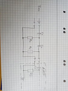

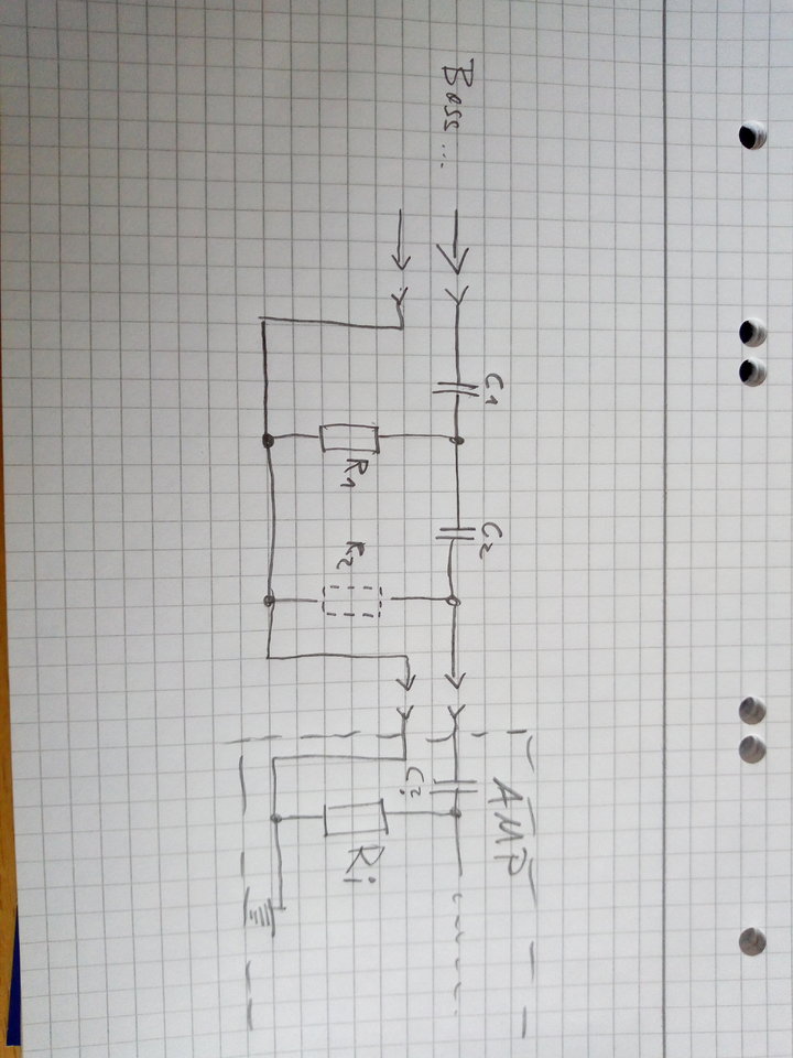

Ja klar, kann man sich testweise selber löten, 2 Widerstände, 2 Kondensatoren. Ich hab das schon mal in eine Winkelklinke rein bekommen.
Ich würde aber auf alle Fälle einen Buffer/Driver zwischen Bass und Filter schalten. Und dann kannst du auch gleich den Vong nehmen...
Selber löten ist ist nicht so meine Stärke... Aber Dein Kommentar zum Thema Buffer/Driver macht mich neugierig:
Ich habe einen TC Electronic Polytune 3, der hat ja einen BONAFIDE Buffer eingebaut, insofern wäre der Teil des Problems gelöst, oder? Jedenfalls, wenn ich den Tuner von True Bypass auf Buffered Bypass umschalte.
Wenn so ein (regelbarer) passiver HPF so einfach zu bauen ist, warum gibt's die dann so selten? So eon Teil extra in den USA zu bestellen scheint mir ja nicht so angemessen.
So sieht das in etwa aus. Um halbwegs unabhängige Filterstufen zu bekommen, sollten sich die R-Werte um den Faktor 5 unterscheiden, d.h. wenn die Eingangsimpedanz 500k ist, hast du R2 mit 100k und R1 mit 22k. Das ist niedrig für den direkten Anschluss des Basses. Deswegen Buffer.
Du kannst auch R2 weglassen und direkt auf den Eingangswiderstand des Amps arbeiten, dann kennst du aber evtl. C? nicht (den intern verbauten Kondensator). Oder es passt nur an einem Amp und an einem anderen nicht mehr gut.
Wenn das regelbar sein soll, dann müsstest du für R1 und R2 ein Stereopoti nehmen, dann kannst du aber nur mit gleichen Widerstandswerten arbeiten, dadurch leidet die Steilheit des Filters.
So oder so Murks. Deswegen wird es so selten gemacht.
