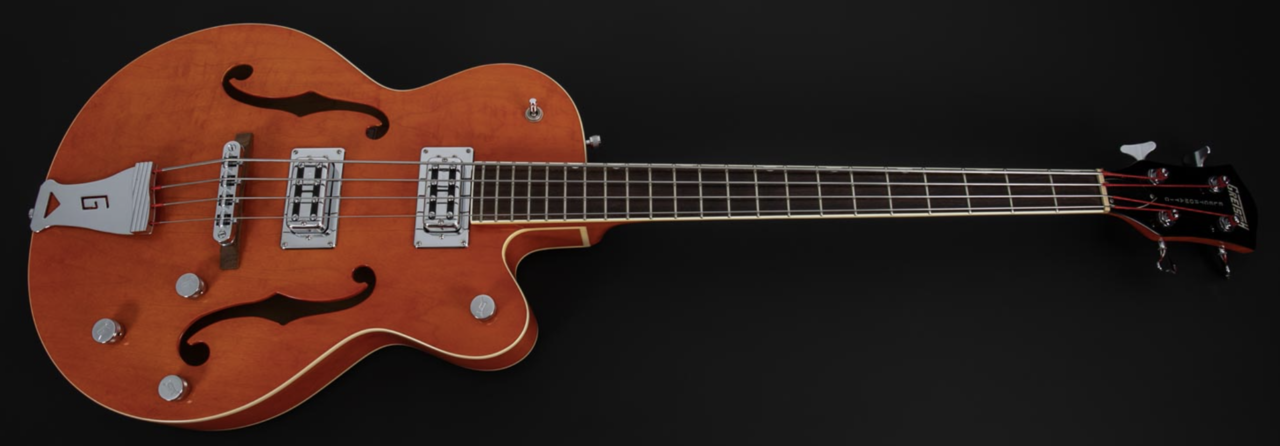

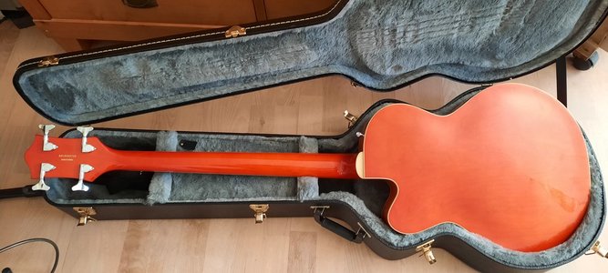

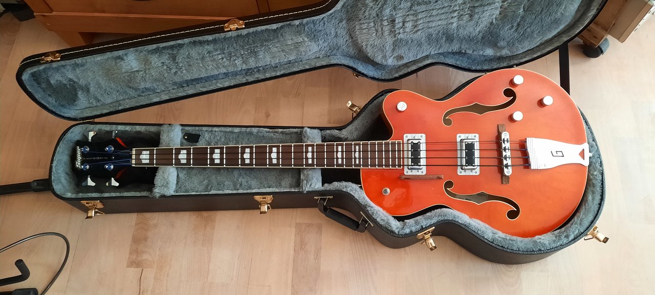

Ich selbst kenne diese beiden Hohlkörper:
--- Electromatic G5123B ---
Das war mein zweiter Bass überhaupt und war ein Stressbewältigungskauf und mein zweiter Impuls zum "jetzt lerne ich doch endlich Bass". (Aber das ist eine andere Geschichte ;-))
Der G5123B erschien (2010/2011 wenn ich mich recht erinnere) im Rahmen einer relativ kleinen Sonderserie und nimmt wegen seiner 32" Mensur eine Sonderposition im Gretsch-Programm ein. In Gretsch Orange ein "Träumchen". TI Flats sind "Pott auf Deckel" Saiten für das Hollow-Body Instrument mit den TV Jones Thundertrons. Der Body hat "volle Tiefe", offene F-Löcher und keinen Tone-Block.
Gewöhnungsbedürftig sind die "floating bridge" und das Zusammenspiel von Neck-Volume, Bridge-Volume, Master-Tone, Master-Volume *und* Pickup-Selektor. Ich finde das Konzept V-V-Selektor-MV gar nicht so schlecht; manch anderem mag das "unübersichtlich" sein.
Der dicke Body hat mich dann irgendwann beim längeren Üben ergonomisch nicht so sehr begeistern können und ich wandte mich den simplen "Brett-Bässen" zu. Ich mochte und mag den Gretsch-Sound aber immer noch sehr und so tauschte ich den "Dicken" (im Verbund mit einer farblich passenden Zu-dünne-und-zu-viele-Saiten-Schwester) gegen einen Semi-Hollow Gretsch ein ...

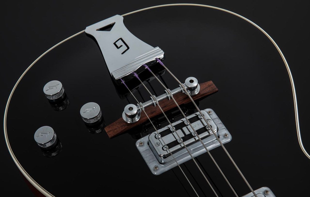

Als ich diese schwarze Schönheit an einer Wand hängen sah, war es um mich geschehen:
Schwarz. Single-Cut. Binding. Mahagoni-Body mit Ahorn-Decke. Semi-Hollow. Keine F-Löcher. Mahagoni-Hals mit schön dunklem Palisander-Griffbrett. TV Jones Thundertrons.
Der Thunder Jet stammt aus der höherwertigen Gretsch-Baureihe und wurde (wohl auch nicht sehr lange) in Japan gefertigt. Der Bass ist ein Shorty (30" Mensur), bringt aber 24 Bünde mit. Dennoch hängt er sehr ausgewogen am Gurt und spielt sich auch im Sitzen super.
Ja, und "natürlich" hat der Gute auch eine Floating Bridge, die erstaunlicherweise noch weniger gut justierbar ist als die des G5123B. Aber, der Bass ist hervorragend gebaut und sowohl mit den Roundwounds, die beim Kauf drauf waren, als auch mit TI Flats lässt sich eine sehr gute Intonation erzielen. (Man braucht halt etwas Geduld ...)

Hast du dich denn an die Floatingbridge gewöhnt oder hast du noch Probleme damit?
Das "Floaten" hat 3 Probleme, die man unterschiedlich erfolgreich vermeiden kann:
- Beim Saitenwechsel wechselt man halt schlicht Saite für Saite und reißt nicht erst alle Saiten runter, um anschließend die neuen aufzuziehen. Problem erkannt, Problem gebannt.
- Größere Intonationsjustagen; also ein Basis-Setup des Instruments nach dem Wechseln zwischen sehr unterschiedlichen Saiten. Das kommt bei mir einigermaßen selten vor; auf Gretsch Hollows kommen Thomastik Flats und fertig ;-)
Man muss hier aber auch unterschiedliche Brücken unterscheiden; die "Roller-Bridge" des Thunder Jets hat z.B. keinerlei Möglichkeit für eine Fein-Intonation pro Saite. Hier kann man also nur alle Saiten gemeinsam intonieren. Man intoniert die tiefste und die höchste Saite und die sich ergebene Schrägstellung bestimmt über die Intonation der mittleren Saite. Man kann dann noch versuchen, etwaige "Unstimmigkeiten" auszumitteln.
Klar, zum kratzer- und unfallfreien mehrfachen Verschieben der Brücke um kleinste Distanzen, muss man die Saiten jedes Mal lockern und beim Spannen / Stimmen dann darauf achten, die Position nicht gleich wieder zu versauen.
Einfacher ist es, wenn die Grobintonation zwar per Positionierung der Brücke vorgenommen werden muss, aber für die Fein(st)-Intonation noch verschiebbare Saitenreiter vorhanden sind (Adjustomatic Bridge). So war es beim G5123B - die Stellwege sind zwar klein, aber vorhanden.
- Im Alltag kann es natürlich passieren, dass man unglücklich gegen die Brücke dengelt und sie dadurch verschiebt. Und schon sind wir beim Problemfeld Intonationsjustage ;-)
Risiken: wildes Plek-Gedengel ;-) (kommt bei mir nicht vor), Unachtsamkeit beim allgemeinen Umgang mit dem Instrument (kommt schonmal vor), Dinge, die im dunklen Koffer passieren (war bisher immer ok), Verstauen im Gigbag (ok, sollte man meiner Meinung mit Hollow-Body- und/oder Floating-Bridge-Instrumenten eher unterlassen)
Wenn man nicht zwischen sehr unterschiedlichen Saiten wechselt, kann man die Brücken auch "pinnen" also befestigen (lassen) (bei Gretsch Gitarren mit "floating Bridge" ist das wohl ziemlich üblich). Das fand ich bisher nicht unbedingt notwendig.

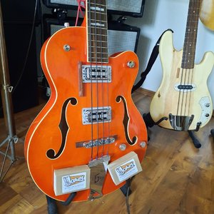

Gretsch G5440B Long Scale - ich spiele darauf am liebsten DAdarrios Black Nylon ETB92M

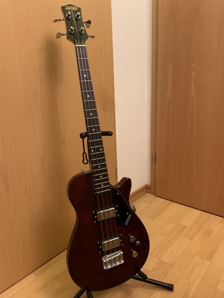

So, nachdem der G2220 Junior Jet II in Walnut auch bei mir eingezogen ist, hier das Bild dazu:
Hätte nie gedacht, dass der Bass mir soviel Spaß machen würde. Der Vorbesitzer hat Flats aufgezogen (mehr dazu im Flatwound-Thread, weil ich nicht weiss, welche das sind - https://www.bassic.de/threads/flatwounds-for-ever.14807837/post-17361297), die phänomenal gut klingen.
Wo ich nochmal justieren muss, ist dass die E- und im geringerem Maße A-Saite leiser/weniger präsent sind, als D- und G-Saite. Ich war auch verwundert, wie stark die Höhenjustierung der Pickups den Ton beeinflusst - was ich grundsätzlich nicht schlecht finde.
Dann hatte der Vorbesitzer auch noch Gotoh-Mechaniken draufgemacht, die sind super-smooth zu drehen und man kann damit super-schnell und -präzise stimmen.
Ich habe noch einen weitern Shorty, den Ibanez TMB30, der ist allerdings gegen diesen Bass hier klarer Verlierer - vom Sound aber auch von der Bespielbarkeit.
Ich bin vollkommen verblüfft, wie gut die Ergonomie hier zu mir passt. Wofür brauche ich die anderen Bässe eigentlich nochmal? :nix: :D
