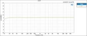

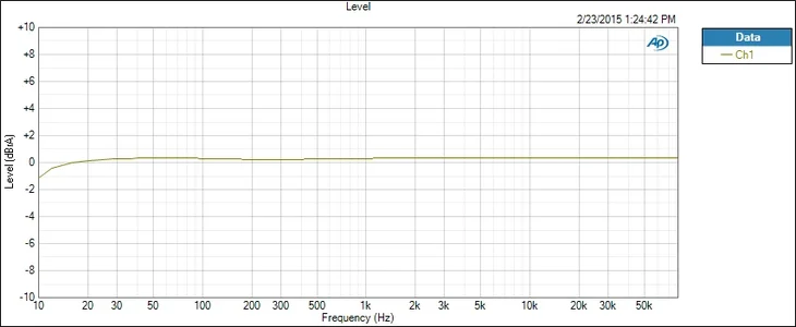

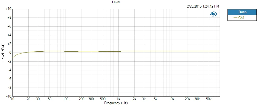

Welche Geräte denn genau?
InEar Stagediver SD-4 &
Oppo HA2-SE
Sollte mobil sein, aber nicht lausig. die Hörer habe ich gegen Adam A7 Monitore verglichen und bin der Meinung, dass Sie schon zusammen mit dem Oppo sehr genau das wiedergeben, was da ist.
Fast noch keinen langweiligeren Frequenzschrieb gesehen :D
