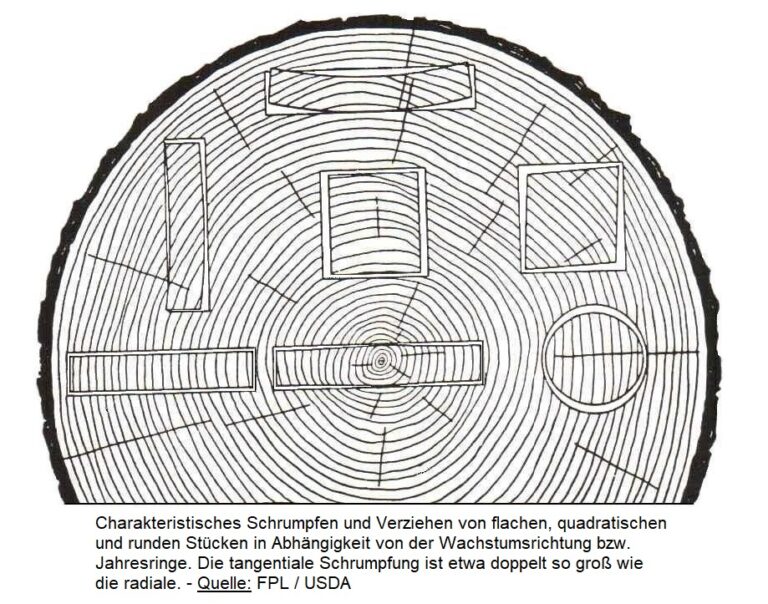

  • #28
Jaein... ich schrieb es gerade auch im Fender-Preiswahnsinn-Thread. Der Faserverlauf hat schon einen erheblichen Einfluss auf die Dynamik des Halses, wie man im folgenden Bild vielleicht ganz gut erkennen kann. Trotzdem ist und bleibt Holz ein natĂŒrlicher und heterogener Werkstoff. Du wirst keine zwei StĂŒcke Ahorn finden, die exakt gleich sind. Insofern ist das letztlich alles eine Frage von Wahrscheinlichkeiten... mit fachgerechter Materialauswahl und sorgfĂ€ltiger Verarbeitung kann man das "Risiko eines zickigen Halses" minimieren, aber nicht gĂ€nzlich aus der Welt schaffen.
Dazu kommt immer, ob und inwieweit die Instrumente transportiert werden. Aus der heizungstrockenen Wohnung in den klammen Kellerproberaum auf die mit 100w Rotlichtstrahlern beheizte und beleuchtete BĂŒhne - klar beansprucht das den Werkstoff. Was hier meiner Meinung nach auch noch n Einfluss haben könnte ist das Griffbrett. Je nach Griffbrettholz, Griffbrettdicke, ob Fretless oder Fretted und je nach Art und Menge des verwendeten Leims/Klebers können sich hier ebenfalls Spannungen ergeben, die das Holz und dessen DimensionsstabilitĂ€t beeinflussen. Gleiches könnte auch fĂŒr den Trussrod gelten... wenn der (warum auch immer) 1-2 my nachgibt, könnte das ja auch schon reichen, den wieder nachstellen zu mĂŒssen.
Wenn sich dann ein paar solcher kleinen Effekte summieren, hat man ganz schnell ein zickiges Instrument.
Fakt bleibt aber: ein homogener Faserverlauf ĂŒber die gesamte HalslĂ€nge und möglichst steile Jahrring sind die besten Voraussetzungen fĂŒr einen verzugsfesten Hals, der Schwingungen sauber und gleichmĂ€ĂŸig ĂŒbertrĂ€gt, was sich natĂŒrlich auch auf die Tonentfaltung auswirkt. (Hierbei lassen wir mal Faktoren wie Sattelkerben, vernĂŒnftig aufgezogene und sauber auf der BrĂŒcke aufliegende Saiten außer Acht).

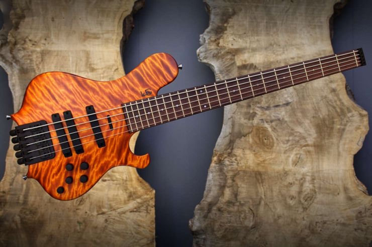

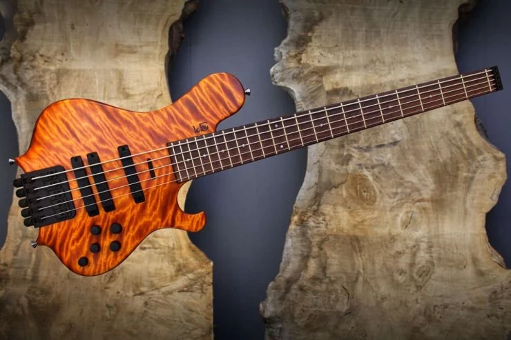

  • #31
Mir ist aufgefallen, dass hĂ€ufig (auch billige) BĂ€sse als exzellent klingend beschrieben werden, die am Headstock eine sehr gleichmĂ€ĂŸige dezente Maserung mit geraden Linien aufweisen (wie ein zarter RĂ€ucherlachs;-) ). Gibt es den Zusammenhang wirklich? Was sagt eure Erfahrung bzw. Wissen (@rootbert?) dazu?
Komm gib zu, es ist ein verspĂ€teter Aprilscherz 😉.
  • #32
Nein, bei den Erfahrungsberichten und Fotos ist mir das wirklich aufgefallen. Aber dass eine ernstgemeinte Frage bei Bassic nur zur HĂ€lfte ernst beantwortet wird war mir klar und gegen den Spaßfaktor habe ich auch nichts.

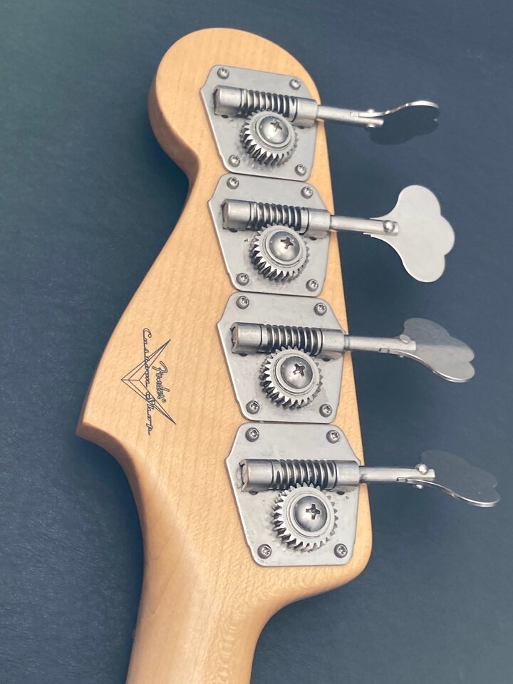

Beim Custom Shop Fender von @mattbianco in den Kleinanzeigen haben wir noch so ein Paradebeispiel. Wetten, der klingt bei dieser Holzstruktur am Hals vorzĂŒglich? ;)
