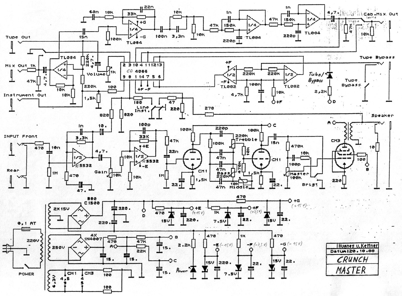

Am Crunch Master gab es zu diesem Zwecke hinten ein extra Poti um genau dieses Verhältnis zu regeln. Hat das schon mal jemand in einen Bass Master nachgefummelt?
Wenn nein wäre natürlich interessant wie der Crunch Master geändert werden müsste, damit er nicht so gittig sondern bassig klingt. Hat da schon mal ein Update gemacht?

Das Poti müsste das im Tubeout sein, oder?
Einen CrunchM zu einem BassM umzumodeln, dürfte schon etwas schwierig werden. Andere Ansteuerung der Röhre, andere Tonestack, Cabsim...
Hier mal beide Schaltunterlagen
CrunchM: https://live101.spirit.easy.softwar...67.img?apiKey=5196463035690208939&system=LIVE
