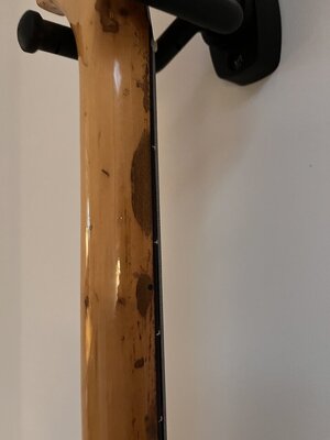

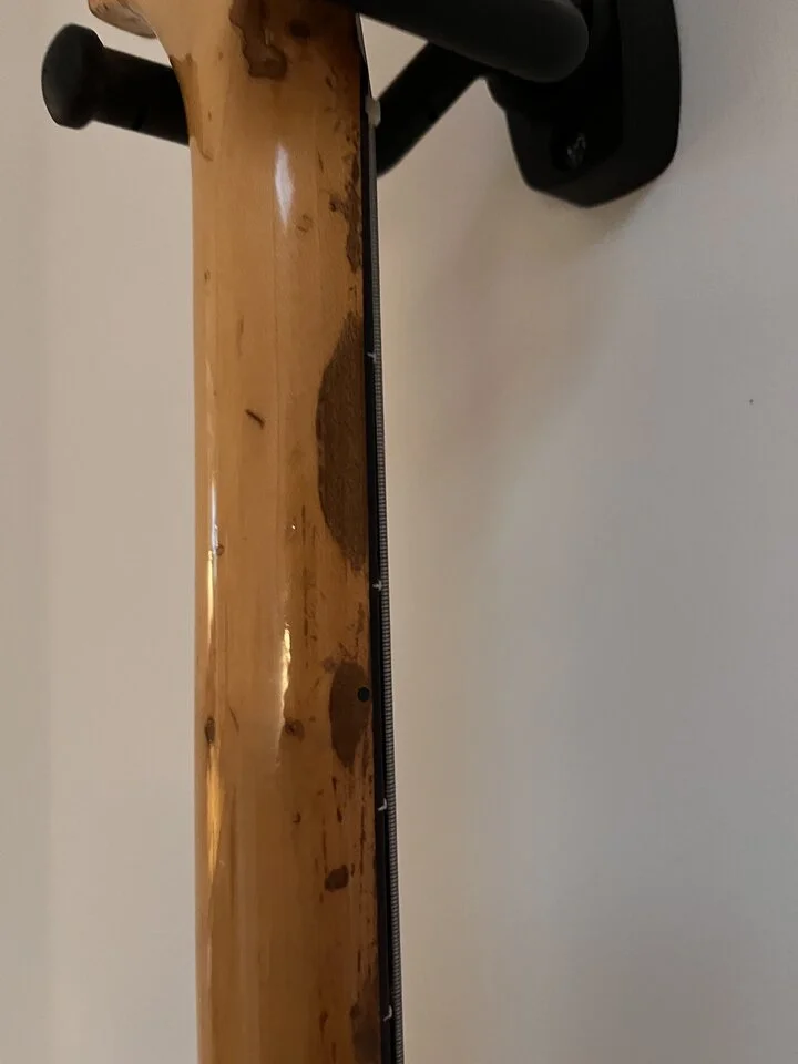

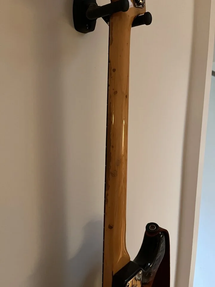

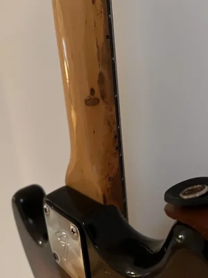

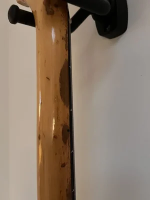

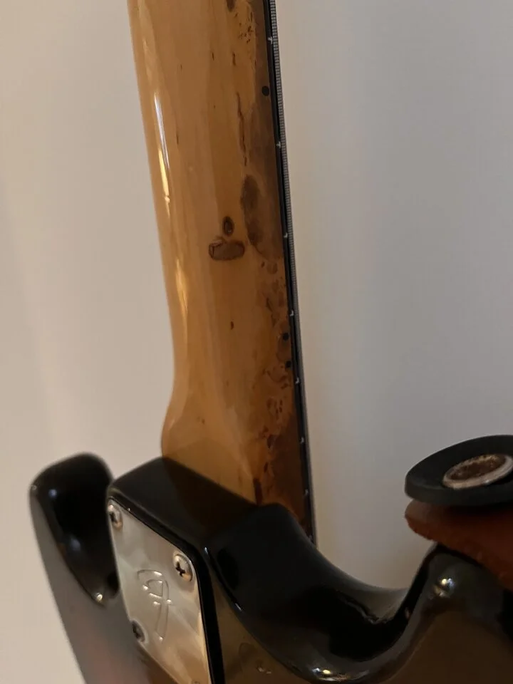

Hier mein dauerbespielter mid70er Mustang. So altert Poly Lack. Bei Nitro sind die Übergänge weicher…
