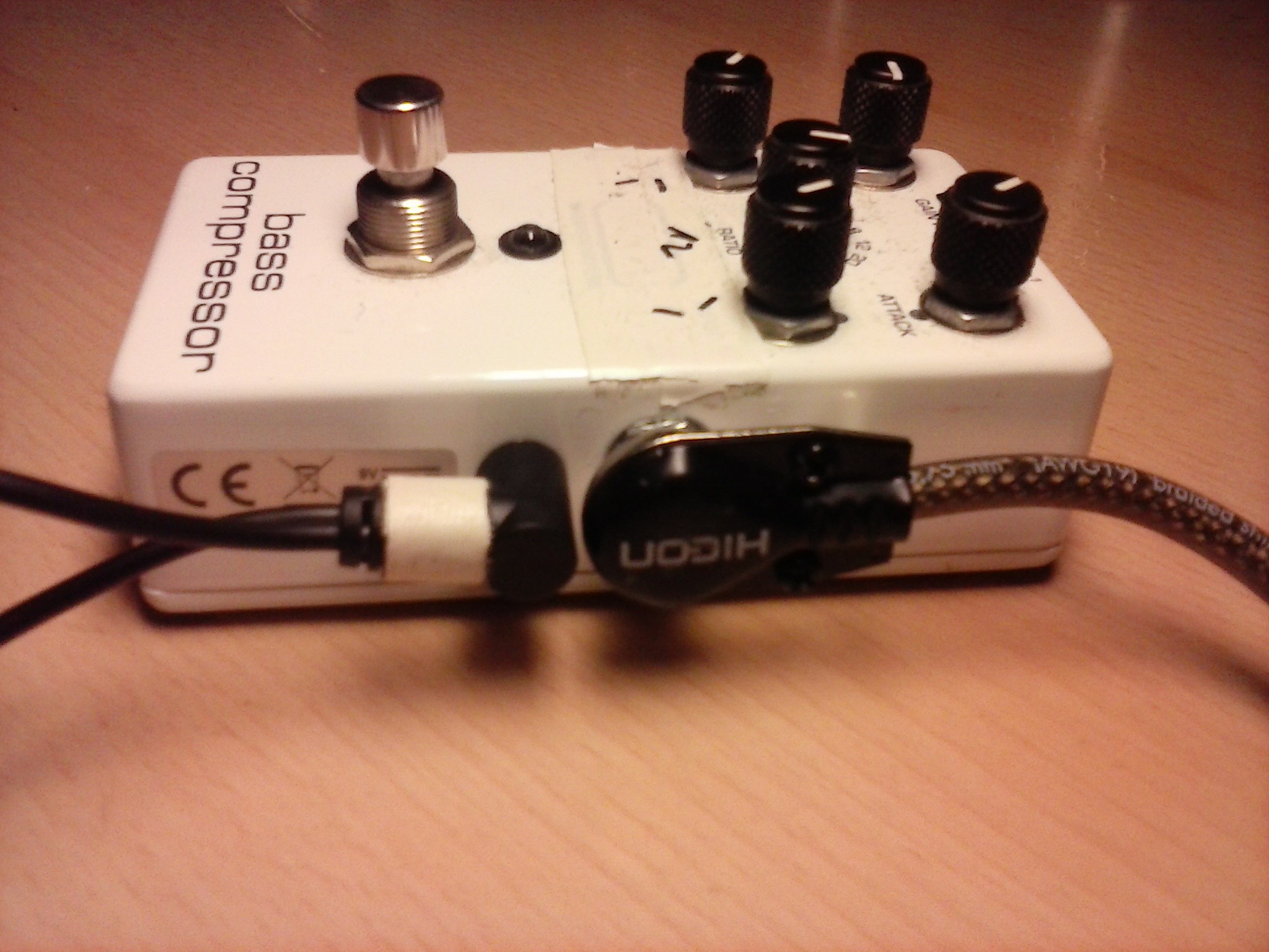

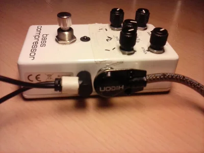

werde mir wohl auch mal ein paar patchies davon gönnen, board muss eh umgebaut werden. passen die hicon stecker auch, wenn dicht neben der klinkenbuchse auch noch die netzkabelbuchse liegt oder kommen sich die stecker dann in die quere? (ich hoffe, ihr versteht, was ich meine ...)
Joah, würde ich genau nachmessen, da sie schon etwas ausladener sind als andere Stecker.
Ich bin übrigens von den Hicons als Instrumentenstecker mittlerweile nicht mehr so überzeugt. Sie sind zwar super robust, neigen aber dazu sich bei meinem Jazzbass und dem Yamaha nicht richtig einzuklingen, was mit Neutrik Standards völlig problemlos klappt. Die XS Hiflex finde ich trotz Drang zum verdrillen für kleine Bühnen u Proberaum nach wie vor gut, da sie ruckzuck wieder "entdrillen" und dabei wirklich hart im nehmen sind.
hm, was für einen durchmesser haben die gehäuse der stecker denn um den stecker herum?
2,05 cm
Ich hab mir das 9m-Kabel gekauft, es gab die kürzeren nicht und der Meterpreis ist nicht total albern. Den Überschuss kann man prima weiterverscheuern.
Sooo Hi-Flex ist es nach 6 Monaten Festinstallation af dem Board nicht mehr, die engen Kurven gehen nicht mehr von alleine raus.
Trotzdem es passt, sollte man die MXR-Designer mal kielholen. Bei mir muß das Stromkabel wieder nach hinten, da ich die Kiste auf's Board geklettet habe, ist da halt Spannung auf der Verbindung. Andere wollen das Patchkabel vielleicht nach vorne legen, das wird dann totale Verwurstung.
ja, toll is das design echt nich, schlimmer sind nur noch vertauschte ein- und ausgangsbuchsen, wie bei meinem sovtek big muff. kabelsalat stinkt!!!
