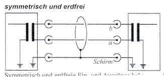

Bei der Adaptierung von Phantomspeisungen musst du unbedingt immer den gesamten Spannungs-Weg im Blick behalten.
Schwachstellen sind per se Adapter und Umschalter.
Für eine Phantom Speisung ist eine durchgängige erdfreie symetrische Verkabelung nötig.
D.h. du benötigst durchgehend statt 2 eben 3 Adern.

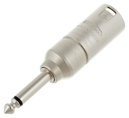

Der potentiell "kritische" Punkt ist der Adapter am zweiten Ausgang der ABY Box, da diese zwei Klinken Ausgänge hat und ich dort direkt von Klinke auf XLR adaptiere.
Ich habs mir noch nicht im Detail angesehen, aber wenn auf mehreren Websiten behauptet wird, daß man bei solchen Adaptern mit Phantomspeisung vorsichtig sein soll, wirds wohl seine Gründe haben.
Im Prinzip brauche ich auch zukünftig nur auf einem Eingang am Interface Phantomspeisung, kann diese aber leider nur für alle Eingänge schalten.
Der VONG blockt sie selbst. Das dynamische Mikro nutzt sie einfach nicht. Bleibt also einzig das potentielle Problem mit dem Klinke-XLR-Adapter.
Für ebendieses fände ich es am elegantesten, ein passendes Kabel zu löten mit Monoklinke am einen und male XLR am anderen Ende, das eben die Phantomspeisung nicht zum Klinkenstecker durch läßt.
Und da ich davon ausgehe, daß ich nicht der erste bin, der auf diese Idee kommt, muß ich ja nicht das Rad neu erfinden.
Edit: Der momentan benutzte Klinke-XLR-Adapter ist übrigens so einer:

Du meinst also durch die Belegung der Ports am Audio Interface durch die Nutzung des oben gezeigten Adapters quasi einen "Kurzschluss" zu machen.
Das wäre tatsächlich so, wenn der Umschalter einfach 1:1 durchschaltet und du danach schlicht brückst (Adapter).
