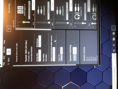

  • #77
So das is quasi mein Slave … gleiche sample Rate und clock source steht auf adat. Wie ich jetzt alle Hardware Eingänge an adat roten kann kapier ich nicht

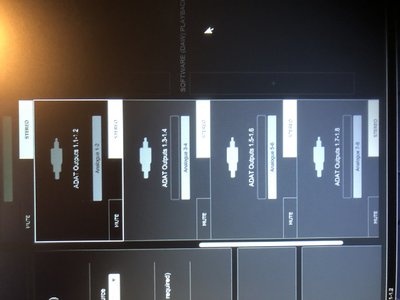

  • #78
Sooo wäre dann die Output Belegung oder?
