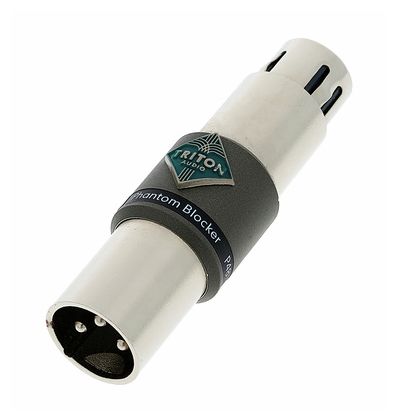

Im Prinzip bräuchte ich nur den Schaltplan hiervon
oder hiervon
Ist vermutlich eh die gleiche Schaltung drin.
Bloß würde ich dann für meine Zwecke auf der Seite mit XLR female stattdessen Monoklinke dran löten und beide Seiten mit Kabel rausführen.

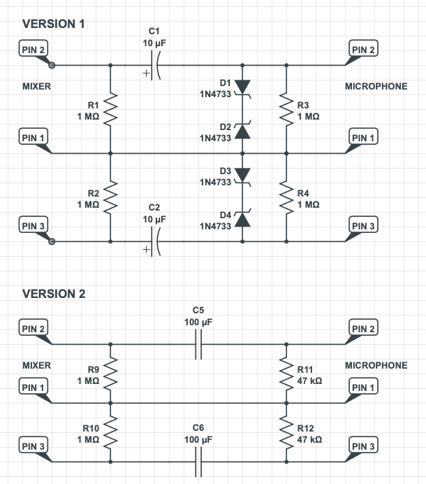

Von XLR auf beiden Seiten ausgehend hab ich im Prinzip zwei Schaltpläne gefunden:
wobei Version 2 dem hier entspricht:
Muß ich mir also im Prinzip nur noch das Pinout für XLR-Klinke raussuchen oder -messen.
Und wenn jmd was zu den Vor- und Nachteilen von Version 1 oder 2 sagen könnte, wäre das ggf hilfreich.
Stecker, Kabel, Widerstände und Kondensatoren hab ich definitiv da; was ich an Dioden aktuell vorrätig hab, muß ich nachsehen.
Edit: Wenn ich das richtig sehe, brauche ich für die Variante 1 mit Dioden Elkos und für die zweite bipolare 100uF, die ich glaubich nicht da hab. Schnell mal übers Wochenende was basteln wird also vermutlich (bin grad zu faul, in den Keller zu gehen zum Nachschauen) wahlweise an fehlenden Dioden oder fehlenden bipolaren 100 uF Kondensatoren scheitern. Ich schau morgen mal, was ich wirklich da hab.

Jo die oberen Links habe ich eben auch angesehen.
Würde die zwote Version testen, da weniger Bauteile.

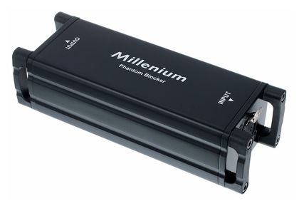

Habe leider keine Erfahrungen mit den Dingern, da einzeln abschaltbare Versorgungen,
aber die Kritiken zum Millennium Teil z.B.lesen sich nicht zu gut.
Da ist von Rauschen u.ä. die Rede.
19€ mit expl. Gehäuse ist allerdings günstig.

Falls das irgendjemanden interessiert, hier noch die Belegung für XLR-Klinke:
100 µF bipolar hab ich natürlich nicht da, bestelle ich aber im Laufe des Wochenendes.
