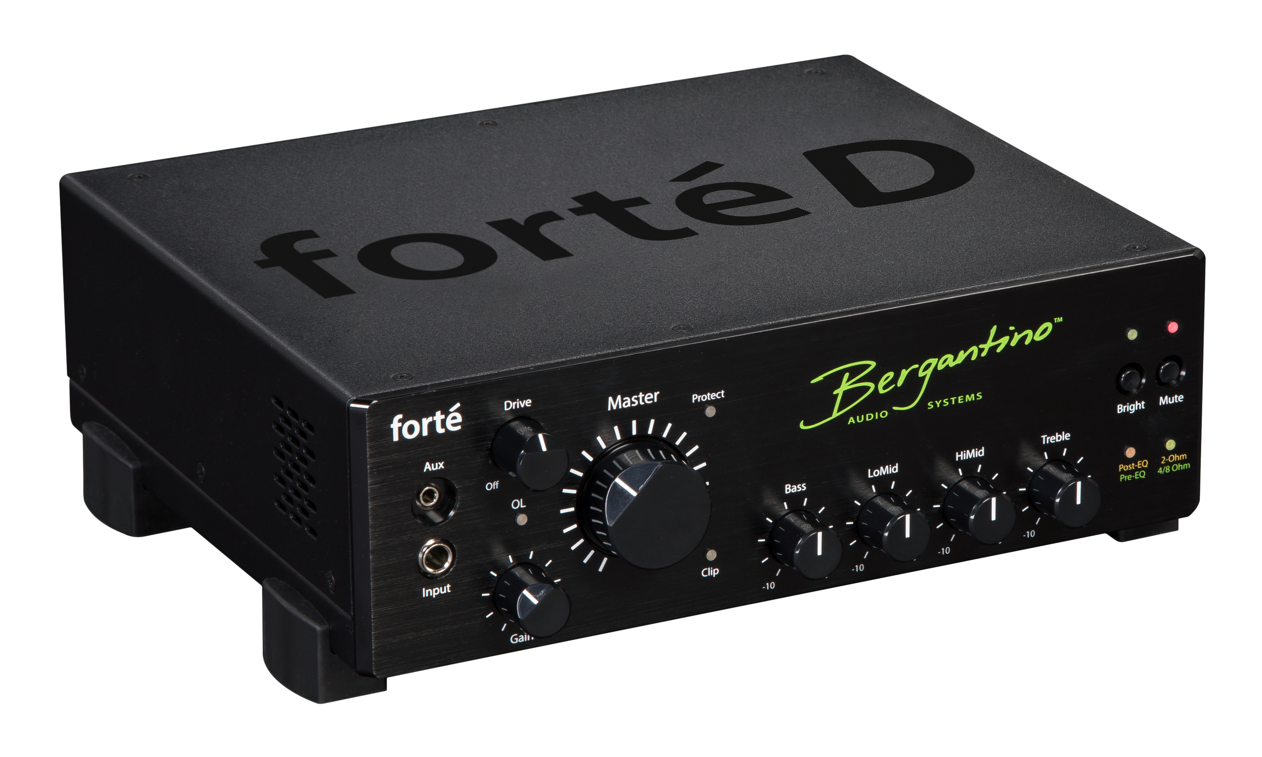

Wie wär's mit Bergantino Fortè D?
In Deutschland nicht so bekannt, aber der Typ hat für verschiedenste Hersteller entwickelt bevor er sein eigenes Ding aufgezogen hat.
800W, alle modernen Annehmlichkeiten und der BFT Drive macht alles von leichtem Knistern bis zu röhriger Zerre.
Hier ein Testbericht von Bonedo:
bzw. Bass The World
