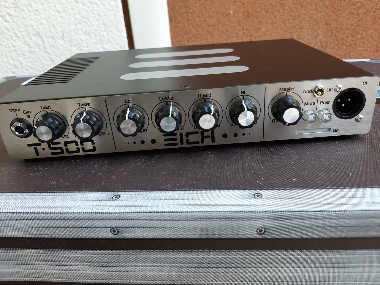

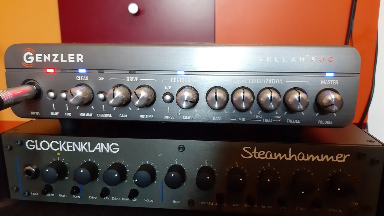

Ich habe zwar einige Class-D-Amps mit eingebauter Zerre, bin davon aber von keiner so richtig überzeugt .... mein Grundsound ist meist eher clean (auch beim Stingray) oder mit dem Tubism-Modus beim EBS* Multicomp leicht angewärmt ... wenn's mal etwas fetter werden soll, schalte ich den SolidBetaFX dazu ....
Bei der Auswahl eines Class-D-Amps solltest Du schon an höhere Wattzahlen denken ... der Aguilar TH dürfte noch ausreichen - Pluspunkt ist die tolle Mittenregelung, Manko könnte der Lüfter sein, wenn Dich das stört .... mit richtig Punch kommen die Eich-Amps rüber - da bekommt man mit dem Taste-Regler schnell einen guten Sound zustande ... den Magellan finde ich auch sehr gut, er schwächelt ein wenig in den Bassfrequenzen (was kein Nachteil sein muss) ... der Steamhammer ist vom EQ her extrem flexibel, er hat aber auch einen eigenen Klang, den man mögen muss ....
