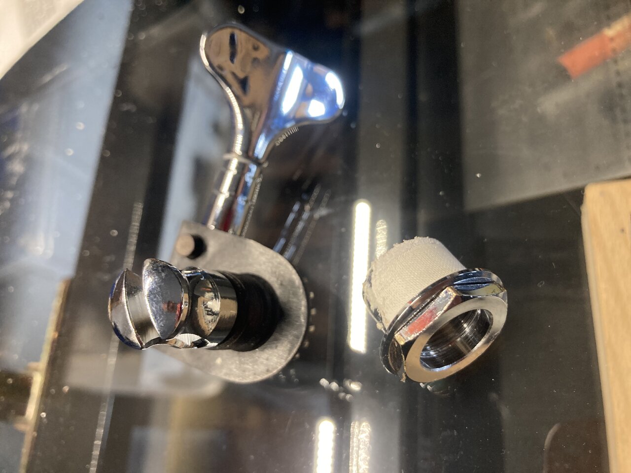

Bei meinen Schaller Mechaniken haben die Hülsen auch Luft. Da habe ich dann Klebeband drum gemacht, Alufolie geht auch oder sündhaft teure Distanzhülsen kaufen
Reaktionen: Mister Ed und daphonque

Ich habe mir bei ebay Alublech besorgt 0.2mm dick. Ausgescnnitten und dann einmal als Hülse gebogen.
Reaktionen: Mister Ed, daphonque, silber_bass und eine weitere Person

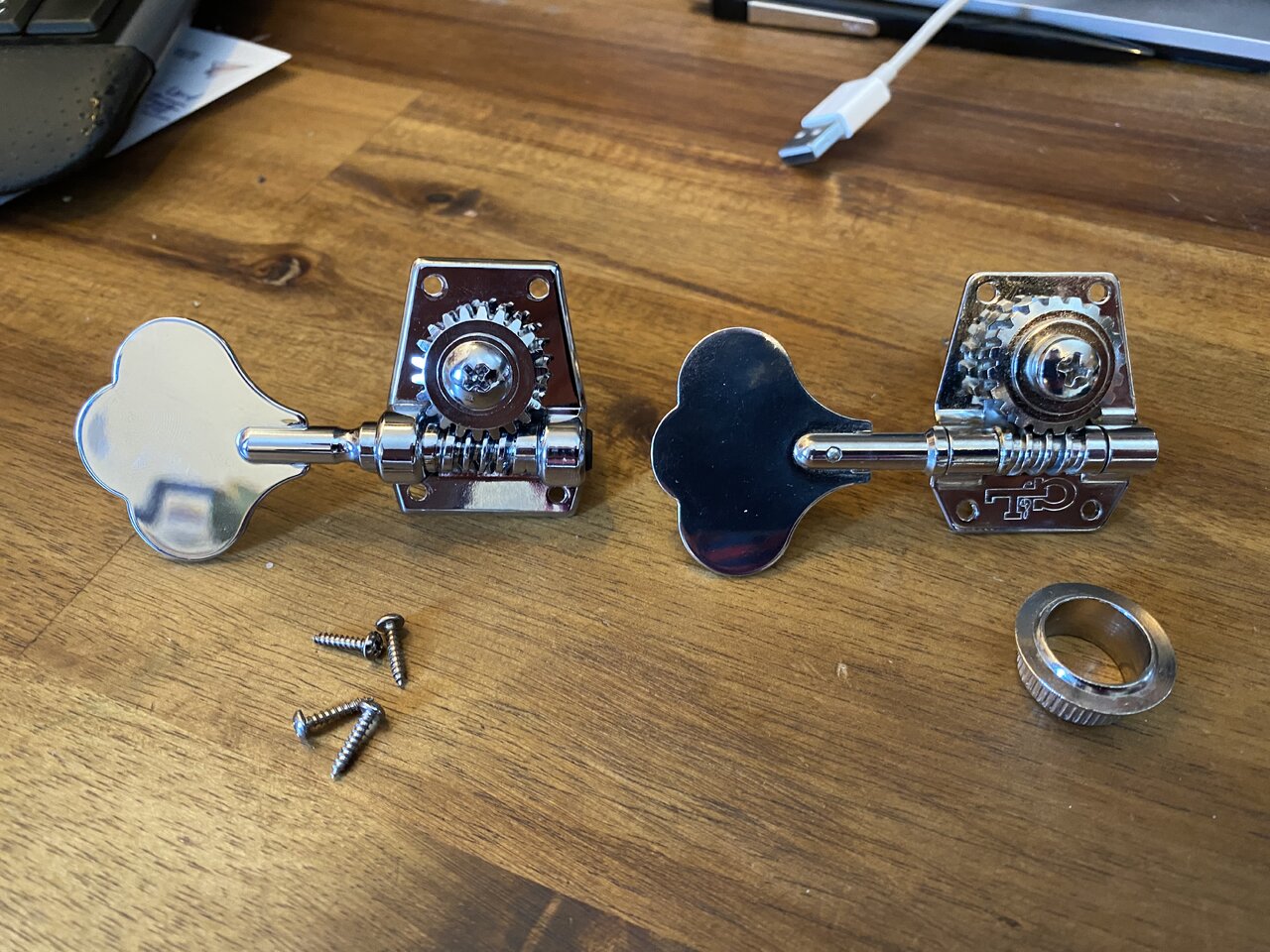

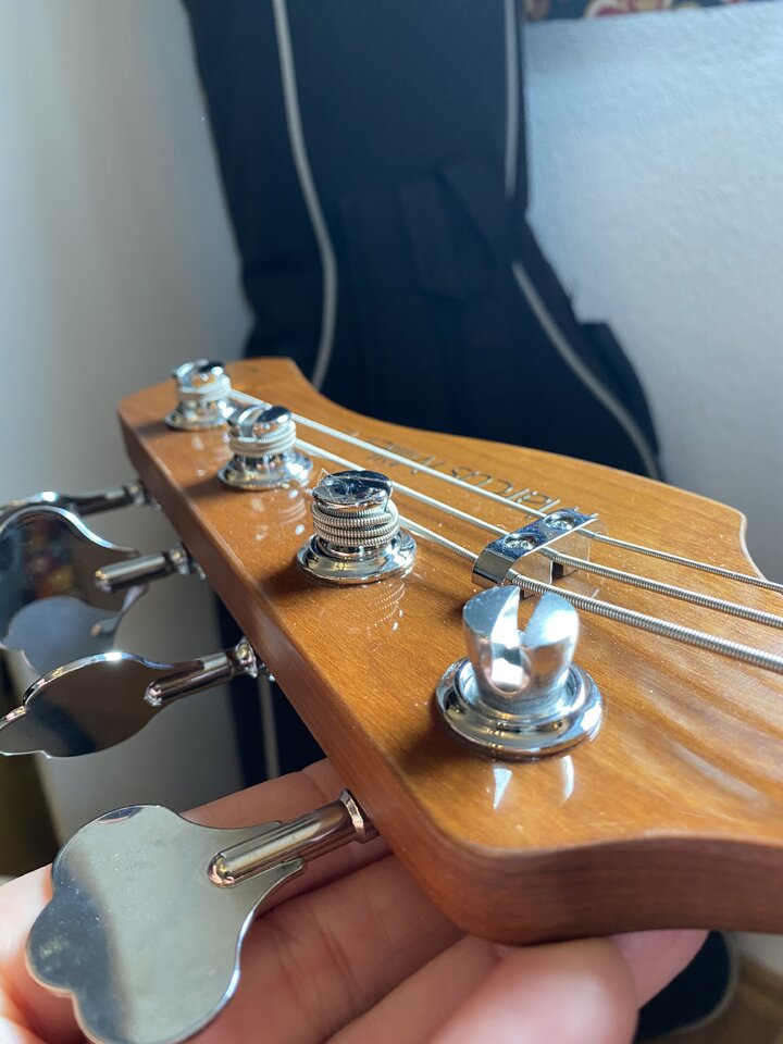

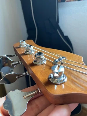

so sieht das mit den schaller lightweight bei mir aus.
Reaktionen: Mister Ed, Wes, silber_bass und 3 andere

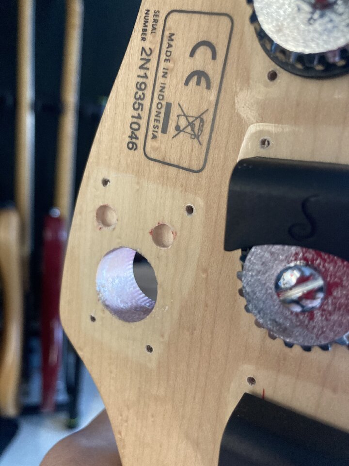

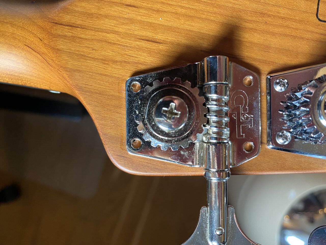

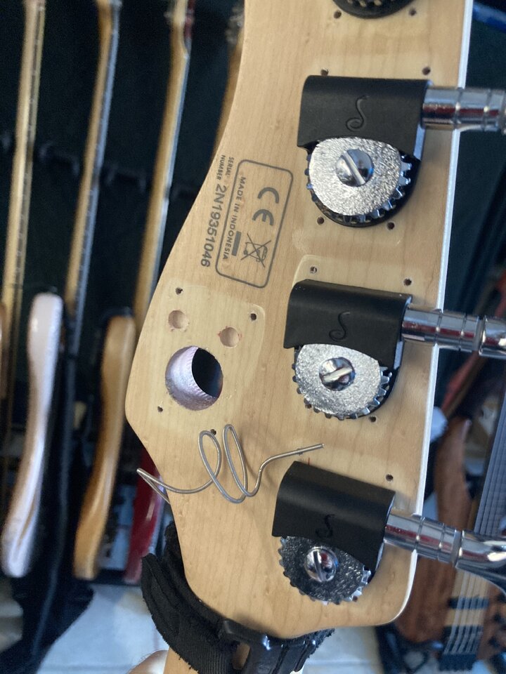

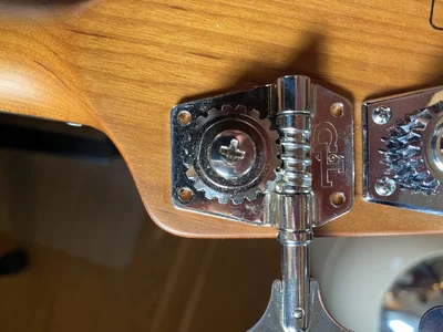

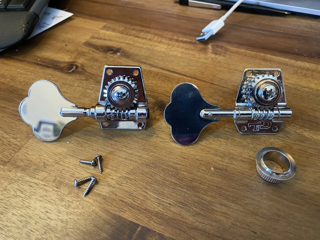

Ich probiere die Tage mal G&L Ultra Lights die übrig geblieben sind in meinen V5 einzubauen.
G&L: 63g
Sire: 86g
jeweils ohne Buchse und Schrauben. Die original Buchse kann man aber auch weiterverwenden.
Die Bohrlöcher passen leider nicht. An der schmalen Seite sieht man sie sogar ganz leicht. Ich werde sie wohl verschließen und neue bohren.
Edith: Dann sinkt das Gesamtgewicht um 92g von 4,050kg auf 3,958kg. Die merkliche Kopflastigkeit sollte damit eigentlich deutlich weniger werden.
@silber_bass, ich verstehe nicht ganz, was Du meinst.
Was meint, dass man sie an der schmalen Seite sieht?
Und bohrst Du sie dann an ganz neuen Stellen?
Warum willst du eigentlich tauschen? Mein P7 ist nicht der leichteste, ist noch original und derart stimmstabil, dass ich mich schon wunder, ob unsere Katzen ihn nicht nachts heimlich stimmen :-)
Ich will die originalen gegen leichtere tauschen, weil der Bass kopflastig ist. Die 4 Sire Tuner wiegen insgesamt 344g, die G&L „nur“ 252g. Das macht am Ende des Halses schon nen gehörigen Unterschied.

  • #1.218
Etwas missverständlich ausgedrückt. Ich meine die Seite der Mechaniken auf der die Bohrungen näher beieinander liegen.
Wenn Du ins Foto reinzoomst siehst Du noch ganz leicht die originalen Bohrlöcher.
Da kann man nicht neu daneben bohren ohne vorher alles zu verschließen. Gäbe ja ein großes Loch.
