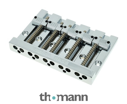

Nee, Rillenbridge hat der keine...
Hab aber trotzdem mal ne Austausch Bridge beim Thomann bestellt, weil sich mit der Brücke dir Oktavreinheit nicht hundert Prozent einstellen lässt, weil die Schrauben am Ende sind.
Nix ultrabilliges, ich hab geguckt, das die Schraubenlöcher passen, das ich nicht noch mehr löcher in den Body bohren muss:
Die ist jetzt halt nicht String through, aber da kann ich auch drauf verzichten.

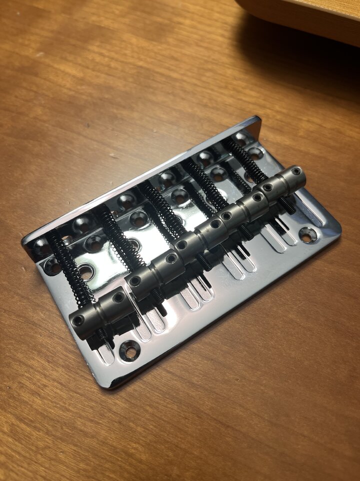

Doch keine Rillen - ist das selbe Model, was aucn auf meinem P7 V2 drauf ist.
