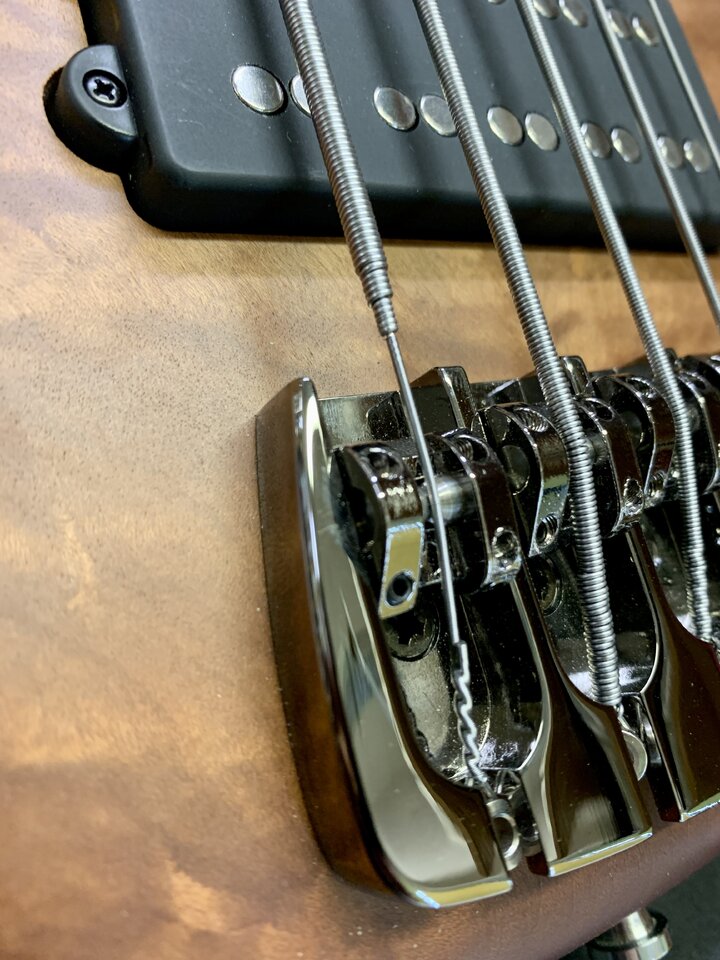

  • #1.559
Erzähl mal, was empfiehlt sich da? Tapercore hab ich null Plan...
Das hatte er schon, @Geo, guckst Du hier:
... würde ... n dünnen Satz empfehlen bzw. die E-Saite in Tapercore-Ausführung. ... ich meine Tapercore, nicht Taperwound. ... die Saite schwingt wesentlich freier, weil sie am Brückenreiter viel weniger Auflagefläche hat.
Mir ist aber noch nicht ganz klar, warum der Effekt bei der E-Saite, aber dann nicht mehr bei der H-Saite auftritt.
Hattest Du schon Fotos eingestellt?
Reaktionen: Geosammler
