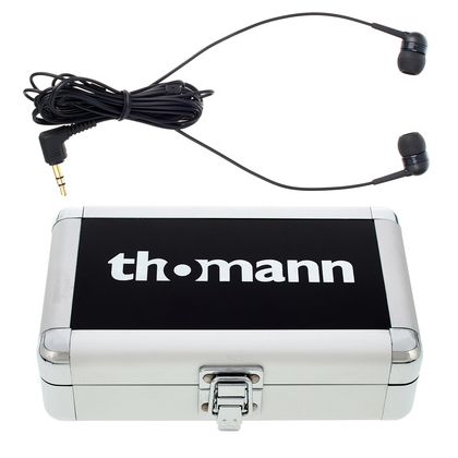

Ich bin derzeit auf der Suche nach In Ear-Kopfhörern der unteren Preisklasse, also unter 100 Euro. Wichtig ist vor allem eine Verzerrungsfreie Basswiedergabe, der Rest ist nicht ganz so wichtig. Hat dabei jemand Erfahrungen mit dem hier
Sennheiser IE 4 Bundle
gemacht?
gemacht?
Bässte Grüße,
Jonas
Ja, den Kopfhörer kenne ich. Ist leider nach ca. 5 In-Ear Proben bei mir kaputt gegangen. Die rechte Seite war auf einmal sehr, sehr leise. Werde das Teil einschicken. Mittels Garantie ist das kein Problem.
Zum Sound: erstaunlich gut und v.a. ein erstaunlich satter Bass.
Kann ich vom Klang her echt empfehlen, wenn man in der unteren Preisklasse bleiben will. Die Hörer scheinen aber recht empfindlich zu sein (dünne Kabel).

Danke für das Feedback :-) Ich habe inzwischen die Shure 215 zugelegt, eben auch wegen der dünnen Kabel der Sennheiser. Nach einigen Proben und einem Auftritt muss ich sagen: Passt soweit! Der Klang vom Bass ist über in Ear etwas mittiger als über die Box, aber die Bässe kommen sauber und knackig rüber. Im mix setzt er sich gut durch, und man hört bei ziemlich genau, was man spielt. Kein typischer "Wohlfühl-Sound", dafür eben extrem direkt. Fürs Monitoring also ganz gut geeignet.
