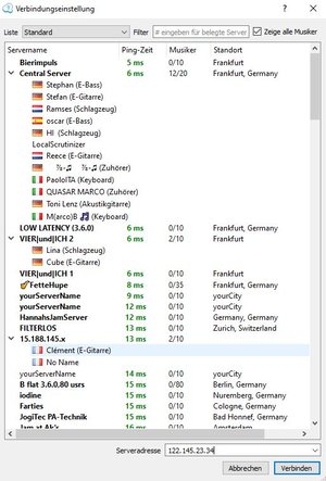

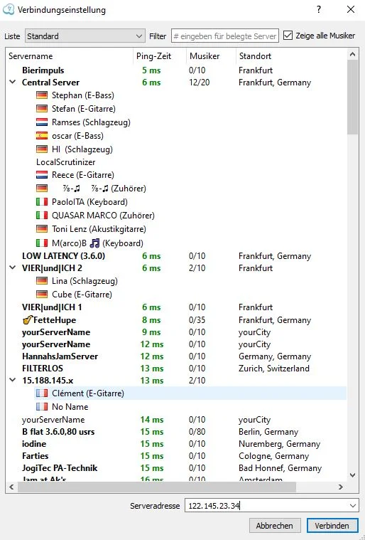

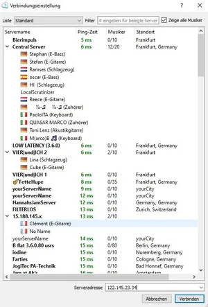

Ja, unten rechts, wo im Screenshot von @Ochsenblut die IP Adresse steht.

IP-Adresse wird unten rechts eingetragen, die hat nichts mit der Liste zu tun, ganz egal, was da zufälligerweise markiert ist. So sieht das aus und das funzt auch.
Danke. Ganauso habe ich es gemacht. Entweder einen öffentlichen Server anklicken oder unten rechts die IP-Adresse eingetragen (der Versuch mit Servername steht noch aus).
