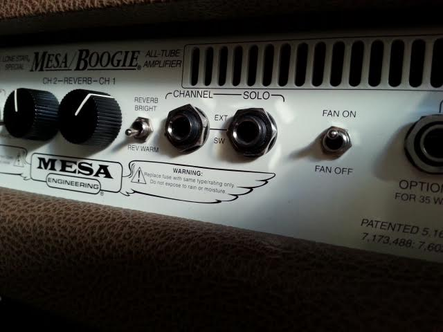

oder wie beim Mesa Lonestar Gitarrencombo,dort kann man ihn ausschalten,fuer Aufnahmen z.b.,obwohl er wirklich leise ist.

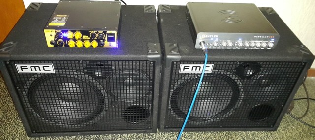

Möchte noch etwas zu diesem schönen Thread ergänzen.
Habe jetzt die Möglichkeit gehabt, den Genzler Magellan gegen einen Markbass* Big Bang zu testen.
Damit es vergleichbar ist, standen sie auf je einer FMC 112 MH Pro2
Der Big Bang war sehr nah am Genzler dran, hat ihn aber nicht übertroffen.
Intuitiver und leichter einzustellen war der Big Bang.
Lautstärkemäßig waren beide Amps in etwa gleich.
Der Genzler war noch eine Idee suveräner und cremiger im Sound, der Markbass* ist dagegen etwas agressiver,
lässt sich aber zähmen :-)
Von der Dynamik sind sie in etwa gleich, zudem rauscht der Genzler minimal weniger als der MB.
Das Lüftergräusch des Big Bang, ist wie beim Genzler erfreulich leise.
In der Ausstattung ist der Genzler noch etwas besser, als der MB - 2. Speakon Buchse, Mute Taste, Röhren Simulation und 2,67 Ohm Fähigkeit.
Der Big Bang hat mich ziemlich positv überrascht, vor allem die Leistung.
Mit den VLE und VPF Reglern des Markbass*, kann der Klang des Amps super eingestellt werden.
Der Genzler klingt insgesammt etwas stimmiger und ausgewogener - das ist aber nur eine Nuonce, die nur im A/B Vergleich auffällt und
nur für meine Sound vorlieben gültig ist :D

Mit jeweils nur einem 12er Speaker schrumpfen die Lautstärkeunterschiede aber auch ein ganzes Stück zusammen.
Die Schwingspule wird warm, damit erhöht sich ihr Widerstand und der evtl. mögliche Lautstärkegewinn schrumpft dahin.
Der Speaker komprimiert.
Bei solch hohen Ausgangsleistungen würde ich bei einem derartigem Vergleich mehrere Speaker empfehlen.
Ansonsten erscheint schnell einmal alles gleich laut.
Richtig.
Standalone ist auch immer nur bedingt Aussagefähig.
Gerade der Eindruck im Laden ist fast nix wert.
Man hört schon ob ein Amp grundsätzlich passen könnte oder nicht.
Viel mehr kann man aber kaum beurteilen.
Im Bandkontext an einer potenten Box werden die Unterschiede deutlich.
Und das auch erst nach einiger Zeit.
