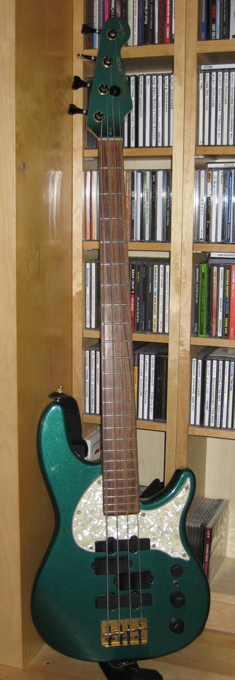

Kommt darauf an, wie perfekt das aussehen soll. Wenn es perfekt sein soll, wird es teuer. Wenn es nur nicht weiter reißen soll, geht es auch billig. Mein Bass VI, den ich mit dem Candy Apple Red Nagellack meiner Frau nachgepinselt habe, hält seit über 5 Jahren ohne weiteren Riss. Einfach einziehen lassen, gut ist es....
Die Risse hatte ich einfach nachgezeichnet und dann den überflüssigen Lack wieder abgewischt. Da musst Du näher als einen Meter ran, um das zu bemerken.
Habe ich auch schon mehrfach so gemacht, sieht nicht perfekt aus, aber kostet nix und fällt kaum auf. Wenn ich keinen passenden Nagellack gefunden habe, habe ich mit Bunt- oder Filzstiften den passenden Farbton schnell gehabt und dann mit farblosem Nagellack aufgefüllt. Ganz oben an der Kopfplatte war auch ein fetter Lackabplatzer (helles Holz) was mich sehr gestört hat.
Hält z.T. schon seit vielen Jahren, im Prinzip wie der normale Lack.
